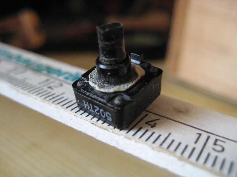

Ich versuche nun aus einem Analogservo GWS IQ200MG eine kleine leichte
Segelwinde zu basteln, die statt 90° Drehwinkel etwa 360°- 720°
erreicht. Dazu habe ich das Originalservo durch ein 25 Gang
Microspindelpoti ersetzt.
Nun kommen die Probleme.
1.
Das Servo läuft jetzt ca. 4,75-5 Umdrehungen. Das ist zu viel (Zeit wird
zu lange von Endausschlag zu Endausschlag)
2.
Die letzten 180° läuft das Servo ganz langsam bis zum Sollwert. Man kann
bald jeden einzelnen Abtastschritt fühlen.
3.
Mit der Funke Multiplex Cockpit SX kann ich den Stellweg bis auf 1,5 U
reduzieren. Leider reduziert sich die langsame Wegstrecke des servos nur
unerheblich.
Jetzt kommt mein Hilferuf:
Ich müsste jetzt den Impulsstrecker und elektronischen Dämfer neu
dimensionieren (die Totzeit erscheint ausreichend eng zu sein). Leider
weis ich nicht an welchen Pins diese angeschlossen sind. Die
Leiterplatine ist so klein, dass ich nicht viele Versuche zum Umlöten
machen kann (meine Meinung).
Kyosko/GWS ist angeblich nicht in der Lage zu sagen, welche Bauteile an
welchem Pin zu verändern sind. Sie sind nicht bereit den Servohersteller
zu nennen. Der Chiphersteller (Samsung) teilt nur knapp mit, dass die
Entwicklung bereits 1997 beendet wurde, sie können nicht mehr helfen.
Wer kann mir behilflich sein, oder weis einen Link, wo ich was nachlesen
könnte.

Potiuntersetzung:
Gedanklich habe ich mich schon damit beschäftigt. Das vorhandene Poti
wäre im eingebauten Zustand dafür ideal geeignet. Man könnte die etwa
3,5 mm dicke Potiwelle unbedenklich bis auf 2mm durchbohren,
Wellenstummel absägen und diesen als Antrieb für ein zweistufiges
Getriebe am Potiboden nutzen. Zahnräder habe ich vermutlich ansonsten
hatte ich schon welche im Modul 0,2 gesehen. Könnte sein, dass alles
noch innerhalb des Servogehäuses Platz findet. Nur, auf der Suche nach
dem Poti war ich noch nicht erfolgreich und bin hier gelandet. 10*11,5*5
(ohne Kontakte und Welle/Bund) kennen weder Konrad noch Reichelt. und
Google hat mir auch noch nicht weiter geholfen. Mein jetziges Poti habe
ich schon zerlegt um den Wellenstummel für die jetzige Lösung zu
verwenden. Ca. 16 € (ohne Versandkosten) für ein Servo mit dem
entsprechenden Poti ist mir doch etwas übertrieben. Lieber 5 Potis
kaufen und damit rumprobieren. Bei den geringen Achsabständen und 1 mm
Achsen stosse ich vermutlich an meine Grenzen und plane Fehlversuche ein
(Hand- und kleine Ständerbohrmaschine stellen meinen
Metall-"Maschinenpark" dar).
Deshalb hoffe ich auf eine elektronische Lösung und hoffe irgendwo Hilfe
zu finden.
