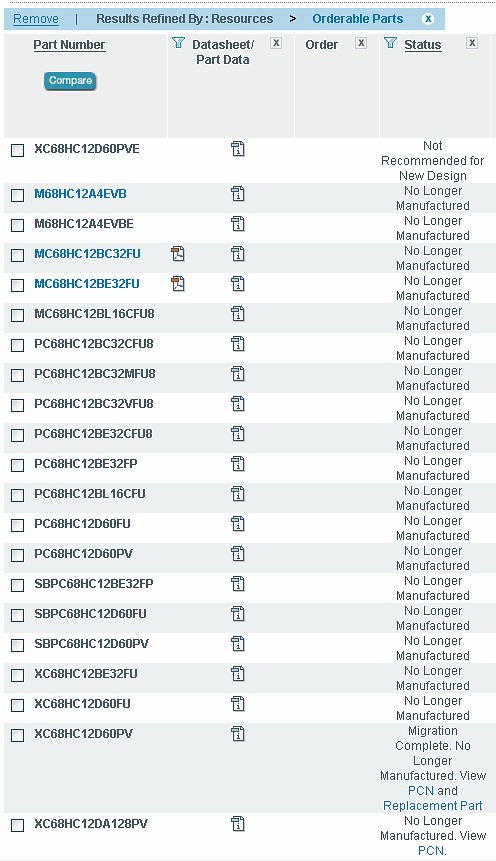

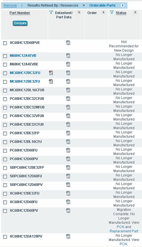

Das sagt schon vieles:
>Originally introduced in the mid 1990s (Wikipedia)
Und der Screenshot den Rest
>No Longer Manufactured, Not Recomended for New Design
Fazit:     man kann auch aus einem Fehler etwas lernen
trotzdem:  besser ins Freibad, oder in einen FPGA-Kurs...

Dass es die HC12 heute noch zu kaufen gibt, bedeutet nur, dass Freescale
auch  an ihre Altkunden denkt, und nicht, dass man den HC12 noch für
neue Designs nimmt.
