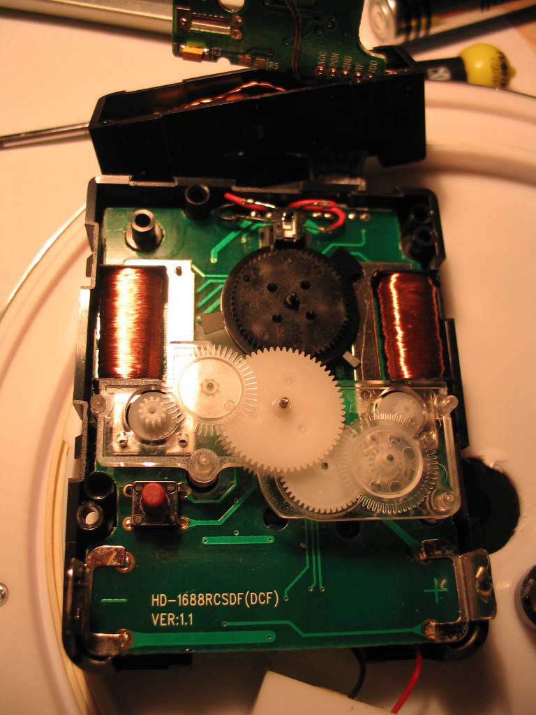

ich habe heute die bei Aldi-Süd erhältliche Bad-Funkuhr für 7,99Eur mal
zerlegt.
Für den Preis bekommt man ein separates Funkuhrmodul (sogar im
Gehäuse...), eine Analoguhr mit 2 Motoren, einer für Sekundenzeiger und
einer für Stunden und Minuten, sowie ein Temperaturmodul (nicht weiter
zerlegt..). Das Temperaturmodul mit der 2-stelligen Gradanzeige ist auch
komplett separat vom Uhrenmodul.
Interessant ist beim Uhrenmodul selbst die Erkennung der Zeigerstellung.
Es gibt eine Gabellichtschranke und zwei Unterbrecherscheiben.
Die eine Scheibe ist für den Sekundenzeiger, die andere für sie Stunden.
Die Stundenscheibe kann 3-mal unterbreschen, bei 12:00 Uhr, bei 4:00 Uhr
und bei 8:00 Uhr. Damit mit einer Lichtschranke alle Stellungen
unterschieden werden können sind die "Blenden" die die
Gabellichtschranke unterbrechen unterschiedlich lang.
Zum Stellen der Uhr in Ausgansstellung wird erst der Sekundenzeiger
bewegt, bis seine Unterbrechernase die Lichtschranke unterbricht und
gerade wieder freigibt. Dann steht der Sekundezeiger auf 12. Das gleiche
wird mit Stunden- und Minutenzeiger gemacht. Dann steht die Uhr auf
12:00, 4:00 oder 8:00 Uhr. Die Untershceidung dieser Zeiten wird wohl
über die Größe der Unterbrechernase gemacht (die größere Nase
unterbricht länger als die kleinere...).

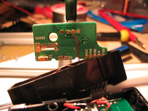

Das DCF-77 Modul ist über ein 5-poliges Kabel mit dem Uhrenmodul
verbunden:
AGC - Automatic Gain Control ??
PON - Poer On, schaltet wohl das Modul
GND
RF - hier liegen die Pulse an, solange gemessen wird (mit PON
geschaltet)
VDD - Versorgung
Das AGC Signal kann ich momentan nicht interpretieren. Am AGC kann amn
die Impilse messen, solange PON geschaltete ist, sobald die Uhr gestellt
wird (Zeit empfangen) wird PON inaktiv und and RF kommen auch keine
Impulse mehr.

OP #960796
Ich denke mal, die 4 Uhr und 8 Uhr haben die eingebaut, daß sich die Uhr
etwas schneller stellt (der "Anfahrtsweg" ist dann im Mittel kürzer).
Der Grund dürfte sein, daß der Minutenzeiger nitcht "Minutenweise"
springt, sondern alle 10 Sekunden einen Minisprung macht. Das heißt
dann, daß bei gegebener Maximalgeschwindigkeit des Steppers die Uhr sich
6 mal langsamer einstellen lässt als ein Uhrwerk, wo der Minutenzeiger
immer minutenweise springt...
Oder klar ausgedrückt: bei den analogen DCF Uhren die ich sonst kenne
macht der Minutenzeiger in einer Stunde 60 Schritte, bei dieser Uhr hier
aber 360.
OP #966177
Interressant sind die aber erst, wenn das Funkmodul separat ist; beim
Aldi Angebot hat man halt noch das Analogwerk. Ich habe bisher keines
(separat käuflich) gesehen, das eine Positionserkennung hat. Die ganzen
Quarzuhrwerke haben nur den Schrittmotor, aber keine Rückmeldung, wo die
Zeiger stehen...

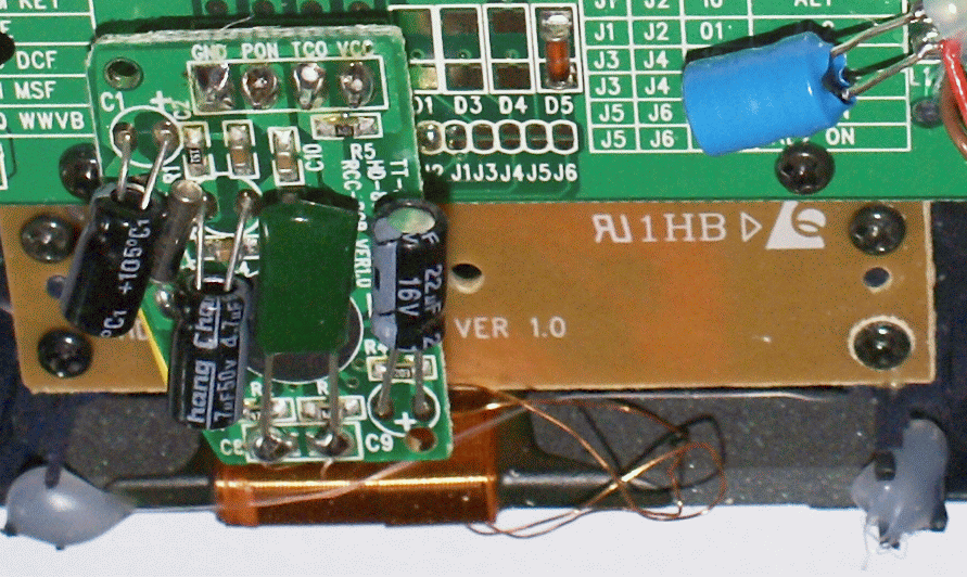

Das hier ist der Funkwecker den ich für 4,99 bei Real gekauft habe:
http://www.printus24home.de/webapp/wcs/stores/servlet/ProductDisplay;jsessionid=0001FFekY_uryhqKlnsLWTihz_t:1145m7rqh?wert=3466&catalogId=1&miw.redirect=true&productId=53389&bann=5478&langId=-3&catalogCode=&topCategoryStyleId=ff&storeId=24&ddkey=ArticleDisplay
Mit der Hauptplatine verbunden über 4 Anschlüsse sitzt da ein DCF77
Modul mit weniger als 2x1 cm Platinenfläche drauf, welches dann über
Drähte mit der Antenne verbunden ist.
Auf dem Modul sind ein Uhrenquarz, zwei 4,7µF Elkos, ein Keramik-C in
0805, ein Chip-Widerstand in 0805 sowie ein Klecks Epoxy.
Für die Temperatur gibt es kein separates Modul.
Das Display ist über Leitgummis angeschlossen.

Persönliche Seite #967794
Anbei noch das versprochene Bild des DCF-Empfängers von meinem Wecker.
Die Platine ist separat wie man sieht. Sie hat 4 Anschlüsse: GND, PON,
TCO und Vcc. Der Funkempfang ist hier in Leipzig auch recht gut.
Zumindest hat der Wecker (von der Fa. PREGO) sich nach 3 Minuten
synchronisiert gehabt. Ich werde mir wohl noch einen zum Ausschlachten
kaufen. Ist echt preiswert. Und den Wecker kann man ja als
nicht-DCF-Wecker weiter benutzen...
