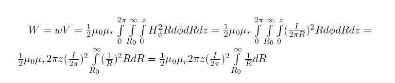

mag. Feldenergie eines geraden Stromleiters unendlich?
Gast #959392
Das dürfte doch nicht sein!?
Wenn ich die Formel W=w*V = 0.5*u0*ur*H^2*V verwende,
dann kommt aber unendlich heraus.
Ich benutze sinnvollerweise Zylinderkooridinaten.
dV = R*dphi*dz*dR
H = I/(2*pi*R)
=> nach H^2 steht R^2 im Nenner, wird aber mit einem R
im dV gekürzt. Es bleibt ein R im Nenner ... also
ln(R). Die Grenzen für die Integration über R gehen aber
von R0 (Leiterradius) bis unendlich.
ln(unendlich)-ln(R) => unendlich
irgendwo liegt doch ein Problem vor
grüsse, daniel

Gast #961476
Gast #961480
hat leider mit dem direkten Einbinden vom Latexcode nicht
geklappt, deswegen habe ich ein Bild davon gemacht.
@ Alex P
ich stimme Dir in allen Punkten bis auf mein Problem mit
der Energie ausserhalb des Leiters.
In Deiner Formel für die Energie innerhalb des Leiters
E=(I^2*l)/(16*pi) fehlt noch u0*ur Faktor.

Gast #961818
nein, es ist einfach so, dass die Fläche unter der  Hyberbel
1/R unendlich ist. Wohingegen eine stärker zur x Achse gedrückte
Hyperbel
1/R^2 endliche Fläche hat. Zusätzlich sollte man sagen, dass
in beiden Fällen nicht die Fläche ab x=0 betrachtet wird, sondern
ab x=x0, da sonst auch im zweiten Fall unendliche Fläche herauskommt.
Ich meine, dass man die Integrale beiseite lassen kann und ein
Analogon mit den unendlichen Summen benutzen kann.
Summe von 1 bis unendlich über 1/k = .. unendlich
Summe von 1 bis unendlich über 1/k^2 = .. sollte endlich sein
in beiden Fällen ergibt sich unendliche Anzahl an positiven
Summanden, aber das Ergebnis kann durchaus endlich sein.
grüsse, daniel
