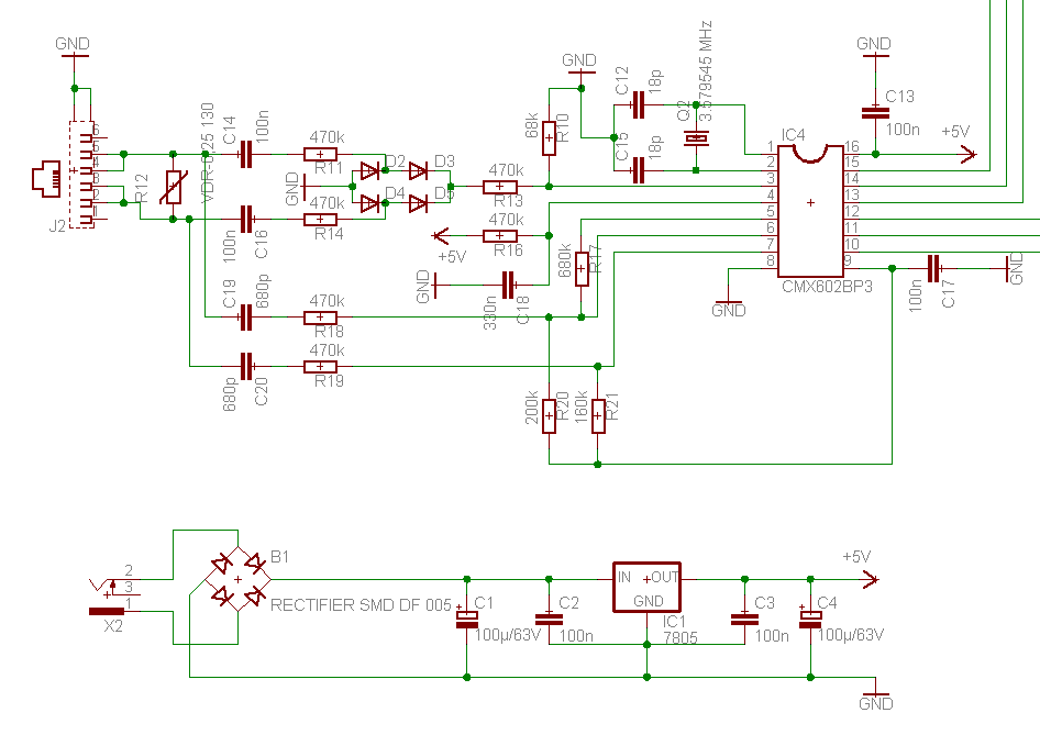

ich habe mir mit dem CMX602 eine Schaltung zur Auswertung der Rufnummer
des Anrufenden (analoger Telefonanschluss) aufgebaut. Den
Eingangsbereich der Schaltung habe ich im Anhang beigefügt. Die
Spannungsversorgung kommt von einem externen Steckernetzteil. Das
Steckernetzteil hat keine Schutzleiterverbindung. Weiterhin besitzt die
Schaltung auch einen USB-Port zum Anschluss eines PCs. Über den USB-Port
wird die Schaltung auch mit der Masse des PCs verbunden.
Nun habe ich folgendes Problem: Solange die Schaltung über USB mit dem
Rechner (welcher auch ausgeschaltet sein kann) und damit die Masse der
Schaltung mit dem Schutzleiter verbunden ist, funktioniert alles
perfekt.
Trenne ich aber die USB-Verbindung, wird kein ankommender Anruf mehr
erkannt.
Um mir das Problem anzuschauen, habe ich Messungen mit einem Oszilloskop
gemacht. Da die Schaltung über die Oszilloskop-Masse mit dem
Schutzleiter verbunden ist, konnte ich mir so den Fehler nicht
anschauen. Daher habe ich temporär das Oszilloskop vom Schutzleiter
getrennt. Das Ergebnis war:
-auf beiden Adern der Telefonleitung (die von meiner Telefonanlage
kommt) habe ich gegenüber der Schaltungsmasse eine 50 Hz-Brummspannung
mit einer Spitze-Spitze-Spannung von 20 Volt gemessen.
-die Rufspannung beträgt nur noch 50 Volt Spitze-Spitze (mit
Schaltungsmasse auf Schutzleiter: 100 Volt Spitze-Spitze).
Kann mir jemand diese Phänomene erklären?

Wenn ich mich richtig erinnere, sind die A und die B-Ader des
Telefonanschlusses gleichwertig und haben keinen Massebezug. Mit der
Verbindung zu Deinem Rechner schaffst Du jetzt zwangsweise einen. Der
Anschluß 4 in Deiner Telefondose müßte "Erde" sein, so daß Du den mit
Deiner Schaltungsmasse verbinden mußt.
