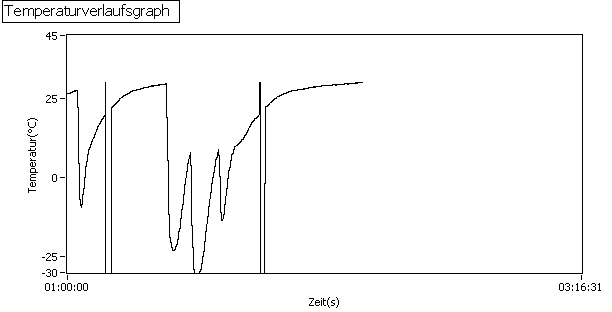

Hallo
MySmartControlM168
Temp-Sensor: LM74
ich lese über Labview(Visa-Schnittstelle) die Temperatur ein. Diesen
Sensor habe ich an Controller MySmartUSBM168 angeschlossen.
Zum Problem:
Bei 20°C ist immer ein Sprung, der sich bei über oder unterschreiten der
kritischen Temp wieder normaliesiert. die ersten bytes sind dann auch
auf high gesetzt, was eigentlich nur bei negativen Temperaturen
vorkommt. Hat jemand ne Idee, woher dieser Sprung kommt?

Wenn der Sensor lamgsam abgekühlt wird, dann ist der Fehler auch da,
allerdings tritt er dann auch wesentlich länger auf, da die kritische
Temepratur länger gehlaten wird,

mir ist noch etwas aufgefallen, bei der kritischen Temperatur von 20°C
kommt ein Dreher in der Byte-Reihenfolge. Bei der Temperatur kommt
zuerst das 2.Byte und dann das 1.Byte. Ich vermute das der Controller
die Visa schnittstelle überlädt. Ich weiss aber nicht warum das nur bei
20-21°C ist. Kann ich mein Assembler Programm, siehe unten, etwas
schlauer machen. Ich habe keine Idee mehr.
