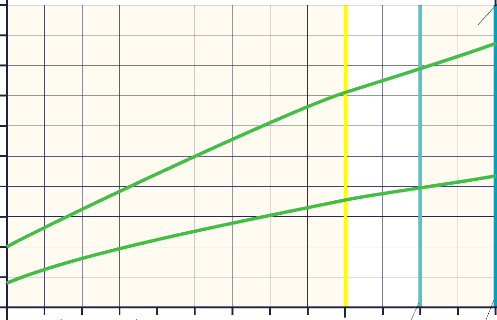

wenn ich irgendeine krumme Kennlinie nachbilden wollte, würde ich
folgendermassen vorgehen:
Ein Microcontroller mit ADC und DAC fragt in einer Endlosschleife den
ADC ab, schaut in eine Tabelle, interpoliert ein bischen und gibt den
interpolierten Wert auf dem DAC aus.
Die Tabelle schreibe ich selber indem ich die vorhandene Kurve
ausdrucke, mit dem Lneal vermesse und so eine Tabelle mit sagen wir mal
50 Werten selber eintippe.
Meine Frage nun, gibt's da ein Tool, das mir aus einer vorhandenen Kurve
eine Werte-Tabelle generieren kann, oder eine Formel zur Darstelung der
Kurve ausgibt?
Gast #960192
wnn du die Kurve nur als reine Grafik vorhanden hast und keine
Wertetabelle dazu was ich deinem Post entnehme wirds mix mit automatisch
erzeugter Wertetabelle. Hast du eine Werte Tabelle kannst du in Exel ein
Diagramm anlegen und im Diagramm eine Trennlinie auf deine Kennlinie
legen und somit zum Beispiel dir die Formel de Polynomfits herleiten
lassen o.a. . Andersrum wüsst ich nicht wie.
