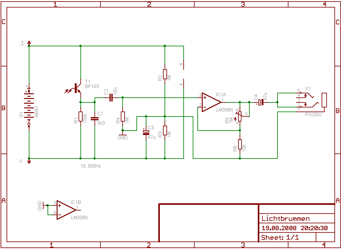

Sollte mit einem Phototransistor und einem Hochpass machbar sein. Ggf.
ein Verstärker mit variabler Verstärkung, zur Anpassung an verschiedene
Helligkeiten. Die Luxusvariante hat automatische Verstärkungsreglung
(AGC).
Siehe Lichtsensor / Helligkeitssensor
Das Ganze auf einen Kopfhörer geben und man hört die "Lichtfrequenz".
MFG
Falk

Meine Idee wäre LDR an konstantstrom und ein als Differenzierer
beschalteter OP, mit verstärker und dann ein Hochpass.
Nulldurchgangserkennung danach mittels uC möglich. - Gedankenblitz ende-

@  Falk Brunner (falk)
Dein Schaltplan sieht interessant aus, aber wie ist das gemeint mit
10..500Hz? Soll das die Frequenz der Eingangsspannung sein? Ich muss das
System ja bei 12V DC im KFZ betreiben, obwohl man das auch mit dem
mikroC erreichen kann. Aber ist diese Schaltung auch für solch eine
Entfernung gedacht??
mfG Darkleon
