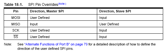

Ja, einfach per DDRx Register den MOSI auf Eingang schalten. Ich hoffe
du meinst einen AVR.
MFG
Falk

Gast #960248
Michael H* wrote:
> ein atmel-datenblatt sagt dir: nein.
is natürlich blödsinn... natürlich ja... und hier jetzt gleich auch mit
beweis aus einem mega88 datenblatt.
entschuldigt bitte den lapsus!
