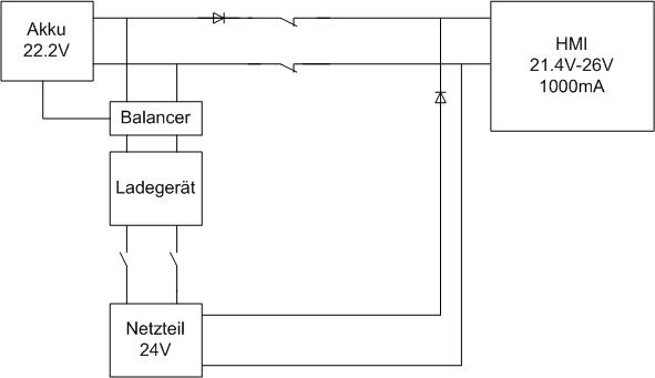

>noch einen Pufferkondensator einbauen, der die knapp 1000mA bei 24VDC
>für ca. 200ms weiter liefern kann..
Nimm besser zwei dicke Schottkydioden (MBR745), die machen das Ganze
ohne Unterbrechung und ohne Relais. Einfach die Spannung vom Akku per
Diode sowie vom Netzteil per Diode einspeisen (Kathoden sind dann
verbunden).

>Ich vermute mal, dass sich der Strom zwischen LiPo und Netzteil
>aufteilen würde?
Nein. Wenn dein Netzteil wirklich 24V liefert, ist die Akkuspannung
etwas geringer, die Diode sperrt und der Akuu wird nicht entladen.

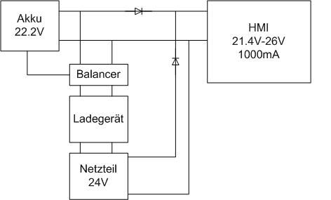

von jiaboo (Gast)
@Falk Brunner
So in etwas meintest du, gell...
von Falk B. (falk)
@ jiaboo (Gast)
Ja, wobei man die Diode für die Netzteileinspeisung ggf. weglassen
könnte.
MFG
Falk

von jiaboo (Gast)
und was ist damit..? Sofern das Ladegerät eine Spannung > Netzteil
abgeben würde, würde das Ladegerät wohl den Bildschirm ebenfalls
versorgen.. Ansonsten würde der Akku hinter der Diode geladen werden..?
>versorgen..
Damit wäre ich bei LiPo SEHR vorsichtig. Wenn du das Ladegerät
verarschst, kann es mal fix passieren, dass der LiPo dich anspringt . .
Lass es lieber. Lade extern oder definitiv ohne Monitorspeisung.

von Sascha M. (jiaboo)
@Falk
Dacht ich mir eben auch... und die Tatsache, dass es ein recht
ordentlicher Akku macht die Sache nicht ungefährlicher!
Am Besten wäre wohl, wenn via Schalter o.ä. am Gerät auf Ladebetrieb
umgestellt werden könnte. Der müsste dann zwischen Akku und
Bildschirm/Netzteil trennen und das Ladegerät einschalten...
so in dem stil...
dann kann ich den Bildschirm nämlich während dem Ladevorgang
weiterbenützen...

von Falk B. (falk)
@ Sascha Ming (jiaboo)
Ein Doppelumschalter reicht, man braucht keinen vierpoligen. Masse kann
immer verbunden bleiben.
