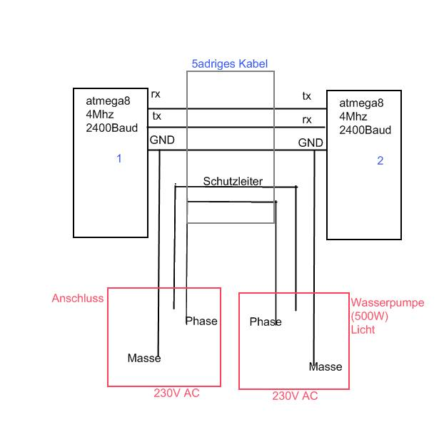

also, wie man warscheinlich schon überall sehen kann, bin ich doch noch
ein AVR-, und noch schlimmer, Elektronikneuling.
Ich hoffe jemand kann trotzdem den ein oder anderen Tipp geben, sobald
er wieder am Stul sitzt und meine etwas langgeratene Beschreibung
gelesen hat.
Wie in meiner Skizze(Anhang) zu sehen, kommunizieren meine zwei Atmega8
über
den uart miteinander. Die Übertragung habe ich über einen Tag
erfolgreich getestet(kein einziger Fehler, sogar recht große
Temperaturunterschiede).
Leider müssen die Daten über ein 5 adriges Kabel an dem auch der Strom
angeschlossen ist, die Übertragung funktioniert zwar auch noch, jedoch
mit einigen Fehlern.
(Test mit gleicher Leitung von c.a. 15m aber ohne Netzspannung)
Wird nun die 500W-Pumpe am Kabelende bei uC2 geschaltet, fällt die
Übertragung aus, geht aber dann wieder.
Nach wenigen weiteren Schaltvorgängen teilweise auch von Lampen auf der
uC2-Seite fällt die Übertragung dann ganz aus und startet auch nicht
mehr.
Mit dem Pc habe ich dann beide uCs getestet, uC1 reagiert noch ganz
normal,
uC2 kann zwar noch Senden, aber nicht mehr Empfangen, nach einem
Austausch des uC2 geht dann wieder Alles.
Wie lässt sich unterbinden, dass eine zu hohe Spannung in die
Datenleitungen induziert wird?
Bin dankbar für jede Idee
und leider gibt es kein zweites Kabel :-( .
Also das mit der Masse auf beiden Seiten am Schutzleiter ist keine gute
Idee, Stichwort Masseverschiebung.
Der wird wohl kurzzeitige Überspannungen durch die Masseverschiebung
bekommen haben.
Per GESETZ, wie alles in Deutschland ;-)
Naja, real eher durch eine bessere Schaltung. Erster Ansatz. RS232 durch
RS485 im Halbduplex ersetzten. Die Masse "weich" über 100 Ohm koppeln.
MFG
Falk
#960550
Für den ersten schnellen Ansatz kann man auch in ALLE drei Leitungen
(GND /RX /TX) mal 1k reinmachen. Das begrenzt den Strom bei
Masseverschiebungen. Kann aber auch gar nicht gehen, wenn die statische
Masseverschiebung zu gross wird. zumindest ein AVR sollte über ein
galvanisch getrenntes Netzteil versorgt werden.
MFG
Falk

Also es ist jetzt doch schon Schlafenszeit, Ich sollte eben doch
aufhören für heute, aber der Schutzleiter ist nicht damit verbunden,
ich nutze die Masse vom Netz, also eben die Leitung von den Beiden an
einer Glühbirne an der keine Wechselspannung anliegt. Ist das der
Fehler,
"geht" da nicht der FI wenn ich den Schutzleiter verwende?
(Sollte das wohl einfach Testen, meine "Netzteile" sind auf beiden
Seiten zwei alte Nokia Netzteile mit 2x 100n und 2x 220uF also jeweils
vor und nach dem 7805.)
Danke für die schnelle Antwort jedenfalls,
wenn morgen noch ein funktionierender mega8 da ist,
kanns ja weitergehen(leider sind da nur noch zwei/einer davon mit rx).
