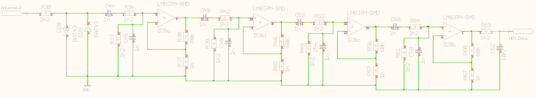

von Michael (Gast)
Hallo Manfred,
*Eingangswiderstand:*
Du baust das Ganze ja vermutlich in SMD auf. Da nimmst Du
Metallschichtwiderstände, vermutlich 47 Ohm für den Eingangswiderstand.
47 Ohm machen etwa 0,7nV/\sqrt{Hz}.
uR = \sqrt{4kTRB}
k: Boltzmannkonstante
T: absolute Temperatur
R: Widerstand
B: Bandbreite
Das Rauschen des Eingangswiderstandes hast Du immer. Du mußt es
quadratisch zu dem OPV-Rauschen addieren.
OPV-Rauschen
Ich nehme an, daß Du die gesamten 125 kHz ausnutzt:
4nV/sqrt{Hz} * \sqrt{125kHz} = 1,41 µV
Das Ganze multipliziert mit der Verstärkung von 120dB = 10^6 ergibt ein
Rauschen von 1,41V RMS, was ganz schön viel ist.
Also:
Bandpaß verwenden (verringert die Bandbreite). Wenn Du von 125kHz auf
12,5kHz heruntergehst, verringert sich das OPV-Rauschen etwa um den
Faktor 3 (Wurzel 10).
und zusätzlich:
Rauschärmeren Verstärker verwenden. Wenn Du statt 4nV/\sqrt{Hz}
0,7nV/\sqrt{Hz} verwendest, geht das Rauschen nochmals knapp um den
Faktor 6 runter.
Allerdings
Das berechnete Rauschen ist das Rauschen, das von der ersten Stufe
kommt, ohne Berücksichtigung des Eingangswiderstandes. Das Rauschen der
nachfolgenden Stufen ist nicht so schlimm, da es durch die Verstärker
wesentlich weniger verstärkt wird.
Rückkopplungswiderstand
In einer nichtinvertierenden OPV-Schaltung sind 27 Ohm vom +(Eingang)
zur Masse vollkommen ausreichend. Sonst erhöht sich das Rauschen
nochmals.
Gruß,
  Michael

von Michael (Gast)
Mir fällt da ein: Da Du nur 125kHz hast, kann es sein, daß das
1/f-Rauschen stärker als das durch die nV/\sqrt{Hz}-Angaben bezeichnete
weiße Rauschen ist. Das ist bei der Auswahl der OPV zu berücksichtigen.

von Manfred S. (mandinice)
Hallöchen
Zuerst mal vielen Dank an alle die bisher geantwortet haben.
Es wurden dadurch alle meine Fragen beantwortet.
Beiliegend einmal die Schaltung der Verstärkereinheit.
Einfach, aber funktioniert soweit sehr gut.
Ich möchte halt versuchen das Rauschen etwas zu mindern.
Michael Du meinst also ich soll die Widerstände R37,R45.... weit
niederohmiger machen.
Es würden dadruch auch die Widerstände R38 , R46 ... niederohmiger.
Wegen der 47 Ohm. Ich muss keine Anpassung an einen Wellenwiderstand (
50 Ohm ) machen !!!
Ich suche nun für einen Test eine pinkompatiblen Vierach-OPV mit weniger
Rauschen. ( ein zweifach OPV im DIL8-Gehäuse ginge auch )
Möchte für den Test nicht eine komplett neue Schaltung entwerfen sondern
nur den IC tauschen und nachmessen ob und wieviel das Rauschen geringer
geworden ist.
Kann mir jemand so eine OPV empfehlen ?
Hallo Michael.
Danke für Die Verbessungsvorschläge.
Es gibt dabei nur ein Problem - denke ich :
Den R30 brauch' ich als Widerstand. Ansonste sterben die beiden Dioden
D28/29.
Zur Erklärung : Die Spule wird für 50 msec zum Schwingen angeregt um
Energie zum Transponder zu übertragen. Dabei können schon mal weit über
200Vpp entstehen. Die würden mir wohl den OPV töten !
Erst danach wird die Eregung beendet und der Transponder induziert sein
Signal in die Spule.
Es handelt sich bei dem System NICHT um ein Standart 125 kHz System.
Sondern um ein System für Tieridentifitkation welches sequentiell mit
124/134kHz ( Frequenzmodualtion ) arbeitet.
Die Demodulierung mache ich in ein uC ( ATMega88 )
Wie bereit erwähnt läuft die Schaltung bereits ganz brauchbar.
Ich müsste nur mehr die Reichweite verbessen und dazu wäre einer meiner
Ansätze auch das Rauschen zu unterdrücken !
hmg
Mandi
von Michael (Gast)
Hallo Manfred,
ich habe schon verstanden, daß es Dir um die Verringerung des Rauschens
geht. Drum empfehle ich Dir ja, den Eingangswiderstand zu verringern.
Genau dort ist das Rauschen der Widerstände nämlich besonders kritisch.
Du schreist nur deshalb nicht "Hurra - das ist die Lösung!", weil Du
meiner Schaltung nicht traust. Das liegt aber nur daran, weil Du sie
nicht kennst. Es handelt sich bei der Schaltung nämlich um eine ganz
gewöhnliche Sende-/Empfangsumschaltung, wie sie ähnlich in jedem
Funkgerät enthalten ist. Ich verwende derartige Schaltungen für
Ultraschall; da laufen sie ganz analog.
Die Sende-Empfangsschaltung hat die Eigenschaft, hohe Spannungen vom
Empfänger (dem OPV) fernzuhalten und die niedrigen Empfangsspannungen
durchzulassen.
Es gibt prinzipiell zwei Arten von Sende-/Empfangsumschaltungen:
a) die Sende-/Empfangsumschaltung, die ich Dir genannt habe
b) eine Sende-/Empfangsumschaltung unter Verwendung einer Diodenbrücke.
Beide funktionieren bei geeigneter Dimensionierung der Bauteile auch für
200V-Pulse.
Das beigefügte Schaltbild enthält Prinzipbilder von beiden
Sende-Empfangs-Umschaltungen. Ich habe sie für Ultraschallanwendungen
mit 3 MHz und einen Wellenwiderstand von 50 Ohm dimensioniert. Du mußt
also manche Werte ändern.
*Erklärung zu a)*
- es sind jeweils die beiden oberen Jumper gesetzt
- SE_OUT und AMP_IN sind verbunden
Der Pulsgenerator IN regt einen starken Sendepuls an. Dieser wird
abzüglich dreier Flußspannungen auf die Antenne US1 gegeben.
Der OPV ist geschützt, da die Diode D104 am OPV-Eingang maximal eine
Flußspannung erlaubt. Die Strombegrenzung bei der Diode erfolgt durch
die Spulen L101 und L102.
Im Empfang kommen von der Antenne US1 sehr geringe Spannungen. Die
Dioden D101-D103 sperren und verhindern einen Stromfluß zum
Pulsgenerator IN bzw. irgendwelche kleinen Störnungen vom Pulsgenerator
IN.
Der Empfangsstrom fließt über die Spulen L101/L102 und den Kondensator
C113 auf den Empfangsverstärker SE_OUT/AMP_IN. Für die Empfangsfrequenz
sind L101/L102 und C113 ein Kurzschluß (Serienschwingkreis!).
Die Diode D104 ist aufgrund der nur geringen Spannungen im Empfang ein
Leerlauf.
Der Empfänger hängt dementsprechend im Empfang direkt am
Eingangswiderstand R106 Deiner Schaltung, ohne zusätzliche Rauschquellen
(L und C rauschen nicht).
*Erklärung zu b)*
- es sind jeweils die beiden unteren Jumper gesetzt
Der OPV ist geschützt, da bei Spannungspulsen von mehr als +/-2.5V
jeweils eine der Dioden D105/D106 sperrt.
Im Empfang kommen von der Antenne US1 sehr geringe Spannungen und
Ströme.
Die Dioden D105 und D106 sind für kleine Wechselströme leitfähig, und
zwar beide Pfade:
- C117 -->D105 links --> D105 rechts --> C118
- C117 -->D106 links --> D106 rechts --> C118
Der Grund ist der Stromfluß +5V-->Dioden-->0V, der sie zu
Spannungsquellen mit einem geringen Innenwiderstand macht.
(Vorsicht Dimensionierung: R104 und R105 sollten etwa 100-200 Ohm
betragen, damit der Widerstand der Brückenschaltung geringer im
einstelligen Ohm-Bereich liegt.)
D107 ist eine Angstdiode, die die Spannung am OPV überdies auf +/- eine
Flußspannung begrenzt. Ihr Strom wird durch R104/R105 begrenzt.
Für Deine Anwendung kannst Du beide Schaltungen verwenden.
Bei a) mußt Du aufpassen, daß L101/L102 den Stromfluß durch D104 beim
Senden ausreichend begrenzt ist. Die Sperrspannungen der Dioden sind
egal, da jeweils zwei Dioden antiparallel geschaltet werden. (Die
Sperrspannung beträgt maximal eine Flußspannung.)
Bei a) hast Du den Vorteil, daß von Anfang an ein Bandpaß enthalten ist.
Bei b) mußt Du aufpassen, daß die Sperrspannungen der Dioden D105 und
D106 ausreichend groß sind, da D105 und D106 die volle Sendespannung
abbekommen.
Die eingetragenen Modelle sollten 180V Sperrspannung aushalten.
(Hinweis: Das Diodenzeichen zeigt eine Schottkydiode. In Wirklichkeit
sind MMBD-1505 und MMBD-1504 jedoch Siliziumdioden. Schottkydioden gibt
es nur bis etwa 80V Sperrspannung.)
Achte darauf, daß Du Diodenpaare im gleichen Gehäuse verwendest: Oben
mit gemeinsamer Anode, unten mit gemeinsamer Kathode. Das ist sinnvoll,
damit links und rechts etwa derselbe Strom fließt.
(C114 und C116 sollen in beiden Fällen wegbleiben. Aus einem Grund, den
ich noch nicht verstanden habe, klappt das so nicht. An den Ausgang
gehört außerdem noch ein Antialiasing-Tiefpaß, den ich extern
beschalte.)
Gruß,
  Michael

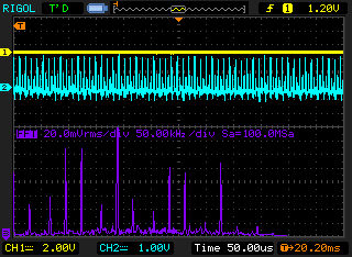

Hallöchen
Hab' nun meine Versuche gestartet und festgestellt, dass das Signal gar
nicht so arg von der Schaltung verrauscht wird.
Ich habe festgestellt, dass die Störungen eine gewisse Frequenz haben
und das die Ladungspumpe mit der ich die negative Hilfsspannung für die
OPV erzeuge mit dieser Frequenz arbeitet.
Es scheint daher nun so, das der Ripple auf der negativen
Spannungsversorgung der OPV's auf das Signal durchschlägt.
( Siehe beiliegendes Bild )
Ich werde nun daher versuchen die Ladungspumpe zu optimieren.
( größere Kondensatoren oder welche mit Low-ESR ).
Ich verwende einen MAX660 als Inverter-Ladungspumpe.
Trotzdem mal vielen Dank an alle.
hmg
Mandi
von Michael (Gast)
Hallo Manfred,
das ist natürlich eine Erklärung!
Beachte auch, daß die Ladungspumpen auf die positive Versorgungsspannung
durchschlagen, da sie regelmäßig Strom ziehen und damit die positive
Versorgungsspannung leicht runterziehen.
Als erstes würde ich daher versuchen, die Versorgungsspannung von
Analogschaltungsteil und Schaltnetzteil. Dazu kannst Du eine 1000 Ohm
Ferritperle und/oder eine Spule mit hoher Grenzfrequenz (z. B.
Durchsteckspulen; die sind groß genug, so daß die Spulenwicklungen nicht
als Kapazität wirken). Wenn's nichts bringt, bringt auf jeden Fall ein
Widerstand etwas.
Dieselbe Maßnahme würde ich auch für die -5V Versorgungsspannung
treffen.
Dann brauchst Du vielleicht die Massen nicht zu trennen.
Gruß,
  Michael
