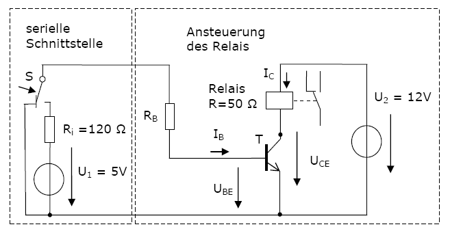

ich nehme an, Du willst eine Schaltung ähnlich wie im beigefügten
Prinzipbild verwenden, bloß daß U1=3.3V ist und U2=5V.
Für den Kollektorstrom gibt es zwei Zustände:
a) IC=0
b) IC=maximal
IC=maximal steuerst Du aber nicht über den Basisstrom des Transistors,
sondern über einen Widerstand, den Du in Serie mit dem Relais ansetzt
(hier: 50 Ohm).
Wenn der Transistor schaltet, gilt ungefähr UCE=0,3V. Den Widerstand des
Relais (bzw. des zusätzlichen ohmschen Widerstandes) berechnest Du über
die folgende Gleichung:
UCC - 0,3V
----------- =  ICmax   (der maximale Kollektorstrom, der fließen soll)
R(Relais)
wobei UCC die Versorgungsspannung des Relais (hier: 12V) ist.
Ich empfehle Dir, den Basisstrom höher zu wählen als unbedingt
notwendig, damit der Transistor in allen Fällen schaltet. Das kannst Du
machen, indem Du eine zu kleine Stromverstärkung annimmst (z. B. B=100)
und dann rechnest:
IB = ICmax/B
Gruß,
  Michael
Gast #961735
Danke für die vielen Hinweise.
Aber bei dem letzten Bild stellt sich mir grad noch eine Frage auf.
Muss die Masse des Mikrocontrollers und die Masse der Schaltung mit
Transistor und Relais die selbe sein? Weil mein kleines
Mikrocntrollerboard und die Schaltung für den Transistor mit Relais
werden von zwei getrennten Netzteilen versorgt, die auch mit
unterschiedlichen Spannungen arbeite.
Gast #961750
Ja.
Der Basisstrom (aus dem µC) muss ja zu selbigem zurück. Sonst entstehtt
nie ein geschlossener Stromkreis.
>zwei getrennten Netzteilen versorgt,...
Massen verbinden!

Moderator (Firma: Titel) Persönliche Seite #961777
@  Luke
>Abstand der Gehäuse maximal ein Meter, wohl aber eher 20cm...
Dann lass den Transistor beim uC und lege die Leitungen zum Relais nach
aussen. Denn mit einem Störimpuls kannst du leicht die Basis
beeinflussen (weil relativ hochohmig 2k2 - 10k Ohm). Ein Relais bekommst
du aber mit einem Störimpuls kaum zum Schalten (125 Ohm).
