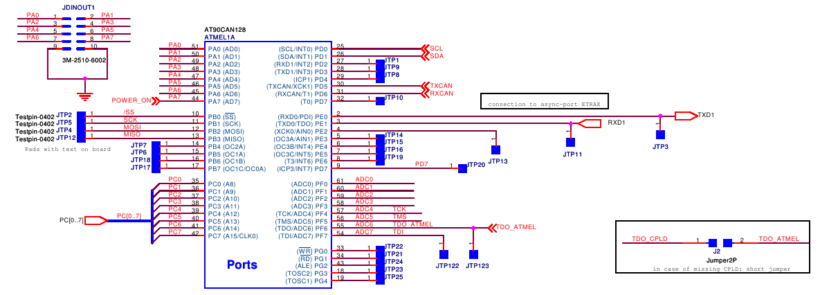

von gast (Gast)
ich versuche ein Software-Handshake zu machen, aber geht nicht.
Die Daten sind vom Mikrocontroller zur CPU über UART übertragen. Dafür
benutze ich die Pin PE0 und PE1 von PORTE.
PEO ist Receive für Mikrocontroller und Transmit für CPU.
PE1 ist Transmit für Mikrocontroller und Receiver für CPU.
Im Tutorial steht:Wenn der Pin auf low ist, darf der PC senden und auf
High darf er nicht senden.
Wenn ich das Pin auf High setze, passiert gar nicht, weil ich immer
Daten von der CPU empfange.
Hier ein Teil des Programms
int main(void)
DDRE=0xFF;
PORTE=0x00;
if(irgendwelche Bedingung)
  PORTE=(1<<PE0);
danke euch

von Klugscheisser (Gast)
@ Gast
Nach dem wie und was Du schreibst, habe ich die Vermutung, das Du etwas
falsch verstanden hast. Leider lässt sich das aber nur entweder durch
(meist längliche) Nachfragen oder eben durch einen Verweis auf die von
Dir benutzten Quellen klären.
Bitte poste:
1. Deinen Schaltplan
2. Den Link auf das Tutorial
3. Den Link auf den Thread in dem der Moderator dir das mit dem senden
und nicht senden dürfen erklärt hat.
Im Moment vermute ich,
1. Es gibt nur zwei Verbindungen zwischen dem Mikrocontroller und dem
Prozessor.
2. Diese sollen sowohl zum senden und empfangen als auch zum
kontrollieren des Sende- bzw. Empfangsvorganges dienen.
Falls das so ist, ist das ein Fehler. CTS/RTS geht über zusätzliche
Leitungen. Also sind mindestens zwei weitere Leitungen nötig.
Schau mal hier:
http://www.sprut.de/electronic/interfaces/rs232/rs232.htm#hand
von gast (Gast)
Also gut.
Nach Deinem Schaltplan führen nur zwei Leitungen vom Mikrocontroller zu
dem Prozessor. Das ist zu wenig. Du kannst nicht die RX- oder TX-Leitung
verwenden um eine zusätzliche Information zu übertragen. Du brauchst
mindestens eine Leitung mehr. Das wurde aber in dem von Dir genannten
Thread schon beschrieben. Dort aber handelte es sich um eine Verbindung
zum PC. Hier wäre es ein wenig einfacher, weil die Pegelwandlung evtl.
entfallen kann.
Es wäre wahrscheinlich besser doch das XON/XOFF Protokoll zu verwenden.
Das hast Du aber leider nicht zum laufen gebracht.
Ich glaube Du bist mit dieser Aufgabe im Moment überfordert.
1. Du kennst nicht den Unterscheid zwischen der RS232-Norm und einem
MAX232 oder MAX202
2. Du verstehst den RS232-Standard nicht.
3. Du versuchst auf einer Leitung gleichzeitg RS232 zu übertragen und
eine Statusinformation.
Tut mir leid Dir möglicherweise ein wenig weh zu tun, aber ich denke es
ist hilfreich für Dich, wenn Du weißt wo Du stehst.
Insbesondere der 3. Punkt deutet darauf hin, das Dir hier das
grundlegende Verständnis fehlt.
Ich empfehle Dir, Dich erstmal mit einfachen Programme und einfacher
Peripherie zu beschäftigen.
Ich poste mal den Schaltplan mit Endung.
von gast (Gast)
@ Klugscheisser
1) warum darf ich nicht das Softwarehandshake benutzen?
2) Zwar verstehe ich nicht das Prinzip, aber womit soll ich anfangen,
das simpel als die Flusskontrolle ist.
3)Ich habe schon die Kommunikation zwischen Mikrocontroller  und
Prossezor erstellt. Jetzt möchte ich nur das Handshake dazu einfügen.
Damit der Prozessor in  einem bestimmten Zeitpunkt hört zu senden auf.
Hier schicke ich ihr das andere Teil von Schaltplan.
Danke euch
von Hannes J. (pnuebergang)
Software-Flowcontroll (oder Handshake) macht man in der Software.
Hardware-Flowcontroll mit zusätzlicher Hardware. Du sabbelst was von
Software-Flowcontroll und gleichzeitig was von Hardware-Pins. Das ergibt
keinen Sinn.
