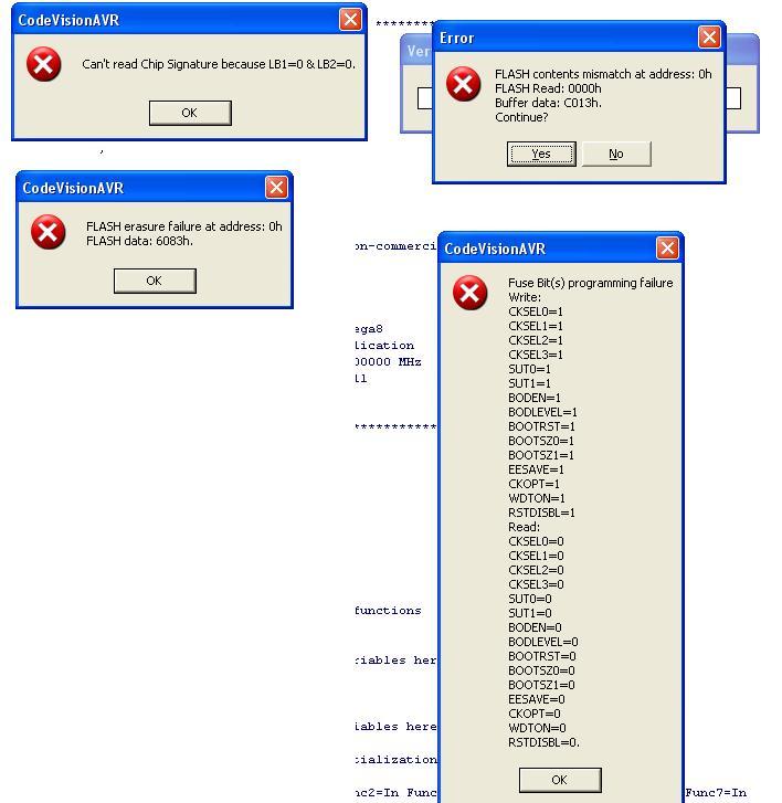

Ich habe ein ähnliches Problem habe meine Mega8 programmiert auf nem
übungsboard (steckbrett) da hats funktioniet (per parallelport)
anschließend habe ich in auf lochraster aufgebaut und wollte ihn
programmieren, da gab es als erstes SPIEN fehler und jetzt sagte er mir
(im avrcodevision) das etwas mit den fuse bits ned stimmt ... bzw. dass
er auf adresse 0h nicht schreiben kann !
was könnte da sein ?
danke
von alex (Gast)
hier noch die fehler

von alex (Gast)
chip erase geht auch nicht ... externer takt ?
hab nen 8mhz quarz dran!

von alex (Gast)
hmm komisch
ich konnte mit pony prog die fuse bits richtig setzten, im cavr hab ich
dann nochmal n programm raufgespielt, hat sich raufkopieren lassen,
aber beim 2ten mal ging wieder gar nichts mehr...
jetz kann ich im ponyprog die fuse bits auch nicht mehr ändern, er
erkentn die device nicht mehr...
versteh das nicht.. kann ja ned 2 mega8 damit zerstört haben argl
von alex (Gast)
halt, er lässt sich aber noch auslesen wenn ich im ponyprog "ignore"
mach... sonst aber nix
von alex (Gast)
doch nicht... das ponyprog lest ja immer etwas aus auch wenn ich gar
nichts am port hab g

von Christian D. (Gast)
für die, die es noch wissen wollen (ist ja schon eine Weile her).
Mein Programmer hatte eine kalte Lötstelle, daher gings manchmal, und
manchmal nicht.
Zwischenzeitlich hatte ich Zugriff auf ein STK500 und habe die Chips
"wiedergeholt"
Grüße
