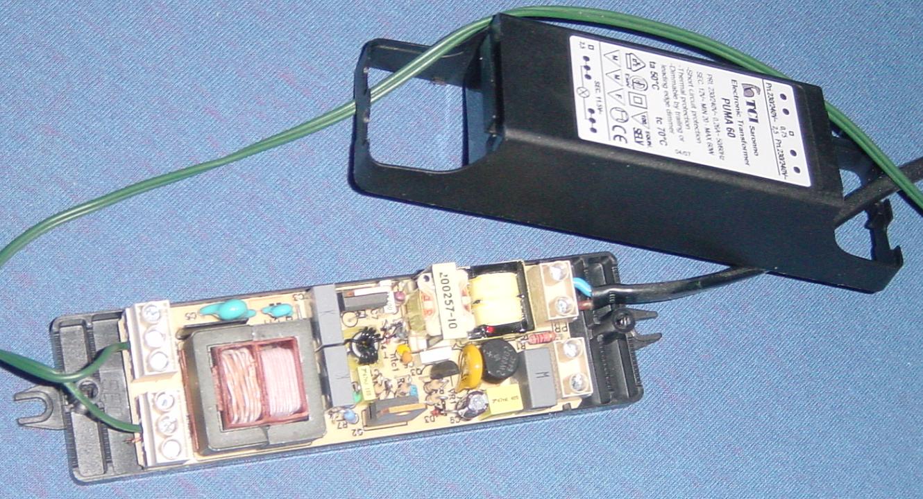

Gast #963203
>Das Openframe Netzteil ist eine gute Idee, dann kann ich gleich meine
>24V Schütze verwenden und brauche keine 12V-Schütze zu kaufen.
Ich nehme immer die elektronischen Trafos von Reichelt, und wickel die
dann auf 24V um. So kann ich prima meine Lichterketten und -netze
betreiben...
Die Original 24V-Trafos sind so klobig.

Gast #963403
>Du möchtest mich auf den Arm nehmen :-)
>Beim Umwickeln des Übertragers verliert man die Zulassung.
Nein. Deshalb nehm ich die von Reichelt. Die kann man zerstörungsfrei
öffnen.
Na und? Ich bin vom Fach und weiß was ich tue. Nam muss die Wicklung
natürlich ordentlich ausführen ;-)
Ich meine den da:
http://www.reichelt.de/?;ACTION=3;LA=4;GROUP=C51;G...
(Im Anhang ein Foto des Umbaus. Ich denke es ist zu erkennen)
