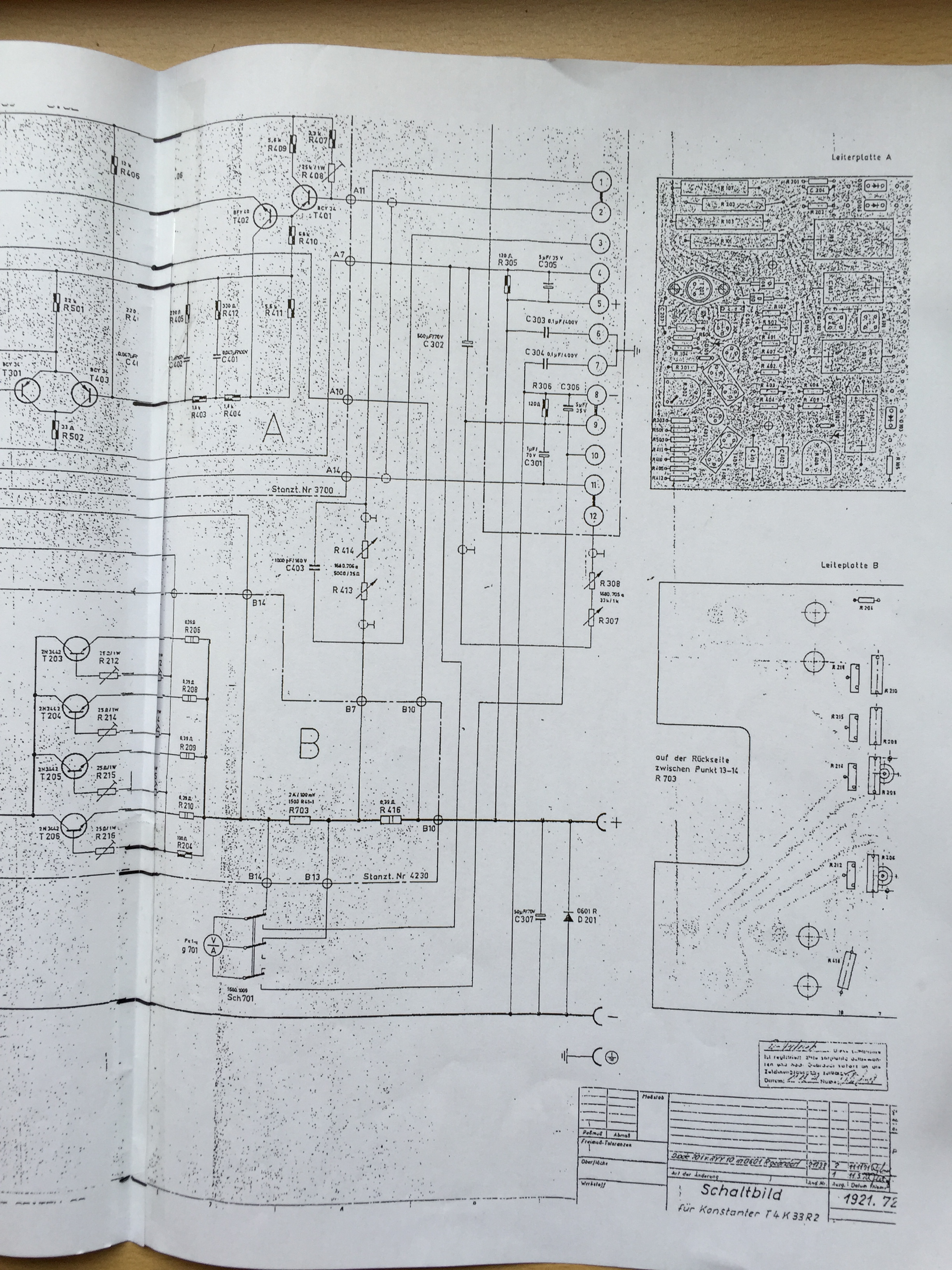

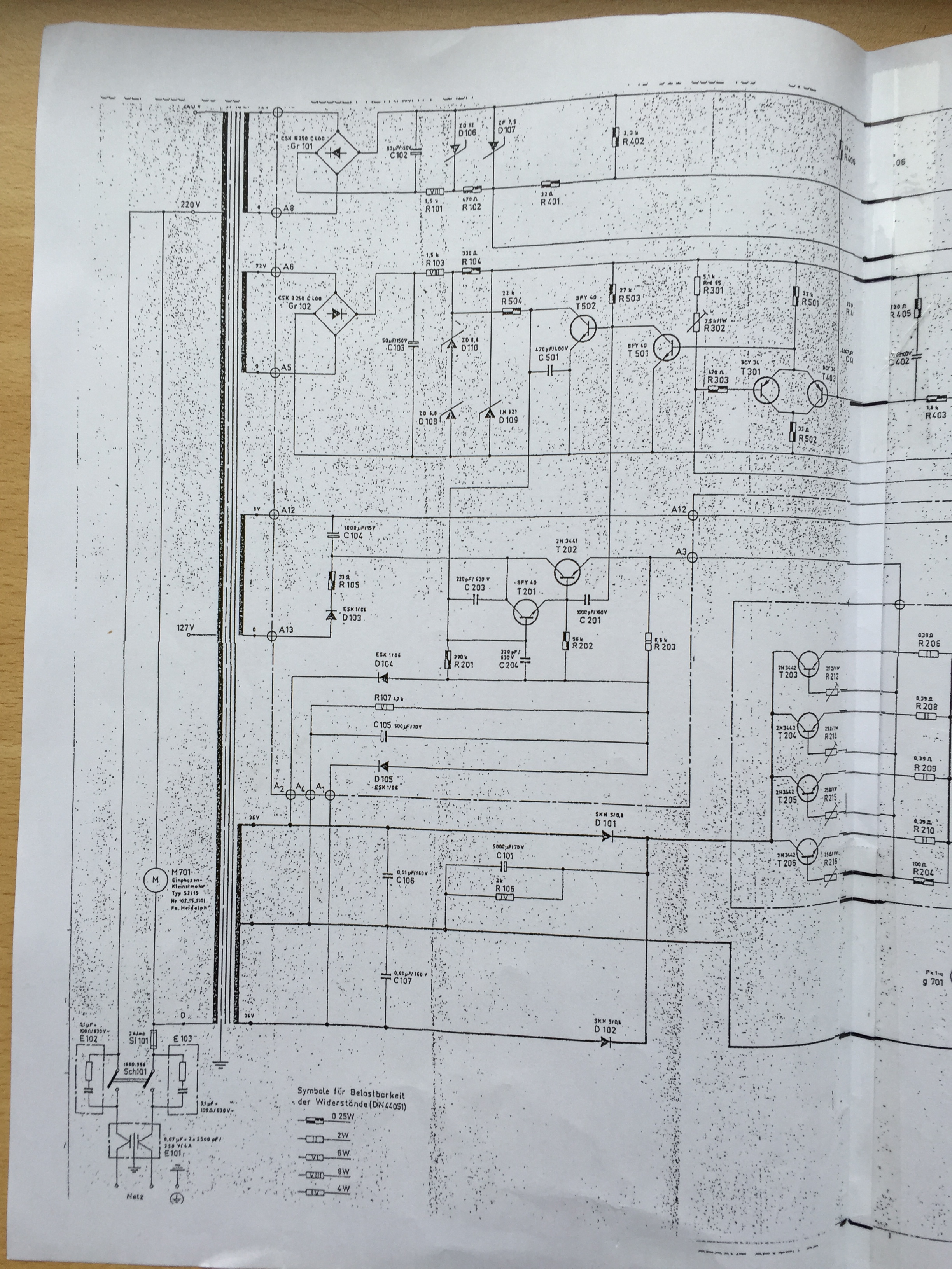

Hier meine vorhandenen Schaltpläne, hab leider kein A3 Scanner. Hoffe man kann es trotzdem erkennen.
Patti, vielen Dank für die Bilder. Haben mir schon weitergeholfen, da ein durchgebrannter Widerstand nicht mehr lesbar war. Gibt es denn auch eine kurze Funktionsbeschreibung der Schaltung in dem Manual? Bei den diversen Spannungsquellen habe ich etwas Verständnisschwierigkeiten. Interessant finde ich auch, dass für das 30V-Gerät auch Transistoren mit 140V eingesetzt werden.
Hallo Dieter, Leider waren keine Beschreibungen dabei. Um welchen Teil der Schaltung geht es denn? Vielleicht kann man ja helfen. Freundliche Grüße Patrick
Schade. Und danke nochmals für die Mühe. Ich habe mich zwischenzeitlich nochmal im Plan vertieft, und festgestellt, dass mich die gemeinsame Plusführung der 4 Quellen verwirrt hatte. So ganz raffe ich es zwar immer noch nicht, zB was die über D103, bzw. D104/D105 erzeugten Spannungen sollen, aber vorerst egal. Nachdem ich dann auch noch den durchlegierten 3442 identifiziert und ersetzt hatte, tut es jetzt wieder. Leider bekomme ich (noch) die Ströme über die einzelnen Transistoren nicht abgeglichen, vermutlich muss ich da noch weitere Widerstände dazulöten damit ich die Einzelteilstreuung in den Griff bekomme.
