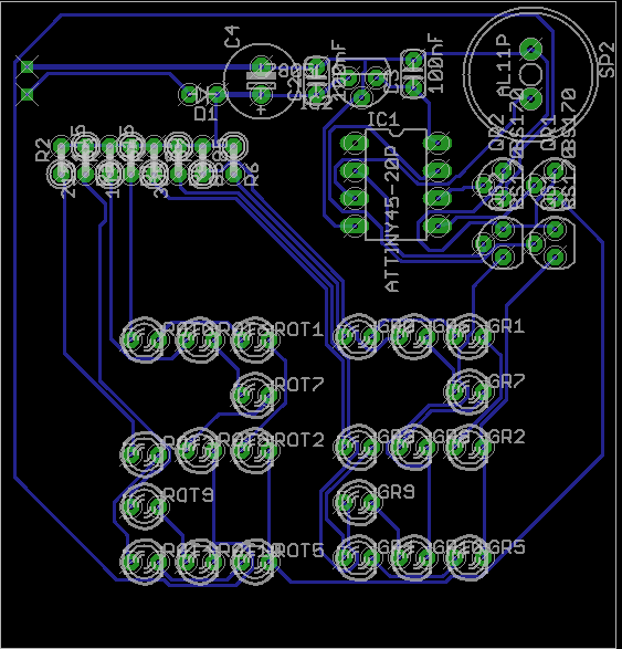

Hi Florian,
Soweit ich es beurteilen kann, sieht es schon ganz gut aus. Nicht
schlecht für einen ersten Versuch, mein erster sah dagegen furchtbar aus
Es ist natürlich Geschmackssache, doch finde ich es schöner, wenn man
45Grad Knicke nimmt an den Kanten und die Leiterbahnen parallel macht.
Ist bei der Schaltung noch nicht wichtig, sollte man aber bei
Schaltungen, wo schnell geschaltet wird machen.
Ich habe etwas schlechte Erfahrungen gemacht, mit der Führung von
Leiterbahnen zwischen den Pins von Bauteilen durch, besonders, wenn man
die Platienen selber macht, kommt es meisten an den Stellen zu Problemen
und man flucht, wenn man IC-Sockel wieder ablöten darf. Bei SP2 ist das
nicht so tragisch, da sind die Pins weit auseinander, doch bei den
Transistoren, dem Controller und den LEDs solltest du mal überlegen, ob
es nicht besser wäre, wenn du eine Drahtbrücke stattdessen nimmst, die
über das Top-Layer geht, ist dann zwar nicht so schön, hälst dir aber
Ärger vom Hals. Du darfst nicht vergessen, dass die Pads ja auch aus
Kupfer werden und lieber etwas mehr, als zu wenig Platz zwischen den
Leiterbahnen bzw. Leiterbahnen und Pads.
Bei C4 hast du, glaub ich, vergessen, die Leiterbahn auf die gleiche
Stärke zu stellen (nur der Vollständigkeits halber.
Viele Füllen die Flächen zwischen den Leiterbahnen dann noch aus und
nutzen diese dann als Masse (schau ggf mal im Eagle Tutorial beim
Hersteller, wie es geht), ist dann sinnvoll, wenn man seine Säure etwas
schonen möchte. Allerdings ist auch das nicht unbedingt notwendig. Zur
Sicherheit könntest du noch ein paar einfache Pads auf ein paar freien
Flächen machen, dann könntest du ggf später noch ein Ergänzungen oder
leiter Änderungen machen.
Bei deinem Schaltungslayout habe ich etwas die Vermutung, dass das ein
paar Widerstände an den Transistoren fehlen. Da kann ich aber auch
vollkommen falsch liegen ;-).
Vielleicht spendierst du auch noch ein 100nF Kondensator, den du ganz
dicht an den Controller setzt. Lieber etwas mehr C, als zu wenig.
Ja, das war jetzt recht viel Kritik, ich hoffe, du bist mir jetz nicht
böse und nimmst es persönlich, es sieht aber sonst schon ganz gut aus.
Wenn du in bestimmten Bereichen nicht sicher bist, ob es nicht eine
bessere Lösung gibt, dann rip es auf und probier es nochmal, so lernt
man es am besten.
Viel Erfolg und Grüße,
Philip
Gast #962630
Hier von mir noch ein paar nützliche Tips.
Ein paar Kreuze als Eckpunkte für die Platinenkontur erleichtern den
endgültigen Zuschnitt (z.B. mit ner Säge) der Platine oder erleichtert
das Positionieren des Layers auf das auf Endmaß zugeschnittene
Basismaterial. Ein paar Löcher um die Platine zu befestigen wären auch
nützlich. Eine Beschriftung erleichtert nachher das Handling beim
ätzen. Die Widerstände würde ich axial vorsehen. Radial(so wie hier)
macht man nur, wenn man keinen Platz hat, was aber hier nicht der
Fall ist. Die Pads für den Anschluß der Betriebsspannung würde ich
doppelt so groß machen weil größere besser halten. Deine Schaltung
sieht wie ein Hausnummernschild mit Showeffekt aus. Es hilft beim
Mitdenken wenn man etwas über das Projekt und dem Verwendungszweck
wüßte. Kommen die hohen Elko`s räumlich nicht mit ner Frontscheibe
(angenommen)in konflikt? Dann könnte man auch axilale
Elko`s liegend nehmen. Zur Schaltung kann ich ohne Schaltbild
keinen Rat abgeben. Wenn es Fet`s (Transistoren)sind, brauchen
die keinen Widerstand.
Schönheit ist hierbei relativ und liegt im Auge des Betrachters.
Wenn das Teil irgendwo verbaut ist, wo es sowieso niemand sieht,
ist es egal. Das hat schon einen realen Grund 45°-Knicke zu machen.
Man verbraucht dabei weniger Nutzfläche als bei einem 90°-Verlauf
und kann dadurch mehr Leiterbahnen/Bauteile unterbringen. Ansonsten
ist man beim Design frei.
Bei Layouts mit hohen Schaltgeschwindigkeiten kommt es auf eine kurze
kapazitätsarme/induktivitätsarme Leitungsführung mit geringer
Störkopplung durch benachbarte Leiterbahnen/Bauteile an. Die Knicke
spielen da kaum eine Rolle. Teilweise benutzt man dann Polylinien.
Natürlich kann man die Platine auch so ätzen, aber man erleichtert
sich die Nacharbeit, wenn man die angesprochenen Punkte berücksichtigt.
Viel Spass.

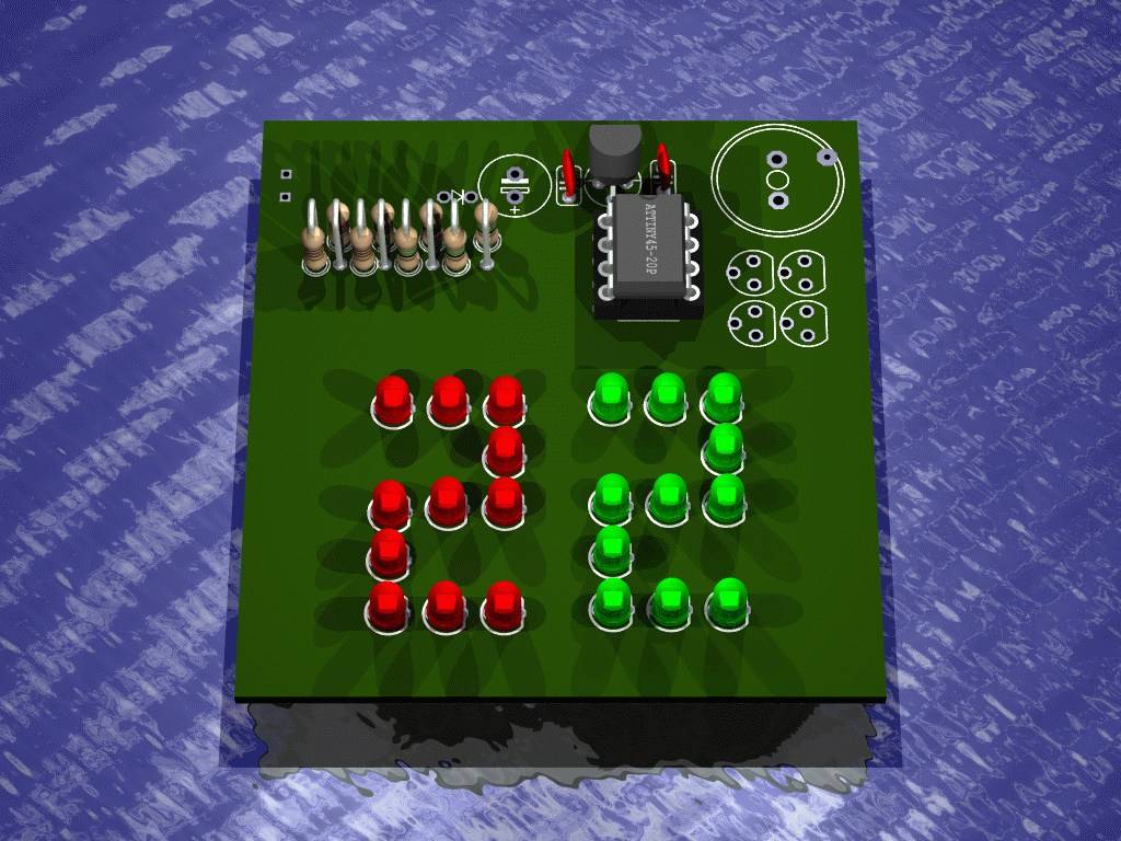

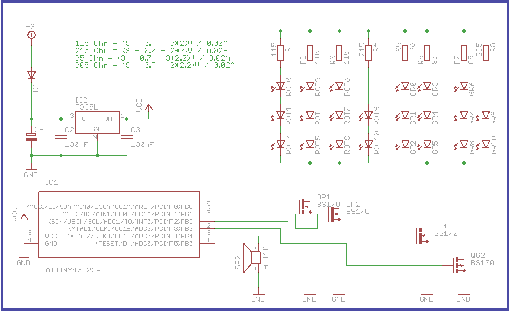

Also, es geht dabei einfach um ein ganz kleines Anfänger LED Projekt. Es
gibt keine "Frontscheibe" oder ähnliches. Das ist nur ein Tiny der die
LEDs blinken lässt und den Speaker piepsen lassen soll. Im Anhang
nochmal der Schaltplan.
Die Transistoren sind MOSFETs und wenn ich das richtig verstanden habe
brauchen die keinen "Basiswiderstand".

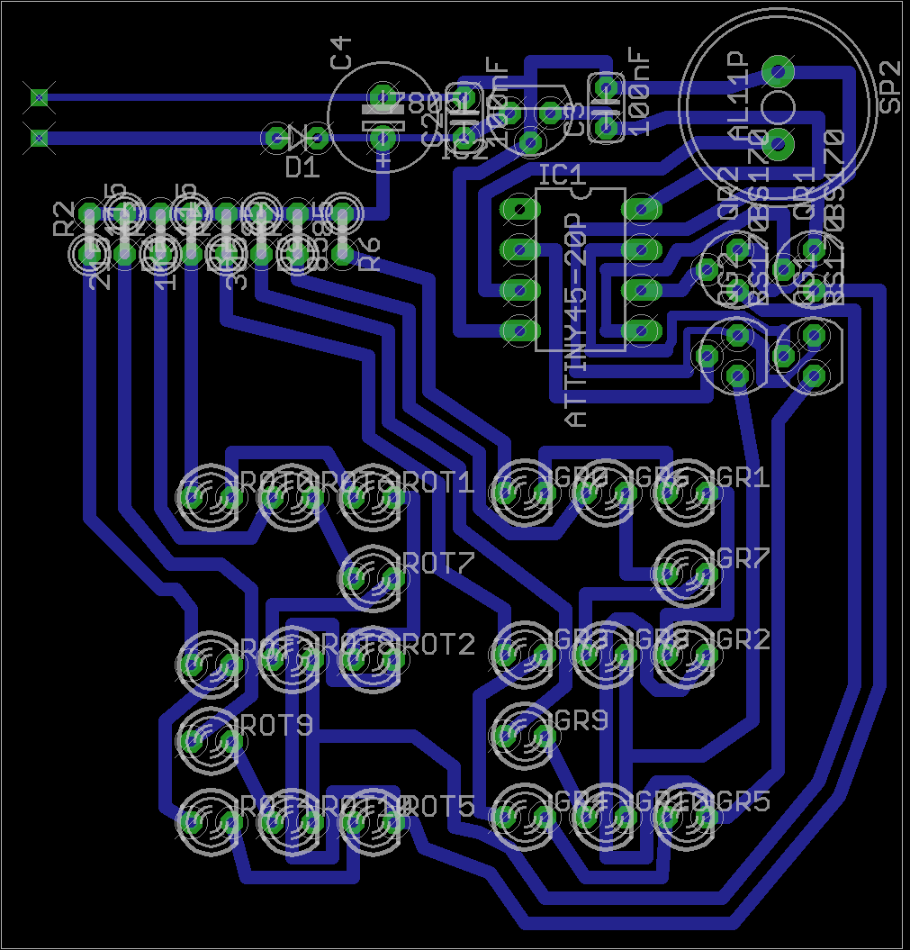

So, habe nochmal ein paar der Leiterbahnen dünner gemacht weil sie mir
zur nah beieinander lagen und das ausgedruckt schon sehr heikel aussah.
Kann man das nun so schon als Ätzvorlage ausdrucken (in Schwarz/Weiss
mit Laser) und zum aufbügeln benutzen?
Gast #963204
Pass auf, dass du als Schrifttyp "Vector" wählst, sonst wir die Schrift
nicht gedruckt. Mit Vectorschirft werden die Buchstaben auch viel
schöner von der Massefläche umflossen.

Von deinem letzten Layout kannste eigentlich eine Platine jetzt
anfertigen.
Ich empfehle dir, bei der Ausgabe darauf zu achten das die Pad`s und
Via`s ein Loch von ~0,2mm haben als Zentrierungshilfe für`s Bohren.
Ansonsten könnte der Bohrer auf dem glatten Kupfer zu tanzen anfangen,
oder sogar abbrechen.

Im Anhang mal ein Bild der Platine aus POVRay. Ich finde das für meinen
ersten Versuch relativ schick :-) stolz
Gast #963637
Hi Florian,
Der Einbau von stehenden Widerstaenden ist(war) bei vielen
Konsumerelektronikgeraeten frueher ueblich, speziell wenn es um
Platzersparniss geht. Allerdings verwenden die asiatischen Hersteller
meist lackierte Anschlussdraehte um Kurzschluesse zu vermeiden. Da bei
dir die Widerstaendskoerper abwechselnend eingebaut sind, ist das
natuerlich bei Deinem Aufbau kein Problem.
Wie Du Dich im Einzeln entscheidest, liegt bei Dir, dem Entwickler. Bei
Deiner Platine haette ich die Widerstaende warscheinlich liegend
eingebaut weil dadurch eine bessere mechanische Stabilitaet der
Einzelteile zu erwarten ist und das bei einer Displayplatine besser
aussieht. Das ist aber nur meine Meinung.
