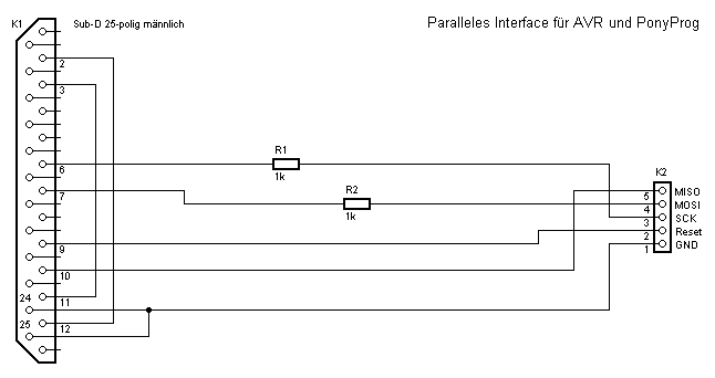

Seit 2 Tagen versuche ich vergeblich einen ATmega168 zu flashen. Als
Programm verwende ich die neuste version von PonyProg und als Programmer
den der im Anhang zu sehen ist. Zuerst hab ichs mit dem Seriellen
versucht, das hat aber überhaupt nicht hingehaun. Mittlerweile bin ich
soweit, dass ich alles auslesen kann ( Programmspeicher, Datenspeicher,
Security/Lock Bits ). Außerdem funktioniert auch das schreiben der
Security/Lock Bits wunderbar.
Ich kann allerdings kein Programm auf den Atmega schreiben. PonyProg
zeigt mir
zwar einen Ladebalken an ( sehr langsam - ca 30 sec / 5 %, lesen geht
viel schneller - ca 5 - 10 sec / 100% ), jedoch schlägt die verifikation
fehl. Wenn ich nach dem schreiben lese, dann bekomme ich immer einen
leeren Programmspeicher zurück ( alles FFFFFFFFFF...... ).
Ich hab auch schon versucht anstatt des ATmega168 den ATmega169
einzustellen da ich diesen Tipp schon in mehreren Treads gelesen habe -
gleiches Ergebnis. Den IC hab ich auch schon ausgewechselt - gleiches
Ergebnis
Die Ansteuersignale hab ich mir auch schon auf dem Oszi angesehen, und
die schaun soweit auch ganz gut aus ( ich hab natürlich nicht die
Richtigkeit der Befehle geprüft, das war mir dann schon zuviel Arbeit )
Hat irgendwer eine Idee?

Der erste ATmega168 an dem ich die Signale gemessen hab war anscheinend
hinüber, und nachdem ich den IC gewechselt hab hat das Steckbrett einen
Wackelkontakt gehabt, wesshalb die Versorgungsspannung nicht mehr anlag.
Da bin ich allerdings nur durch zufall draufgekommen, da ich dass nicht
vermutet hätte weil ja das Lockbit schreiben und lesen einwandfrei
funktioniert hat
