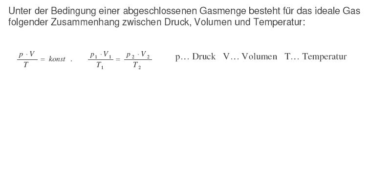

#963096
Wieso nicht alle nötigen daten erfassen(temperatur,druck,durchfluss)
mithilfe der angehängten gleichung lässt sich das normvolumen berechnen.
so wird es bei gasversorgern gemacht da die temperaturen auf das jahr
gesehen ja unterschiedlich sind. man nimmt für die linke seite der
zeichnung einfach das normverhalten des gases und setzt es in das
verhältnis...
