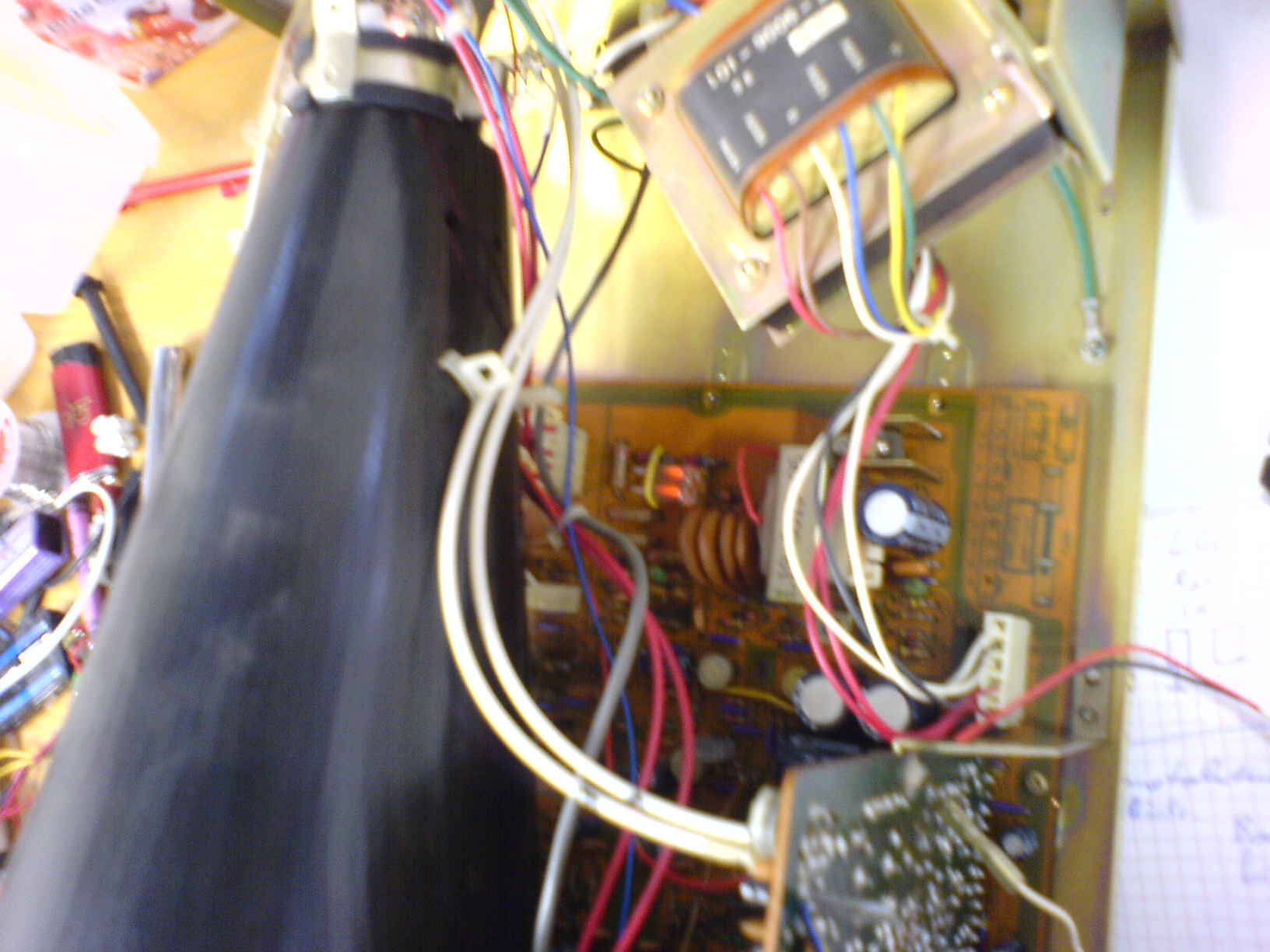

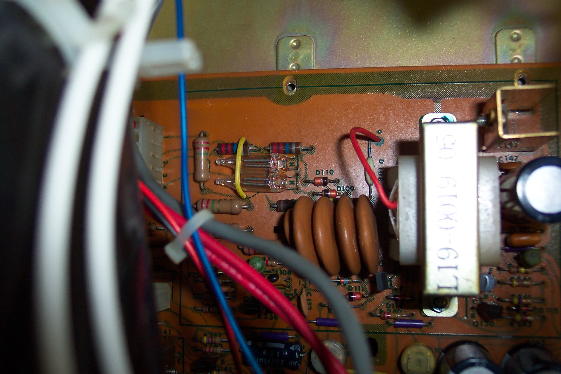

Vielen Dank für Eure bisherigen Antworten!
Es gibt Neuigkeiten: Im Bild im Anhang (kann auch noch eins mit einer
richtigen Kamera machen) sind zwei "Glaslampen" zu sehen. Der gezeigte
Bereich ist wohl der Hochspannungsbereich. Dieser war auch nochmal durch
ein extra Blechdeckel abgedeckt.
Was sind das für Teile mit dem Gaskörper? Sie haben 2 Anschlüsse die
einfach nach Innen geführt werden und dort parallel ohne Kontakt
nebeneinader liegen. Eine Art Überspannungsschutz?
Auf dem Bild sieht mann wie diese Glasteile glimmen, das tuen sie immer,
wenn die Fehlfunktion auftritt. Weiterhin glimmen sie etwa 5 Sekunden
nachdem das Gerät ausgeschaltet wurde nach.
Vom Gefühl her kann ich den Fehler beeinflussen, wenn ich auf die
Kondensatoren nabendran klopfe.
Die Lötstellen sind soweit alle OK. Nur an ein Paar Dioden sind die
"Beine" leicht schwarz.
Ich hoffe Ihr könnt mir noch ein bisschen weiterhelfen.
Grüße Fabian
Gast #967013
Das könnten Glammlimpen, äh Glimmlampen sein. Die werden oft als
Stabilisatoren für höhere Spannungen eingesetzt oder als
Überspannungsschutz. Das Verhalten ist "Z-Dioden-artig", d.h. bis zu
ihrer
Zündspannung passiert "nichts", bei Erreichen der Zündspannung glimmen
sie auf und die Spannung darüber geht auf die sog. Brennspannung zurück.
MfG Paul
Gast #967158
Also scheint das ein Überspannungsschutz zu sein. Jetzt müsste ich noch
herausfinden, wie es zu dieser zu hohen Spannung kommt.
Der Plan von Claude Schwarz passt leider nicht. Der innere Aufbau ist
zumindest sehr unterschiedlich und die Funktionen unterscheiden sich
auch ein wenig.
Allerdings wird sich doch wohl die Spannungsversorgung nicht so
gravierend unterscheiden.
Ich gehe nochmal mit dem Widerstandsmesser an die Platine ran
#967160
Ich sehe auf dem völlig unscharfen Bild keine "Glaslampen". Wenn die da
sind, dann könnten das Gasentladungslampen (neon bulbs) sein. Allerdings
die Variante, die nicht zum Leuchten gedacht ist, sondern als
Überspannungsschutz. Um eine hohe Zündspannung zu erreichen sind häufig
zwei in Serie geschaltet.
Wenn die beim Auftreten des Fehlers zünden, dann kann man vermuten, dass
der Fehler in der HV-Spannungsregelung des Oszilloskops liegt. Die
Regelung versagt aus irgendeinem Grund, die Spannung wird zu hoch, die
Lampen zünden, die Spannung bricht zusammen, das Bild flackert dabei,
die Lampen gehen aus, die Regelung berappelt sich wieder.
Gast #967694
Ja, ja, das sind Glammlimpen. Es kann auch sein, daß die beiden
Kameraden betriebsmäßig glimmen sollen, wenn man zum Bleistift eine
Spannung um die
80 Volt stabilisieren will. Du wirst wohl die Schaltung "herauszeichnen"
müssen, um zu sehen, wofür sie wirklich da sind. :-(
MfG Paul
