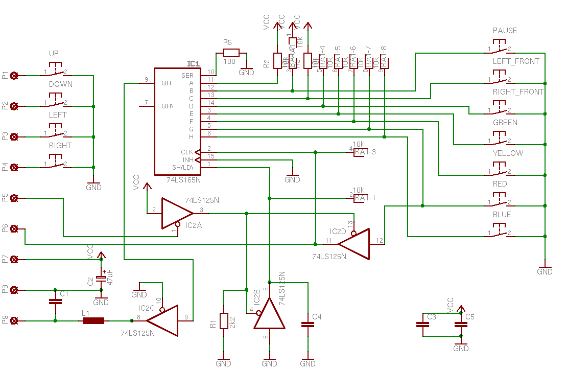

Das mit der Schleife habe ich soweit hinbekommen; die Daten auslesen
wohl auch. Nur bringt mir das noch nicht viel, das Pad ist doch etwas
verquer aufgebaut.
PL und DIN vom LS165 laufen über einen LS125, der über Joystickpin 5
angesteuert wird. Im Anhang ist ein Schaltplan vom ganzen. Ich habe das
Pad mit den Pins 5,6 und 9 am AVR hängen, dazu noch 7 und 8 an der
Spannungsquelle der Schaltung. Im Programm habe ich PL auf Low gesetzt.
Muss ich sonst noch etwas beachten?

Ich hab mir jetzt mal einen anderen Ansatz ausgedacht, der vermutlich
für meine Zwecke ausreichen dürfte. Allerdings komme ich auch hier nicht
so recht weiter.
Ich habe einen kleinen Versuchsaufbau gemacht, um erstmal ein wenig
experimentieren zu können.
Mein "Bastelboard" entspricht weitgehend dem, was im Tutorial im 1.
Kapitel vorgegeben ist; 4 Taster an PD, 6 LEDs an PB. Ergänzend habe ich
eine SubD-Buchse an PC angebracht; Pin 6 an PC5, Pin 9 an PC4 und Pin 5
an PC3. Pin 7 und 8 an VCC und GND.
Nun wollte ich mit dem angehängten Code versuchsweise die Buttons vom
Pad einzeln "manuell" abfragen. Aber irgendwie klappt es nicht; mir wird
der Status von Blue angezeigt, wenn PC3 auf ON ist (was ja auch korrekt
ist), aber alles andere lläuft nicht. Wenn ich PC3 auf OFF setze (per
Button, klappt) und nen Logiktester an PC4 halte, wird mir ein low
angezeigt; der Binärzähler vom Tester springt auch immer einen weiter,
wenn ich Taster 0 (PD0) drücke, aber geht nie auf High, egal welche
Buttons ich drücke
