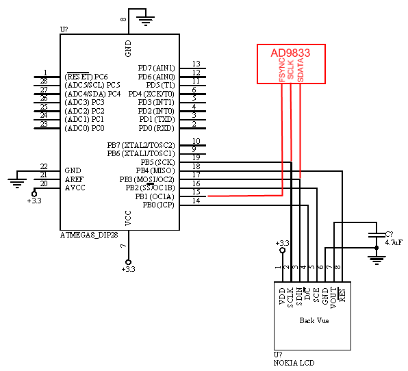

von Darko B. (darko)
Gerd, DANKE für joystick info!
Jetzt aber eine VERSTÄNDNIS FRAGE:
Nokia LCD und AD9833 nutzen beide SPI.
Über FSYNC beim AD9833 oder SCE leitung beim Nokia LCD dann chip
auswählen und mit daten versorgen?
Wenn das stimmt, könnte man dan so wie im anhang anschliessen oder?
von Gerd (Gast)
Sollte so funktionieren. Habe aber nur ins DS vom AD9833 geschaut. Das
Nokia-Display habe ich öfters im Einsatz.
