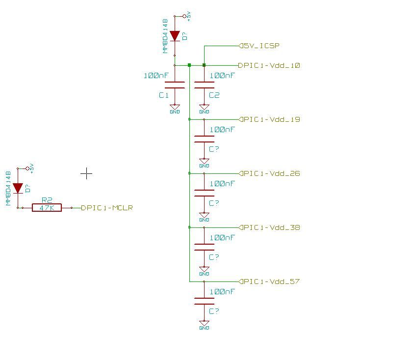

Ich entwerfe gerade eine Schaltung für den PIC18F6723 (5V). Um diesen
über den ICSP programieren zu können habe ich sowohl den MCLR als auch
alle VDD des PIC über eine Diode (MMBD4148) getrennt (siehe Anhang).
Nun will ich jedoch einen Drucksensor (0-100bar 0.5-5.5V */ Druckwerte
werden 60bar nicht übersteigen und somit wird die Drucksensor Spannung
nicht über 5V liegen) über z.B. RA0 einlesen und wollte hierfür die
interne Spannung verwenden (5V von meinem Step Down Regler).
Durch die Diode an Vdd wird jedoch eine Spannung abfallen und der PIC
hat weniger als 5V (für den PIC selbst ja unrelevant). Ist es daher
sinnvoll PINVref+ des PIC an die 5V und PINVref- an GND zu legen und
dieses als Referenzspannung im PIC auszuwählen? Oder ist der
Spannungsabfall so gering, dass ich für eine Genauigkeit von ca.
50-100mbar (12bit AD) diese vernachlässigen kann?
Ist die Schutzdiode hierfür richtig gewählt oder sollte man eher eine
Z-Diode verwenden?
Gast #964199
@Erik
Darf die Spannung wirklich nicht größer als Vdd sein? Ich dachte man
kann hier sogar 7V als Referenz anlegen.
@Mandi
Dann benötige ich dafür allerdings eine extra Stromquelle (Linear
regler) und müsste die Sensorspannung über 2 Wiederstände als
Spannungsteiler ebenfalls reduzieren. Wird das insgesammt nicht eher
ungenauer (und Spannungsteiler wirkt sich auf das Signal des
Drucksensors aus) oder gibt es hierfür eine bessere Schaltung?
Wie groß wird der Effekt der Dioden sein bzw. gibt es bessere Dioden für
dieses Einsatzgebiet?
#964284
Hallöchen
Den PIC kenn ich nicht.
Beim AVR geht's sowieso nicht anders als höhere Spannungen
runterzuteilen, da die VRef. 2,5 oder sogar nur 1,25V ist.
Liefert der PIC wirklich eine VRef von 5 V wenn er mit 5 Volt versorgt
wird ? Das kann ja wohl nicht sein ?
Was ist wenn die Versorgungsspanung schwankt und unter 5V fällt ?
Und normalerweise braucht der Regler auch eine Spannung.
Das die Widerstände den Sensor beeinflussen könnte schon sein.
Wo finde ich ein Datenblatt für den Sensor ?
Eventuell einen Impedanzwandler setzen. Dadurch sieht der Sensor am
Ausgang nur einen hochomhigen Eingang.
hmg
Mandi

Gast #964600
@Mandi
ich habe nochmal im Datenblatt vom PIC 18F6723 nachgeschaut, und dort
folgendes gefunden:
The analog reference voltage is software selectable to
either the device’s positive and negative supply voltage
(VDD and VSS), or the voltage level on the RA3/AN3/
VREF+ and RA2/AN2/VREF-/CVREF pins.
er sollte somit bei einer PIC Versorgung von 5V auch 5V als
Referenzspannung bekommen.
Allerdings habe ich noch einen weiteren Punkt überprüft. Der PIC18F6723
hat neben den Vdd und Vss auch je ein AVdd und AVss Pin. In der
Beschreibung des PIC habe ich folgendes dazu gefunden:
VSS 9, 25, 41, 56 P — Ground reference for logic and I/O pins.
VDD 10, 26, 38, 57 P — Positive supply for logic and I/O pins.
AVSS 20 P — Ground reference for analog modules.
AVDD 19 P — Positive supply for analog modules.
Kann ich an diese beiden Pins nicht direkt die +5V und den seperaten
analogen GND anschließen (Ohne Diode)? Ich kann im Dokument nirgens
finden, ob diese Pins direkt mit den Vdd und Vss verbunden sind und
somit bei der Programierung mittels ICSP probleme bereiten würden
(Einspeisung der 5V in die restlich Schaltung).
Würde ich in diesem Fall den 0.1uF Kondensator von dieser Leitung
weglassen, Bzw. wenn ich die Referenzspannung über die Pins Vref+ und
Vref- vornehmen würde, sollte ich die Vref+ dann trotzdem mit 0.1uF
versehen?
