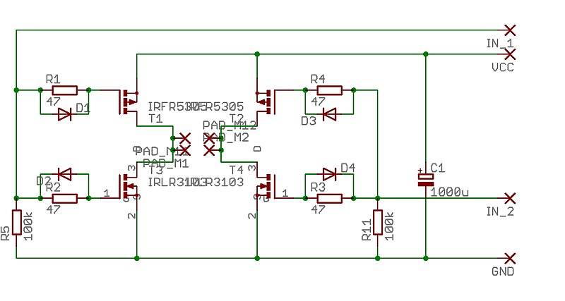

Ich möchte die oben abgebildete H-Brücke verwenden und würde mich über
Eure Meinung freuen, denn muss offen zugeben, dass Analogelektronik
nicht mein Steckenpferd ist.
Die Schaltung betreibt einen Bürstenmotor mit 1kHz PWM, die Spannung
liegt zwischen 7V und 12V, der Motor kann Spitze 10-15A ziehen, im
Normallfall <5A (1:16 Modellbaubereich).
Die Low-Side ist IRLR3103 (Rdson=0,019Ohm, Id=55A, Logic Level),
High-Side ist IRFR5305 (Rdson=0.065, Id=31A). Die FETs werden von einem
L293 getrieben.
Die Schaltung funktioniert so weit, nur würde ich gerne wissen, ob ich
was grundsätzlich übersehen habe.
Danke im Vorraus,
Thomas

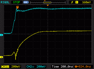

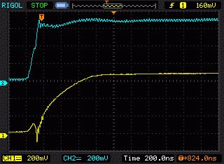

Das nehme ich im Einschaltmoment auf (gemessen an den Gates. Y bitte x10
denken). Gelb ist Low-Side, blau ist High-Side.

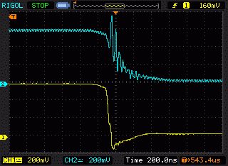

von Thomas K. (Gast)
Das ist die Off-Flanke. Die Schwingung macht mir etwas Sorgen. Woher
kommt das?
von Maximilian (Gast)
Off-Flanke
   liegt vermutlich an der Masseführung.
Die Brücke kann nur zwischen 6 und 15 Volt betrieben werden, da sonst
die gatespannung zu groß wird.
Noch ein paar Fragen:
Wo hast du die Masse der beiden Kanäle angeklemmt?
Wie sieht das Ansteuersignal aus?
Wie sieht die Versorgungsspannung aus?
Welche Last ist angeschlossen?
Woher kommt der Ripple auf dem blauen Signal (sieht aus wie ca. 35MHz)?
(Einkopplung, Messfehler, Versorgungsspannung?)

von Dirk J. (dirk-cebu)
Ich wollte nur mal anmerken, daß das Zeichenprogramm unmöglich ist. Die
Beschriftungen sind teilweise übereinander(!) und mitten durch die
Bauteile gezeichnet. Das erschwert die Lesbarkeit.
@  Dirk J.
>daß das Zeichenprogramm unmöglich ist...
>Die Beschriftungen sind teilweise übereinander(!)...
Das liegt aber ehr am Zeichner, als am Programm, nicht wahr?
Wenn ich mit einem Kugelschreiber unleserlich schreibe, dann ist doch
nicht dem Kugelschreiber die Schuld für die eingeschränkte Lesbarkeit zu
geben ;-)
Oder hat immer das System daran Schuld?
In diesem Programm gibt es Befehle, die Texte so zu platzieren, dass sie
lesbar sind...
von Thomas Kusch (Gast)
@Dirk: deswegen habe ich die Typen der FETs explizit im Posting
angegeben. Eine Diskussion über die Fähigkeiten des Programms die
Beschriftungen sinnvoll zu plazieren oder die Unfähigkeit des Benutzers
dieses dem Programm abzunehmen trägt wenig Konstruktives zu der
gestellten Frage bei.

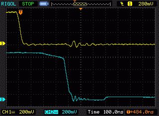

Hallo!
Habe heute noch weiter gemessen. Oben: PWM-Signal Ausgang uC, unten: das
gleiche Signal Ausgang des Treibers (L293). Das sieht doch noch gut aus.

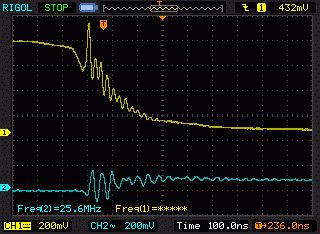

Und das passiert auf der Power-Leitung (unten, gemessen direkt an Klemme
der Platine) beim Abschalten der Fets (oben, High Side). Das ist ja
grauenvoll!!Sind ja ueber 2V Amplitude auf Power! Die Frequenz am FET
sind um 45-50MHz, auf der Stromleitung etwa die Hälfte. Sind das
Harmonische von irgendetwas? Der 35MHz-Sender scheidet aber aus
(getestet) und der uC laeuft mit 20MHz (Mega644)...

Q Thomas,
der Bürstenmotor ist das L
Und der gmeinsam mit diversen Parasitären C erzeugt deine wunderschöne
abklingende überlagerte Schwingung.
Wenn du ne Glülampe ran tust mit gleichem R  dan krigst du ne schöne
Asymptotische Flanke (Entladekurve von CLeitung)
erst der Motor läst die sache so schön Schwingen.
Jedes andere L gleicher Größe mit genügend Eigenkapazität natürlich
auch.
>die Spannung liegt zwischen 7V und 12V
Mit einer Versorgungsspannung von 12V und einer Schwellenspannung von 2V
bei den FETs (Datenblatt, sowohl P- und N-Kanal), bekommst du z.B. mit
einer Ansteuerspannung von Ub/2 wunderbar beide Transistoren in einem
Pfad zum Leiten. Dann fliesst ein satter Kurzschlussstrom. Zusammen mit
parasitären Induktivitäten siehst du beim Umschalten letztlich solche
Oszillationen in der Versorgung.
In einer Brücke sollten die oberen und unteren Transistoren mit einer
Totzeit umgeschaltet werden. Diese Totzeit wollte der Designer der
Brücke evtl. mit den Widerständen und Dioden einbauen. Allerdings hat er
m.A. nicht bedacht, dass wir es bei den beiden FETs mit einer um den
Faktor 5 unterschiedlichen Gate-Ladung (Kapazität) zu tun haben.
Und dann hat diese Totzeiterzeugung natürlich noch eine starke
Abhängigkeit von der Betriebsspannung.
Normalerweise ist es sowieso üblich, einen der Transistoren (unten)
statisch einzuschalten und mit dem passenden Mitspieler (diagonal) den
Strom per PWM einzustellen. Dazu wären dann Freilaufdioden über den FETs
auch nicht ohne.
von BMK (Gast)
Ist auch meine Meinung, dass mit einem Unterschied in der
Gateladung - Faktor 5 kein sauberes, kurzschlussfreies Schalten
hinzukriegen ist, wenn man ohne echte Totzeit agiert.
Das mit den Dioden (Gate schneller entladen als laden) könnte
klappen, wenn man sich ein besser passendes Pärchen aussucht.
In Modellbauerkreisen gibt's da eine oft genannte Paarung:
FDD6637 + IRLR7843 mit noch besseren RDSon Werten und recht
ähnlicher Gate-Ladung. Gibt auch eine Bezugsquelle, wenn
man sich einige davon auf Vorrat zulegen mag:
http://www.pluesch-tiere.de/index.html?d_1750003_MOSFET_Set__12__FDD6637_und_12__IRLR78432028.htm
Ich muss eine Leseschwäche oder das falsche Datenblatt gehabt haben  :(
Heute morgen haben die beiden MOSFET wesentlich bessere Daten:
IRFR5305 1200pF  50nC  Vgsth=-2V
IRLR3103 1600pF  63nC  Vgsth=1V
Die Umschaltung nach dem L293 dauert ca. 100ns (Oszi). Die Zeitkonstante
der RC-Glieder mit 47 Ohm * 1200pF (IRFR5305) liegt mit 56ns noch
wesentlich darunter. Beim IRLR3103 mit  47 Ohm * 1600pF = 75ns ist es
ähnlich. Also hast du hier eine wesentlich zu kleine Totzeit.
Mach doch mal die Widerstände hochohmiger (220-470 Ohm) und mess
nochmal. Was ändert sich? (Bei den 470 Ohm auf die Schaltverluste
achten...)

Oszilloskopbild "Einschaltmoment" vom 23.08.08  17.09
Sind das die Meßpunkte am T1 (blau) und am T3 (gelb) und nicht über
Kreuz?
Muß wohl so sein, ansonsten müßte die Polarität an gelb (T4) von High
nach Low gehen. Die Widerstände machen die Coulombe-Bäuche.
