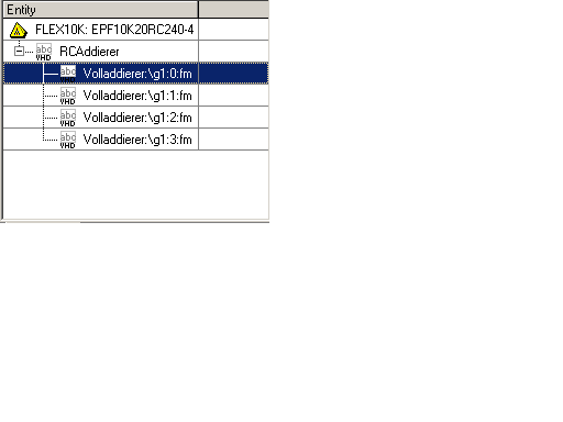

Einbinden mit component geht nicht.
Gast #965085
ich habe folgenden Volladdierer
library ieee;
use ieee.std_logic_1164.all;
entity Volladdierer is
  port (a, b, cin : in std_logic; sum, cout : out std_logic);
end entity Volladdierer;
architecture struktur of Volladdierer is
  begin
    sum <= a xor b xor cin;
    cout <= (a and b) or (a and cin) or (b and cin);
end architecture struktur;
den ich mit dem Schlüsselwort "component" in diesen RCAddierer einbinden
möchte:
library ieee;
use ieee.std_logic_1164.all, ieee.std_logic_arith.all;
entity RCAddierer is
  generic (n  : natural := 4);  -- Wortbreite des Addierers
  port (a, b : in std_logic_vector (n-1 downto 0);
      cin  : in std_logic;
      sum  : out std_logic_vector (n-1 downto 0);
end entity RCAddierer;
architecture struktur of RCAddierer is
  signal c : std_logic_vector (0 to n); -- Hilfssignal
  component Volladdierer is
    port (a, b, c : in std_logic; sum, cout : out std_logic);
  end component Volladdierer;
  begin
    c(0) <= cin;     -- Eingang Übertrag
    g1 :   for i in 0 to n-1 generate
22
        fm : Volladdierer port map (a(i), b(i), c(i), sum(i), c(i+1));
23
    end generate g1;  -- Ausgang Übertrag
24
    cout <= c(n);
25
26
Den Volladdierer habe ich im Menü "Project" -> "Add/Remove Files" in den
Ripple Carry Addierer eingebunden (siehe Anhang). Das scheint noch nicht
zu funktionieren. Ich erhalte folgende Fehlermeldung:
'Info: Elaborating entity "Volladdierer" for hierarchy
"Volladdierer:\g1:0:fm"
Error: Port "c" does not exist in macrofunction "\g1:3:fm"'
Woran kann das liegen? Ich komme da nicht weiter.

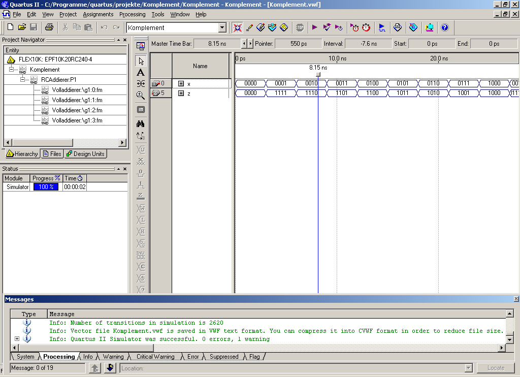

Gast #965090
OK, jetzt geht auch die Bildung des Komplents einer Binärzahl:
library ieee;
entity Komplement is
  generic (n: natural := 4); -- Wortbreite des Komplments
  port (x : in std_logic_vector (n-1 downto 0);
        z : out std_logic_vector (n-1 downto 0));
end entity Komplement;
architecture struktur of Komplement is
constant zero : std_logic_vector (n-1 downto 0) := (others => '0');
  component RCAddierer is
    generic (n: natural := 8);
    port (a, b: in std_logic_vector (n-1 downto 0);   -- Summanden,
          cin : in std_logic;                    -- Übertragbit "carry",
          sum : out std_logic_vector (n-1 downto 0);    -- Summe,
          cout:  out std_logic);                      -- Übertragbit "carry" des Addierers
  end component RCAddierer;
22
23
  begin
24
    P1 : RCAddierer
25
    generic map(n)
26
    port map (not x, zero, '1', z(n-1 downto 0), open);
27
28
Habt ihr noch Verbesserungen vorzuschlagen. Bin Anfänger.

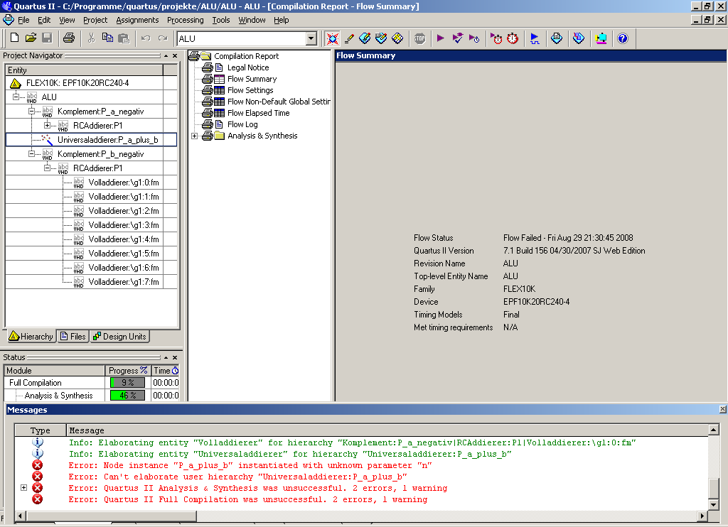

Gast #969633
Habe das Programm noch ein weinig erweitert (sihe Anhang). Das Problem
ist, dass ich mich noch verhauen habe:
Error (10344): VHDL expression error at ALU.vhd(57): expression has 9
elements, but must have 8 elements
Die Fehlermeldung kommt aus diesem
P_a_negativ :   Komplement
          generic map (n)
          port map (a, a_negativ);
Fragment.
Habe ich da was falsch deklariert?
Gast #970317
OK, ich muss also die Signale
"a_negativ" usw. auf eine Wortlänge von 8 Bit verkleinern.
signal a_negativ    : std_logic_vector (n-1 downto 0); ...
Jetzt müsste das wohl hinhauen.
Gast #970546
OK, Fehler gefunden: port z in Komponente Komplement muss natürlich von
n nach 0 gehen.
Die ganzen Dateien (bis auf den Universaladdierer) werden korrekt
gefunden und eingebunden. Den habe ich mit dem "Mega Wizard" erstellt.
Da scheint Quartus noch ein bischen rumzuzicken. Könnt ihr mir sagen,
woran das liegt?
