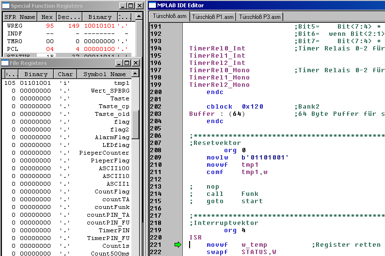

Anbei mal noch ein Bild woran der Fehler zu erkennen ist. Füge ich nach
dem COMF noch ein NOP ein ist alles so, wie es sein sollte. Ohne dieses
NOP landet aber in W ein falscher Wert, zumindest im Simulator. Wäre mal
interessant warum das so ist. Da ich jetzt aber weiß, dass die Bits nur
negiert werden, ist mein Problem erst mal gelöst. Obwohl... Würde mich
schon interessieren warum er einen falschen Wert nach W schreibt **
grübel **.
Sven

So, ich habs gefunden. Manchmal ist man halt doch etwas voreilig....
Da ich nur zum Testen die 3 Befehle gleich ab Adresse 0 geschrieben habe
belegen diese die Speicheradresse 0-2. Auf Adresse 3 steht im Quelltext
nichts, aber im Speicher! Dort steht eine gelöschte Zelle 0x3FFF was
einem ADDLW 0xFF entspricht. Der Assembler führt diesen Befehl aus auch
wenn er nicht im Quelltext steht. Normalerweise hätte ja hier auch
irgendein Sprungbefehl gestanden. Da es aber eine schneller Test sein
sollte kam nun dieser "Fehler" zustande. Trotzdem danke für die Hilfe.
