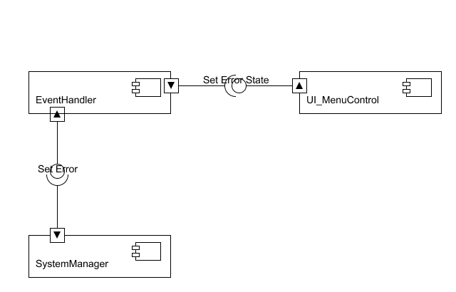

Ich habe innerhalb von 2 Wochen ein Menü mit state machine und Event
Handling entworfen und implementiert. Das ganze ist insoweit modular,
als das es sich einfach durch schicken von Events an den Eventhandler
einbinden lässt.
Somit wird nicht nur das UI-Menu gehandelt, sondern auch auf
aussergewöhnliche Events wie z.B. Fehlermeldungen reagiert.
Klappt prima :-)
Ist am Anfang ne fiese Sache das aufzusetzen, aber danach sehr einfach
erweiterbar.
Leider ist das ganze closed source. :-(
Schöne Grüße und viel Spass
Gast #966806
Der Sinn ist, dem Julien und anderen noch den Tip zu geben, nicht nur
eine statemachine zu bauen, sondern gleich noch einen eventhandler
einzubeziehen, damit Dinge wie Fehlermeldungen und dergleichen einfacher
integriert werden können und die Portierung des Menüs auf verschiedene
Anwendungen zu vereinfachen.
Mr.X

Naja, was heißt schon "Event-Handler". Auf einem OOP System würde ich
darunter das Observer-Pattern verstehen (siehe Software-Pattern).
Aber auf einem Mikrocontroller-System mit Modulen und ohne RTE läuft das
meiner Meinung nach alles ein bisschen unspektakulärer, weil
performanter ab.
Meiner Meinung nach gibt es nur folgende EVENTS, die für ein Menü von
Bedeutung sind:
- Direkte Events (Bedienung durch Steuerelemente, Taster, Encoder usw.)
- Externe Events (Moduswechsel des Systems, dies kann einfach über eine
Menü-Schnittstelle und einen State Wechsel innerhalb des Menü-Moduls
realisiert werden).
die externen Schnittstellen wären z.b. "Sperre die Menü-Bedienung und
übergebe Steuerung des Displays an Modul Xy"
oder
"entsperre Menü und die Steuerung wird wieder über Menü-Steuerung
übernommen"
sollte das ganze über ein "echtes" Observer-Pattern oder Event-Pattern
gelöst sein, würde mich das ganze natürlich auch interessieren.
sprich, dafür würde eine entsprechende Abstraktions-Ebene mit flexiblen
Funktions-Pointer benötigt werden, die ein solches Event-Handling
ermöglichen. Dies ist aber nicht gerade das gelbe vom Ei, wenn es um
Laufzeit geht.
Ich benutzte für meine Menü-Steuerung keinen Funktionsaufruf aus der
Main While()-Schleife. Bei mir läuft alles deterministisch über
Task-Zeiten aus der RTC-ISR meines Systems.
Mein Menü-Task läuft z.b. mit einer Periodendauer von 50 ms.
MFG
#994009
Nochmal ein Nachtrag zu diesem Event-Handler:
@Mr.X:
Kann man sich das ganze modular, so wie in dem angehängten Komponenten
Diagramm vorstellen?
Eine andere Sache die für den Aufbau des Menüs noch interessant wäre:
> Wie verknüpft ihr eine spezielle Funktion hinter einem Menü-Punkt mit der
Menü-Struktur?
Optionen:
a) In der Menü-Struktur befindet sich ein Funktionspointer (meiner
Meinung nach wird hier die Bindung zwischen Menü und anderen Modulen zu
stark)
b) Wird eine Funktion im Menü erreicht wird in eine spezielle Funktion
im Menü-Modul gesprungen, die eine ID in der Menü-Struktur in einem
switch-case auswertet und daraufhin die entsprechende Funktion aufruft.
(Hier finde ich die Kopplung zwischen Menü-Modul und anderen Modulen
weniger stark vorhanden)
Was ist eure Meinung? Welche Kopplungsmethode ist besser?
Ganz gefällt mir das ganze aber auch nicht... habt ihr eine Idee wie man
Menü und die Funktionen, welche das Menü anspricht, mehr abstrahieren
