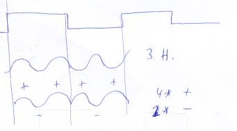

manche bauen einen Lock-in Verstärker mit einem Synchron- Umschalter.
z.B. Datenblatt LT1043, AD630
Dabei geht doch auch die 3. Harmonische (2n+1) mit ein. Die
Gleichrichtung ist gar nicht selektiv und reagiert auf die
Phasenverzerrungen (falls das Signal nicht linearphasig ist).
Oder Nichtlienaritäten verändern das Amplidudenverhältnis der ungeraden
Harmonischen und es geht die Phasenverzerrung ein. Man kann damit nur
mait aller größter Vorsicht eine Auswertung machen.
Ist das so wie ich mir denke?
Hat jemand diesbezüglich Erfahrungen?
Gruß Max

Ich kenne nicht genau den Hintergrund deines Aufbaues nicht.
Die Oberwellen sind durch das Rechteck-Refernzsignal verursacht.
Von der Theorie wird das Fourierspektrum des Rechteckes mit dem
analysierendem Signal multipliziert. Da kann je nach Lage der
Nulldurchgänge und Frequenz eine ganze Menge Müll zusammenkommen. Das
ist richtig.
Am saubersten ist ein Multipilzier der mir einer Sinus-Referenz gespeist
wird. Es entsteht nur ein Gleichanteil, wenn die Frequenz stimmt und der
Betrag des Gleichanteils ist noch von der Phaselage abhängig. Derhalb
werden meist zwei Multiplizierer eingesetzt und mit dem Zweiten das
Sinussignal um 90° Phasenverschoben das Signal ebenfalls analysiert.
Das ist ein erhöhter Schaltungsaufwand.
Oder du weist die Nulldurchgänge bei deinem Signal und schaltest bei den
Nulldurchgängen immer deinen Schalter um.
