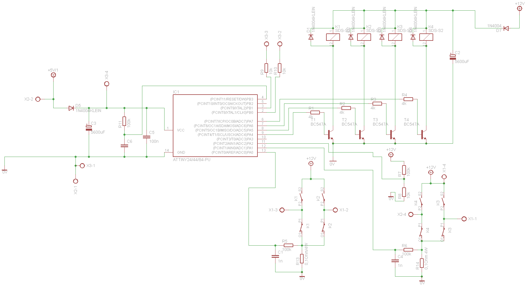

ich hatte in letzter Zeit ein kleines Projekt am Laufen welches nun an
einem Fenster funktioniert.
Bevor ich meine Schaltung nun x-Mal (bis jetzt noch 2-Mal) reproduziere
wollte ich noch fragen ob ich noch etwas übersehen habe, oder ob ihr
noch Verbesserungsvorschläge habt.
Im Anhang findet ihr Schaltplan und Quelltext.
Kurze Erklärung zum Programm:
Beim Umschalten des Wechslers soll ein Fensterladen anlaufen.
Nach 1,5s wird geprüft ob der Motor steht (Einbruch der 12 V
Betriebsspannung), damit der Motor nicht beschädigt wird (Diese Messung
war dazu da, falls die Spannung abfällt, der Mikrocontroller
zurückgesetzt wird und der Fensterladen dadurch in die falsche Richtung
dreht; Dient jetzt nur noch der Sicherheit, da ich den Zustand nach
abgeschlossenem Öffnen oder Schließen im EEPROM speichere).
Danach wird der Strom, der über die Widerstände R13 und R14 abfällt per
AD Wandler gemessen. Falls der Fensterladen anstößt wird der Strom zu
groß und der Mikrocontroller schaltet ab.
Jetzt fängt der zweite Laden entsprechen dem ersten Laden an sich zu
drehen.
Der Ablauf beim zurückschalten des Schalters erfolgt in verkehrter
Reihenfolge, d.H. z.B. erst Laden 2 dann Laden 1
Zum Schaltplan ist zu sagen, dass beim Anlauf der Motoren immer die
beiden Versorgungsspannungen des Netzteils, welches 5V und 12V liefert,
eingebrochen ist. Deshalb habe ich D5 und C3 bzw. D7 und C2 in die
Schaltung eingebaut.
Falls jemand noch grandiose Ideen haben sollte oder noch gravierende
Fehler entdeckt, immer her damit.
