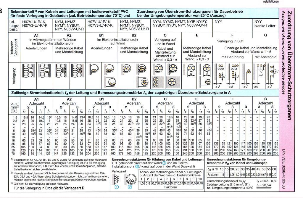

Ich bin gerade dabei, meinen Praktikumsbericht auszuschmücken und
versuche eine Liste aufzustellen, welche Ströme maximal durch welchen
Kabelquerschnitt laut Standard geschickt werden dürfen. Leider habe ich
bisher nichts gefunden. Hat jemand gerade sowas zur Hand?
Und wer standardisiert das eigentlich? DIN?
Ich bedanke mich schonmal!
Grüße Jue
Gast #966066
Ja, das machen in jedem Land eigene Gremien, hier ist es die Deutsche
Norm. Meißtens werden DIN dann auch von VDE übernommen, das sind dann
die VDE-Bestimmungen.
Gast #966252
Die Belastung von Leitungen ist abhängig von:
- dem Querschnitt des Leiters
- der Verlegrart
- der Anzahl der belasteten Leiter in der Leitung
- der Umgebungstemperatur
- der Häufung von Leitungen in Rohren oder Kabelkanälen
siehe beiliegende Tabelle oder DIN VDE 0298-4

Die Tabelle entspricht der aktuellen Ausgabe
der VDE 0298-4 vom Aug. 2003.
Kann man alles bei www.vde-verlag.de nachlesen.
