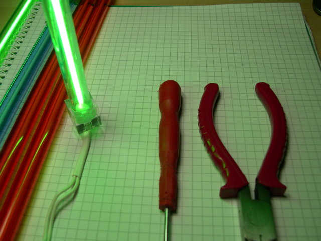

von I_ H. (i_h)
Extra für dich hab ich mal die grünen CCFLs rausgekramt. So schaut es
nur mit CCFL Beleuchtung aus.

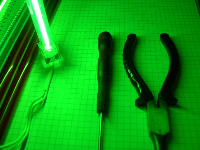

von I_ H. (i_h)
Und so mit zusätzlichem Licht.

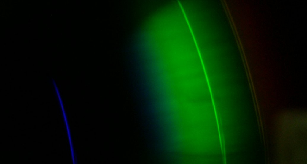

von I_ H. (i_h)
Das ist das Spektrum der grünen CCFL, wie man sieht ist das sehr rein,
also es ist wirklich fast nur grün vorhanden.
