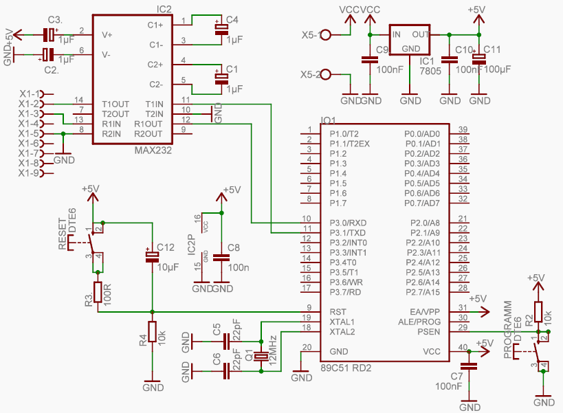

die genaue Bezeichnung ist: P89C51RD2HBA.. Was ich eigentlich genau brauche ist ein Programmieradapter..möglichst im selbstbau..sprich Schaltplan
#966296
Also den RD2 verwende ich auch (noch), für was das HBA steht weiß ich im Moment nicht.. Brauchst du "nur" einen Programmieradapter? Wenn ja, kann ich dir vom Schematic das überflüssige Zeugs rausschmeissen und hier reinstellen. Somit hättest du schon mal den Plan für einen Seriellen Programmer..

Hallo! Im Anhang der Plan für einen Seriellen Programmer. Ohne Gewähr!! Lg, Mike
@michael, sieht gut aus. Hab da aber aber noch ne Frage. Die Leitungen X1-X9 sind die stellvertretend für den seriellen Port (Pins) und wozu dient der Programm schalter ? Ansonsten ist das genau das, was ich gesucht habe. Dannnnnnnnnnnke
Mit dem wird zwischen normalen Programmablauf und Bootloader (Programmiermodus) umgeschaltet.

Ja, ist eine SubD9 Buchse. Nimm ein "Weiberl" und du kannst das Ding direkt an deiner Seriellen Schnittstelle anschließen. Du brauchst beide Taster zum Programmieren. Flash Magic einstellen Reset Taste Drücken und gedrückt halten Programm drücken und gedrückt halten Reset loslassen Dann Flash Magic Start drücken Programm loslassen Während er Programmiert, auf keinen Fall Strom weg oder irgendwas drücken, sonst musst den uC löschen. Lg, Mike
