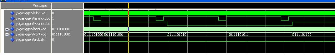

Hallo zusammen
Ich arbeite mich gerade in VHDL ein und habe mich seit gestern an mein
erstes größeres Projekt (ist immer relativ ;)) gewagt, einen VGA
Signalgenerator.
Leider funktioniert er einfach nicht richtig. Das Board arbeitet
einwandfrei, aber sobald ich das .bit file auf den FPGA Lade, wird der
Bildschirm dunkel und im OSD des Monitors wird die auflösung nicht
erkannt. Kann vielleicht mal jemand kurz über meinen Sourcecode schauen
und mir vielleicht einen kleinen hinweiß geben, wo der Fehler liegen
könnte? Ich stehe hier gerade ziemlich auf dem Schlauch.
Ich würde mich auch über Kommentare zum Source selber freuen, also ob
ich irgendwo ein No-Go eingebaut habe o.ä.

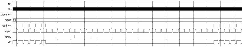

von Nephilim (Gast)
hast du dir in der simulation schonmal angeschaut, ob die hsync und
vsync signale vom verlauf her soweit passen, wie du dir das vorgestellt
hast ? ich poste dir mal dazu 2 bilder wie ich es bei meiner Master
Arbeit gemacht hatte. vielleicht kannst du aus den infos und bildern
ableiten ob dein konzept so richtig ist.

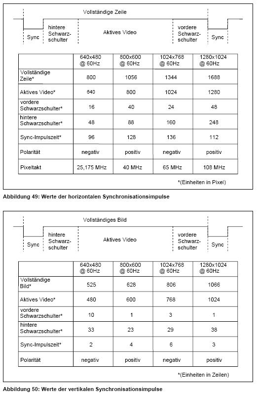

von Nephilim (Gast)
so, und das 2. pic. hierbei ist grad der nichtsichtbare bereich zu
sehen, daran kann man vielleicht so das verhältnis zwischen Hsync,
vsync, frontporch und backporch erkennen

von Mark (Gast)
Hallo Nephilim
Was mir gerade bei deinem Signalverlauf aufgefallen ist, deine Hsync und
Vsync Signale sind anscheinend von den Flanken her synchron zueinander
bei mir sind sie leicht verschoben, kann das daran liegen?
Gruß Mark
von Nephilim (Gast)
also ich würd sagen, mach es einfach mal so synchron zueinander und
schaue, obs einen effekt hat.
ach und als nachtrag zu meinem 2. bild, das war für eine auflösung von
800x600  gewesen, also nich wundern, das die polarität der syncsignale
anders herum ist.
was für einen monaitr verwendest du ? wenn du einen TFT verwendest dann
brauchen die zusätzlich noch ein DE signal.
