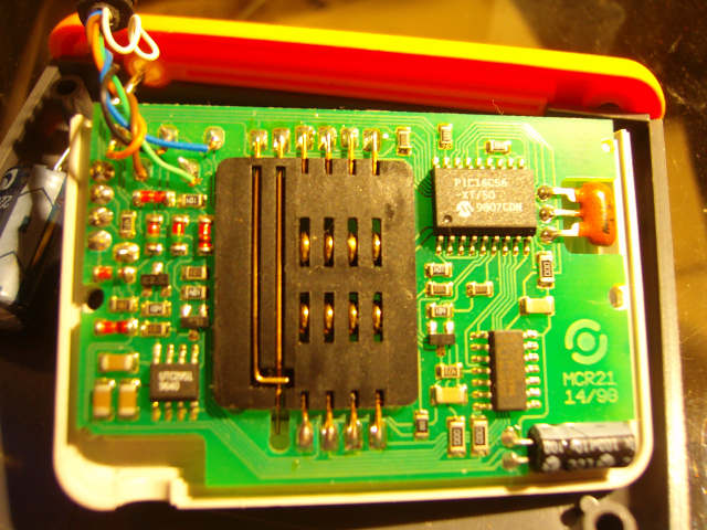

Ich habe von nem Freund hier eine Platine bekommen aus einem in der
Tastatur integrierten Kartenleser er wollte mir ein gefallen tuen und
hat diesen leider ausgebaut und auch das Kabel abgeschnitten.
Und leider waren die auch schon im Müll als ich das bekam.
Ich habe noch rausbkommen das es ein PS2 anschluss für Tastatur hatte
und der Cardreader an die Serielle Schnittstelle kam
als chip kommt dort zum einsatz ein
TOWITOKO
CDM43M
auf der platine oben links ist eine reihe aus sieben lötpads eins davon
nicht belegt
Und dann hab ich sieben drähte
4 gehen zur platine
2 gehen zur platine und von da aus zur Tastatur und
1 geht direkt zur Tastatur
Leider sind die Farbbelegung der Drähte murx
gerade mal die 2 drähte die an beides gehen würd ich mal sagen Spannung
und Masse
#967283
ich verstehe deine Anordnung nicht
> 4 gehen zur platine
Bitte nochmal erläutern
Zumindest grnd und +5V sollten "reverse engineerbar" sein.
Ich hatte neulich mal meinen Towitoko repariert, und hatte mir einen
Teil der Eingangsbeschaltung aufgezeichnet. Anscheinend sind die alle
ziemlich ähnlich aufgebaut innen drin. Ich schau mal in den nächsten
Tagen ob ich noch was von den Aufzeichnungen habe
PS: ich finde, mit Haare siehst du schicker aus. Und schöne Grüße an die
Dame im Bett.

naja wie man auf dem Foto sieht gehen halt 4 Drähte (gelb, lila, braun
und blau) nur zur Platine.
2 weitere (rot und grün) gehen zur Platine und wie zu sehen geht von der
Lötstelle da jeweils ein Drähte (die dickeren braun und grau)
dann richtung Tastatur
was nicht zusehen ist das eine was direkt aus dem Drähte direkt zur
tastatur ging. wobei ich mittlerweile weiß das es eigentlich 2 Drähte
sind .
Das zweite fehlt halt.
Zum kabel selbst es ging eins von der Tastatur weg was am ende sich in
einem PS/2 und ein serielles Kabel spaltete.
genaue angaben zur Tastastur konnte er leider auch nicht machen.
Es war eine normale PC TAstatur an der oben ein blaues Gehäuse eben der
Kartenleser hing.
Wie gesagt wozu die fehlenden Bauteile sind war auch nur vermutet.
Ich habe noch fotos einer ähnlichen Platinen auf der is eben auch der
cdm43m verbaut und die 2 hier nichtbelegten ICs auch
75HC188 und ein LP2951.
(allerdins is auch das Layout etwas anders)
Und da auf der Platine keine zusätzliche reihe anschlüße ist die den
Anschluss einer Tastenfeldes erlauben würden schloß ich halt darauf.
zur belegung naja 5Volt und GND haben wir  ja das zwei davon TX und RX
sein müssen is auch klar dann haben wir aber immer noch 2 unbekannte.
Und des Gehäuse ist kein Problem Kenne mich mit Materialbearbeitung sehr
gut aus egal ob holz, metall oder Plaste

Gast #967515
nein ich redete immer von der gezigten Platine siehe fotos und bin
einfach vom Kabel aus gegangen
Chipkartenplatine:
gelb
lila
braun
blau
rot=dick braun
grün=dick grau
Tastaturplatine:
dick braun
dick grau
orange
???ein Kabel dessen farbe weiss ich nicht
PS2-Kabelende
rot
grün
orange
V.24 Kabelende
gelb
lila
braun
blau
rot denk ich ist 5Volt
grün ist GND
#967542
> grün ist GND
sowas kann man ausmessen (zumindest den Gnd)
dann komme ich ja mit meiner Theorie (fast) hin:
Chipkartenplatine:
gelb             --> V.24
lila             --> V.24
braun            --> V.24
blau             --> V.24
rot=dick braun   +5v   (von/zur Tastaturplatine)
grün=dick grau   Gnd   (von/zur Tastaturplatine)
Tastaturplatine:
dick braun       +5V (von/zur Kartenleserplatine)
dick grau        Gnd +5V (von/zur Kartenleserplatine)
orange           RX (oder TX)
???ein Kabel dessen farbe weiss ich nicht  TX (oder RX)
PS2-Kabelende:
rot           +5V
grün          Gnd
orange        RX (oder TX)
???           TX (oder RX)
V.24 Kabelende
gelb
lila
braun
blau
Also scheint ja der Kartenleser GAR NICHT mit der Tastatur zu sprechen,
oder sehe ich das falsch?
Das SMD-Zeugs was da fehlt auf deiner Platine dient wohl nur der
Spannungserzeugung aus (sonst verschalteten) RTS, CTS etc. Braucht ja
aber nicht bestückt zu sein, wenn der sienen Saft von dem PS2 Stecker
bekommt.
Wenn ich Lust habe, suche ich mal dei Verdrahtung für meinen Towi rau
(den hatte ich mal repariert), dei Platine sieht ähnlich aus
Gast #968229
das siehst du richtig kein Kontakt zwischen Tastatur und Kartenleser
Na bei GND hab ich einfach mal nachgeschaut wo die Masseflächen hingehen
beim PS2 müsste es doch anstatt TX RX eigentlich Data und Clock sein
aber is ja eh unwichtig
Gast #968309
ja, du hast natürlich recht, PS2 ist DAta und Clock
also ist es ein dummer Class1 KArtenleser. Das macht die Sache einfach
Es wäre  nur rauszufinden was die 4 Strippen zum  V24 Stecker bedeuten.
Dann müßte noch geklärt werden wie du den Leser mit Saft versorgst.
Vielleicht find ich ja noch meinen Schaltplan

#969575
naja, einfach ist es , weil das Teil autonom betrieben werden kann. Es
gilt jetzt nur noch die Strippenzuordnung rauszufinden
Eh du hier das ganze Forum zusammen jammerst, hab ich mich doch nochmal
drangegeben, und meinen Towi auseinander geschraubt. Irgendwo hab ich
auch noch die Eingangsbeschaltung aufgezeichnet, da meiner mal rumzickte
Du hast zwar den MCR26, aber ich glaube fast, daß die da nix großartig
anderes erfunden haben als bei meinem MCR21
Der bei mir verwendete Prozessor ist ein PIC16C56 (läuft auch auf der
gleichen Frequenz wie deiner), der 14beiner ist ein 74HC125D, und der
8beiner ist ein UTC2951
Das bischen Hühnerfutter was da fehlt dient dazu, aus den RTS/CTS etc
Spannung zu erzeugen (V.24 und Betriebsspannung für den prozessor)
