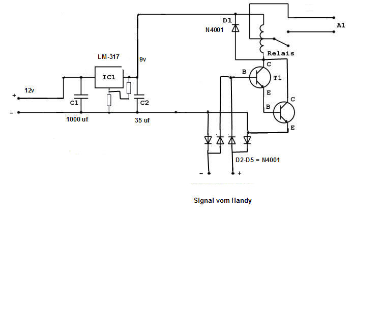

Hallo Elektronik Freunde,
da ich keine zusätzlichen Handsender am Garagentormotor anmelden konnte,
habe ich habe folgende Schaltung mit einer Batterie zum laufen gebracht.
Sie wird von einem Handy per gleichgerichtetem Klingelsignal aktiviert.
Als ich anstatt der Batterie ein Netzgerät anschloss, fing das
Relais an zu rattern.
Woran kann das liegen?
Bevor hier Sicherheitsbedenken geäußert werden, es handelt sich hier
lediglich um ein Seil das einen 20m breiten Parkplatz absperrt.
Es legt sich per Anruf auf den Boden und wird nach dem Einparken
beim nächsten Anruf vom Garagentormotor wieder gespannt.
Für jegliche Hilfe bin ich sehr dankbar.
Gruß,
Noway

> per gleichgerichtetem Klingelsignal...
Ist damit der Motor gemeint, oder tatsächlich der Lautsprecher?
> fing das Relais an zu rattern...
findest du einen Zusammenhang des Klingelns mit dem "Rattern"? Mit
welcher Frequenz rattert das Relais da so vor sich hin?
Ich würde da auf jeden Fall zwischen Basis des ersten Transistors und
GND (-) einen Elko (so ca. 100uF für erste Tests) einbauen. Damit werden
kurze Aussetzter überbrückt.

...aber das ist auch ein gleichspgsnetzteil?
das die schaltung funktioniert, wundert mich. genau genommen wäre es
besser, mit einem transistor aber ohne gleichrichtung (benötigt man
nicht, ein wechselsignal ist es vermutlich eh nicht, sondenr nur
quasi-sinus/rechteck) ein monoflop mit einem ne555 o.ä. zu triggern.
ein klingelimpuls, und sei er noch so kurz, löst dann für eine zeit x
(per schaltung festlegbar) ein definiertes anziehen des relais aus.
fertig.
wie wärs? kommt nat auf deine bastelerfahrungen an...infos zum ne555 etc
MASSIG bei google.
edit: ich weiß zwar nicht wieso, aber das rattern kommt zu 95% von der
"periodizität" des klingelsignals (das ist ja kein einheitlicher, langer
ton - ausser du komponierst selber ne mp3  wav  mid)...das mit dem
batteriebetrieb ist komisch aber nur zufall. die obige lösung ist
"sauber", das läuft dann.

Danke Leute,
ich hatte mir diese Schaltung ausgesucht weil sie sehr simpel ist.
Das alte Nokia 6210 hat die Option 1X klingeln, was verhindert
dass beim zweiten klingeln das Seil gleich wieder angezogen wird.
Weiter kann man eine geschlossene Benutzergruppe einrichten, was
verhindert dass ein versehentlicher Anruf oder eine SMS vom
Netzprovider den Mechanismus auslöst.
Diese Optionen machen eine Schaltung mit NE555 für diesen Zweck
überflüssig.
Sie funktioniert jetzt auch tadellos, seit ich einen 22uf Elko
mit einem 5k Widerstand von von T1 auf Masse gelegt habe.
Ohne Widerstand war das Relais für eine lange Zeit angezogen.

Hallo Klaus,
wie wird denn so ein Monoflop mit dem Handy angesteuert?
Braucht dieses denn kein gleichgerichtetes Signal?
Hat es auch die Power ein Relais zu aktivieren oder muss
doch noch ein Transistor herangezogen werden um auf die
Schaltspannung des Relais zu kommen?
In meinem Fall macht ja das Handy schon die Monoflop Funktion.
Das Signal wird halt nur  noch per Darlington verstärkt
und auf das Relais gegeben.
Es würde mich schon interessieren wie so eine Schaltung mit
Handy auf Monoflop aussieht.
Kannst du das vielleicht kurz zeigen?
Gruß,
soundso
#968892
...ein monoflop reagiert nur auf ein irgendwie geartetes triggersignal
und "verlängert dieses sauber", also auch unterbrochene bimmeltöne. mit
deinem RC-glied machst du quasi das gleiche und eigentlich auch mit
weniger aufwand :)
ich bin mir nicht wirklich sicher, ob die handypieper mit einem "echten"
wechselsignal betrieben werden, wäre aber gut möglich. bei einem bezug
zur telefonmasse hätte man dann halt ein positives
rechtecksignal...genaues weiß aber nur das OSZI.
lass es so, de schaltung ist prinzipiell ok - und läuft ja :)
