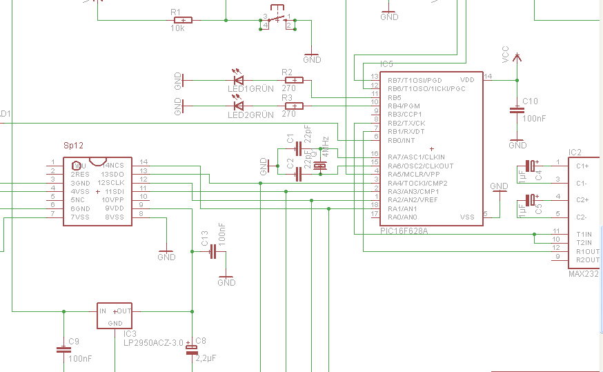

Ich brauche eure Hilfe! ich habe eine Schaltung besteht aus pic
Mikrocontroller, Max232 und Sensor, der sonder  braucht als
Spannungsversorgung  3,6V(PS supplay voltage  für Sensor 6V  aber
Ambient condition  bzw.  empfohlen nur mir 3,6V) ich muss auf jeden Fall
einen Spannungsregler für 3,0V benutzen.
PIC -Prozessoren können mit Spannungen zwischen 2V und 5,5V betrieben
werden. Somit könnte man sich bei der Versorgung beider Einheiten auf
3,3V einigen. Dann ist es auch möglich, der Sensor direkt mit dem
Mikrocontroller zu verbinden.
Aber Aufgrund von Überlegungen, dass die AD -Wandler und die serielle
Kommunikation mit 5V stabiler funktioniert, wird in dieser Schaltung der
PIC trotzdem mit 5V betrieben.
Dafür bekommen die Mikrocontroller-Eingang  SDO  von 3,3V das wäre kein
Problem, weil der PIC sowieso 3,3V als logische "1" versteht.
Aber die Mikrocontroller-Ausgänge SDI, SCL, /CS werden mit 5 V…bwr
Sensor-Eingänge 5V erhalten     (PS: aber Sensor muss nur 3,6 V  wird
das fehlerfrei funktionieren oder wird ein Problem)
Danke schön

Wer sagt denn das es bei 5V stabiler  ist ? Was ist denn das für ein
Controller?
von mohcine (Gast)
>Was ist denn das für ein Controller?
pic16f648A
von Analog (Gast)
Mit dem hab ich auch viel gearbeitet bei 3.2V , nimm doch den PIC16LF648
/ PIC16LF628 . Das sind die Low-Power-Versionen. Ansonsten
Spannungsteiler in die Signalleitungen und fertig.

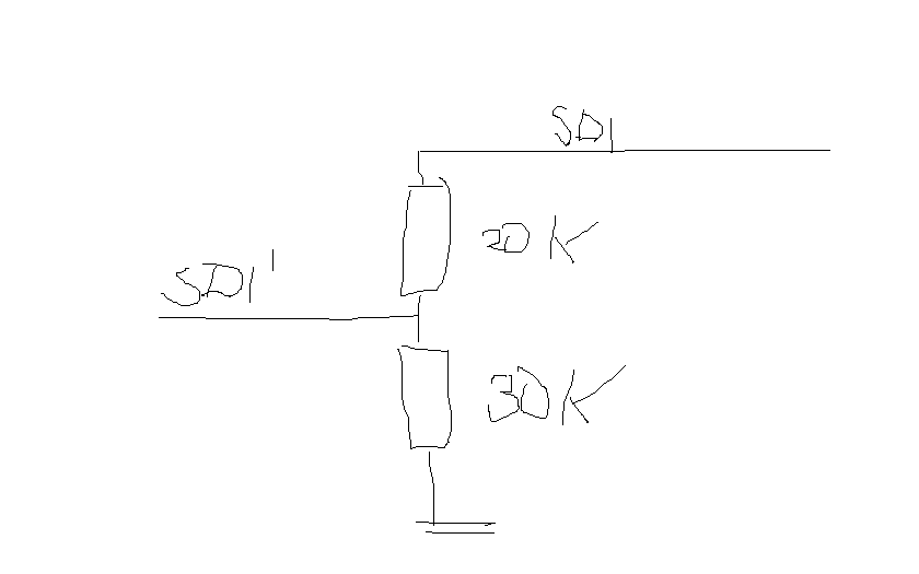

Spannungsteiler auf SDI,SCL und Cs. z.B. bei 5V.
Beispiel 20KOhm an Vdd und SDI und 30KOhm and GND und SDI. Macht einen
Hub von 3V. Das gleiche für die anderen Leitungen. Kennst du keine
Spannungsteiler?

von Rudolph R. (rudolph)
Analog wrote:
> sorry geht nicht
> Musst  Transistoren nehmen.
Ich finde 20k und 30k etwas viel und benutze lieber 4k7 und 6k8.
Aber kannst Du mal erläutern, warum das nicht funktionieren soll?
Mit einem AVR und genau diesen Teilern komme ich auf 15ns für den
Flankenwechsel, das ist ziemlich weit weg von den 4 MHz auf meinem SPI.
Und wenn schon Transistoren, dann reicht auch ein einzelner FET.

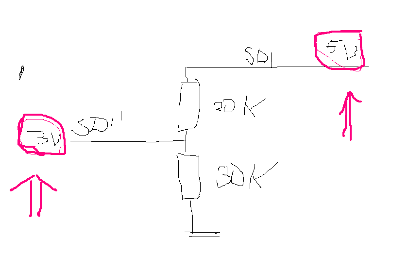

Mir ist gerade aufgefallen, daß Dein Level-Shifter aber von 3V auf 5V
shiftet. Wir brauchen das ja umgekehrt.

Du meinst die Strom Richtung so oder umgekehrt?
von Analog (Gast)
Es geht  nur um das Verhältnis klar zu machen. Oben 2V unten 3V. Du
kannst auch besser wie von Rudolf vorgeschlagen 4k7 und 6k8 nehmen. Da
Rudolf das schon ausprobiert hat, mach lieber das.
von Analog (Gast)
@ mohcine
ja Rechts Controller , links Sensor
von Analog (Gast)
Stimmt das Verhältnis ist falschrum. Ich halte mich mal zurück :)
von Analog (Gast)
Ne quatsch, ist richtig. Jetzt bin ich völlig durcheinander.
Analog wrote:
> @Rudolf
Der Level-Shifter ist bi-direktional.
Und wenn der Controller Pullup's hat kann man sogar auf den 5V-seitigen
Widerstand verzichten.
Sicher ist es einfacher, den Controller auch bei 3,3V zu betreiben.

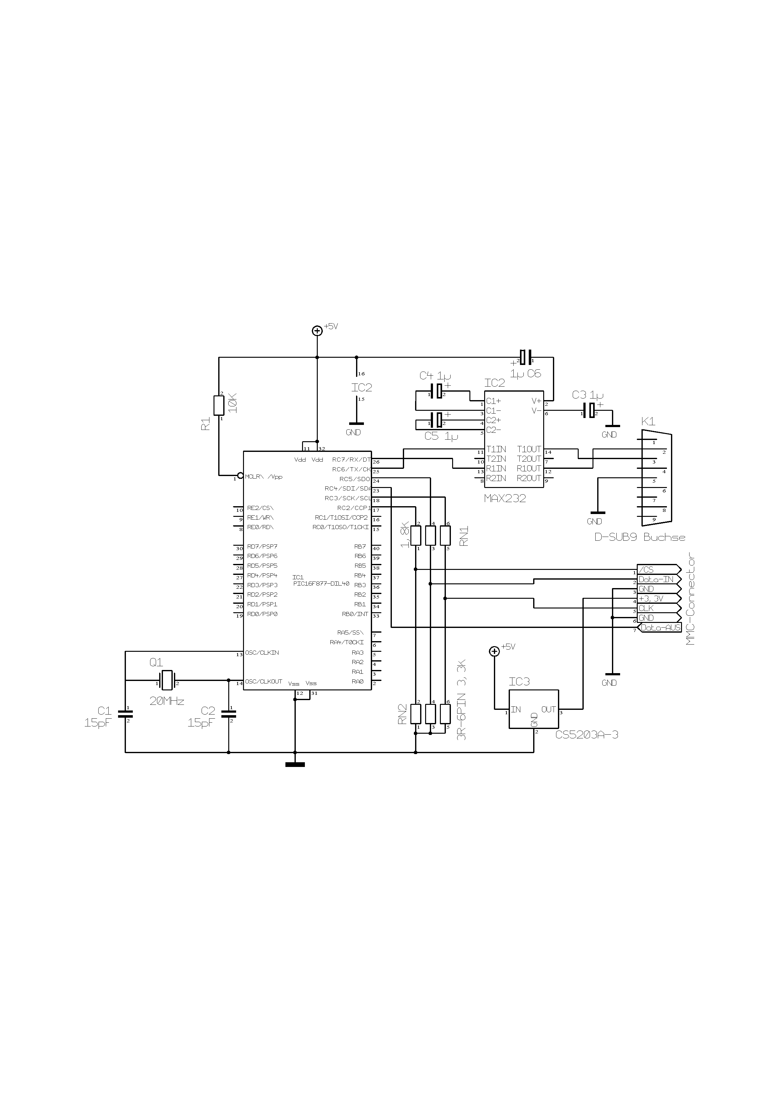

Ich habe ein Beispiel gefunden genauso wie meine fall  statt MMC…...mein
Sensor
Mehr Information unter diese Seite
 http://www.cc5x.de/MMC/index.html

Hast du bitte das Beispiel angesehen ob ich auch derselben Methode
machen kann
von Analog (Gast)
Ja. Ist genau das nur mit 1.8K und 3.3K. kommt im Verhältnis hin, so wie
Du das brauchst.
Du das brauchst.
ja aber nur 1.8K  und 1.1k statt 3.3K(3.3K für 3 widerstände)
von Analog (Gast)
Hauptsache du greifst an der richtigen Stelle ab. :)
