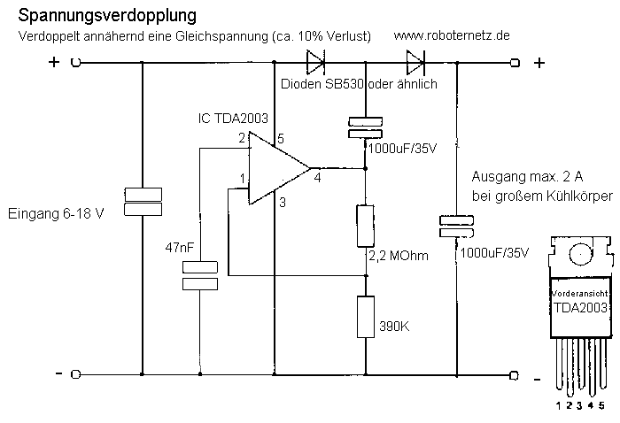

cm² Platz. Ein Spannungsverdreifacher würde zwar auch gehen, dann
bräuchte ich aber wieder einen nachgeschalteten Linearregler. Die
Mini-Dinger wie der LM2704 sind zwar recht teuer aber für den Zweck
ideal.
