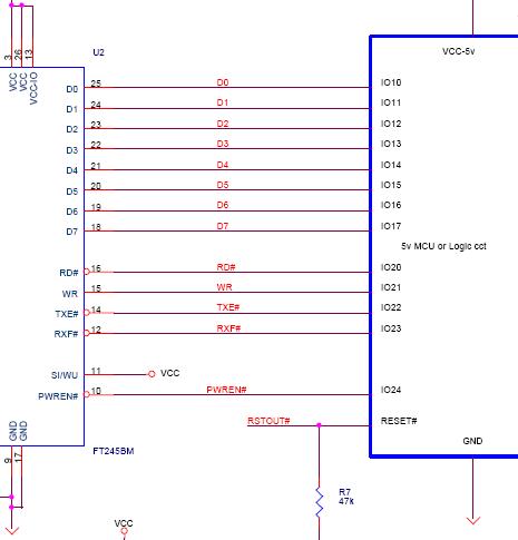

von Ralf (Gast)
> Da wäre wahrscheinlich ein ft232 besser geeignet aber ist das auch mit dem
> 245 möglich?
Ja, das geht. Wenn du die Pin-Anzahl als Kriterium hast, dann brauchst
du im Minimalfall 3 Pins des ATmega, wenn du unidirektional
kommunizierst -> 1x Status, 1x Schreiben, 1x Daten.
Im Maximalfall, also bidirektional, wären es 2x Status, 2x
Schreiben/Lesen, 8x Daten, also 12 Leitungen.

von Ralf (Gast)
> 12 Pins für bidirektional? ich zähle im appnote wenn mich nicht alles
> täuscht 13 Pins?
Okay, den PWREN hab ich nicht mit reingerechnet.
> 2 optokoppler wären 4Pins
Warum vier?
> Display (6Pins für 4bitmode)
Wenn du nur lesen machst -> richtig
> wären maximal 25pins, reicht doch für einen tqfp mega8 oder??? so könnte
> ich uni und bidirektionale verbindungen aufbauen??
Ich glaub, wir reden bzgl. uni- und bidirektional aneinander vorbei. Mit
uni/bidirektional meinte ich die Kommunikation zwischen PC und AVR. Was
du an den restlichen Pins vom AVR dranhast, ist ja davon unabhängig...
Ralf

von Ralf (Gast)
Aaaalso... Der Vorteil des FT232 ist der, dass er eben nur zwei Strippen
braucht (bidirektional) um mit einem µC zu kommunzieren. Der FT245
braucht in der "üblichen" Schaltung zwölf Strippen: acht für Daten, zwei
für Status und zwei für die Schreib/Leserichtung.
Das heisst, dass dir anderthalb Ports deines AVR flöten gehen, um den
FT245 voll bedienen zu können.
Unter diesem Gesichtspunkt betrachtet, ist der FT232 besser geeignet.
Deine ursprüngliche Frage war, ob du den FT245 ohne Controller betreiben
und Relais o.ä. direkt anschließen kannst. Das ist ohne weiteres
möglich. Dazu musst du dann eben BitBang benutzen. Beim FT232 geht das
gleiche auch, der Unterschied wäre 8 IOs beim FT245, und 12 IOs beim
FT232. Bei beiden musst du für BitBang-Modus mit der FT2xx.dll arbeiten.
Zu erwähnen sei noch, dass nicht alle BitBang-Modi mit dem FT245
funktionieren. Das steht ebenfalls in der ApplicationNote, siehe Anhang.

>Empfehlen würde ich, da du mehrere FT245 hast, einfach mal einen zu
>nehmen, die vier Taster und LEDs dran zu kleben, und ein bisschen zu
>experimentieren, um ein Feeling für die Schaltung und die Ansteuerung
>mittels FT2xx.dll zu bekommen.
Empfehlung angenommen, aber mit 1-2 tastern und leds, wenn das klar
geht.
>Später kannst du ja dann einen FT232 nehmen, einen µC, und ersetzt
>einfach die FT2xx.dll durch ganz normale selbstdefinierte Kommandos, die
>der µC verarbeitet.
Genau das ist mein eigentliches Vorhaben, einfach eine serielle
Verbindung mittels USB über ftXXX zum µC, der dann irgendwelche über USB
empfangenen Daten auswertet und je nach Daten schalt und steuervorgänge
durchführt... Aber da fehlt mir im moment die vorstellungskraft, wie ich
windows bzw meinem compiler beibringe, dass über USB daten gesendet
werden sollen.
> werden sollen.
Das ist ja das schöne an den Teilen.
Beispiel: Bei Verwendung des FT232 legt der PC-Treiber einen virtuellen
COM-Port an. D.h. du musst in deiner Applikation einfach den
entsprechenden COM-Port suchen und kannst mit dem Ding reden, im
einfachsten Fall z.B. über HyperTerminal oder ein anderes
Terminal-Programm - was aus der Kommunikation gemacht wird, hängt dann
vom angeschlossenen µC ab.
Wenn du ein bisschen fortgeschrittener als ein absoluter Anfänger bist,
dann stellst du die Kommunikation nicht über den virtuellen COM-Port her
(da kannst du nämlich kein BitBang machen), sondern eben direkt über die
FT2xx.dll.
Die DLL bringt dann recht einfache Funktionen mit wie z.B. das
Ermitteln, welche und wieviele FT2xx-Teile da sind, das Öffnen der
entsprechenden Devices usw. Da lässt sich dann auch BitBang einstellen.
Und du könntest sogar mehrere solcher IO-Baugruppen anschließen und
steuern.

Jepp, wie gesagt, Demos gibt für verschiedene Sprachen auf der
FTDI-Seite.
