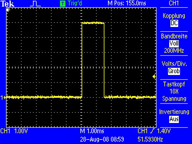

Ich versuche ein RC-Auto per PWM Signal vom EK zu steuern. Leider kenn
ich mich mit der RC-Technik noch nicht wirklich aus.
Für die Geschwindigkeitsregelung habe ich folgendes gemessen (per Oszi):
PWM Signal mit ca 19.3ms Periodendauer
Im Ruhezustand hat das Signal eine Pulsweite von 1.5ms
Ganz rechts sind es dann 1ms und ganz links 2ms.
Wenn ich also die Geschwindigkeit per PWM regeln will, müsste ich also
das oben erwähnte Signal nachbauen mit dem PWMC und dann die Pulsweite
von 1ms bis 2ms modulieren.
Ich weiss nur leider nicht, wie ich das jetzt auf dem AT91sam7a3-ek
mache. Wie stelle ich die Periode ein? wie die Pulsweite?
Ich muss das ja alles irgendwie in Werte umrechnen mit denen der PWMC
was anfangen kann.
Was nehm ich denn da für Werte?
Danke schonmal für eure Hilfe. Alle meine Rechenversuche sind bisher
fehlgeschlagen und habe nur zu merkwürdigen Signalen geführt.
Sebastian
P.S.: Bilder vom Oszilloskop in Ruhestellung hängt an.
die pulsweite ist servosignalkonform.

Danke schon mal für die Antwort. Habe das Signal jetzt soweit
nachgebaut.
Mir ist schon klar wie ich die Werte letztenendes auf dem Board
einstelle.
Nur nicht genau, welche Werte.
Per Trial-And-Error und ein bisschen rechnen bin ich jetzt auf folgende
Werte gekommen.
Als Frequenz habe ich 52Hz eingestellt.
Damit komme ich in etwa auf eine Periodendauer von 20ms.
Wenn ich jetzt einen Dutycycle von 46 Einstelle komme ich auf das Signal
für die Grundstellung.
Allerdings ist so die Auflösung extrem gering. Das Register für den
Dutycycle nimmt nur ganzzahlig Werte an.
47 entspricht dann "VOLL RECHTS" und 45 "VOLL LINKS"
Damit wäre mir nur Vollgas oder Vollgas rückwärts möglich.

Hi, ich habs jetzt geschafft die auflösung  zu erhöhen. Aber jetzt
stellt sich mir ein neues Problem. Das ist aber was ganz anderes,
deshalb poste ich es in einem neuen Thread.
Danke allen die mir geholfen haben. Ihr seit klasse!
