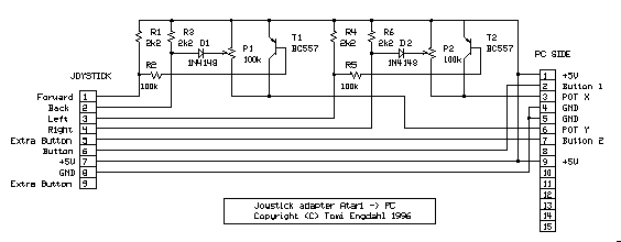

Ich hab hier ein altes Gamepad, dass 4 Tasten und ein Steuerkreuz (nicht
analog) besitzt. Zur Konformität zum Gameport ist dort eine kleine
Transistorschaltung drin, die den 100kOhm Widerstand gegen +5V
"emuliert". Jeweils pro Achse ein mal.
Ich möchte nun eine (weitere) kleine Transistorschaltung bauen, die das
Verhalten wieder umkehrt. Sprich: eine kleine Vergleicher-artige
Schaltung. Und ich frage mich gerade wie ich das am einfachsten mache.
Am besten ohne Logikgatter und ohne Operationsverstärker.
Ist hier grad zufällig ein Analogtechniker anwesend? ;)
PS: http://www.epanorama.net/documents/joystick/pc_stick.gif So sieht
die Ersatzschaltung des idealen Joysticks aus.

In dem Anhang habe ich eine Skizze angehängt, wie ein analoger Joystick
verschaltet ist. Die einstellbaren Widerstände sind die Achsen. 50kOhm
entspricht also dem Mittelwert in Ruhestellung bei einer Achse. Die eine
Seite ist 0kOhm, die andere 100kOhm bei jeweils Vollausschlag. Zumindest
idealerweise.
Das Verhalten wird durch eine kleine Transistorschaltung innerhalb des
Gamepads "emuliert". Auf dem Gamepad selber ist das Steuerkreuz nicht
analog, das heißt, dass beim Drücken einer Richtungstaste entweder 0kOhm
oder 100kOhm zwischen den Leitungen am Gameport anliegen.
Ich hoffe ich hab mich jetzt verständlicher ausgedrückt. Ich wollte nun
eine kleine Schaltung bauen, die im Prinzip aus zwei Komparatoren
besteht, die den Widerstand mit einer Schaltgrenze vergleichen. Sprich:
Über 75kOhm bekomme ich ein 1-Signal auf der Left/Right/Up/Down Leitung
(Je nachdem welche Achse und Richtung) und unter 25kOhm eben auf der
jeweils anderen Leitung der Achse.
Meine Hoffnung war jetzt, dass man dafür ein paar Widerstände plus
Transistoren benutzen kann um mit einer kleinen trickreichen Schaltung
und durch das Vorspannen der Basen diesen Effekt zu erzielen.
Nur Leider bin ich ne Niete in der Analogtechnik, weshalb ich darauf
hoffe, dass mir jemand einen Tip geben kann, wodurch ich ein solches
Verhalten erzielen kann.

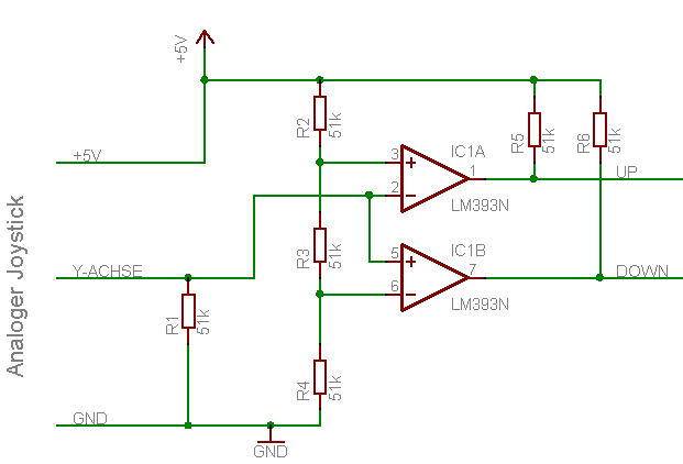

Du brauchst vier Komparatoren, jeweis zwei pro Achse. Diese prüfen, ob
dein Signal unterhalb 0,2VVC oder boerhalb 0,8Vcc ist. Wenn ja, ist die
jeweilige Taste gedrückt. Wenn nein, ist keine gedrückt. LM393 ist dein
Freund (2x).

Nein, das geht nicht. Komparator ist schon richtig, aber die Grenzen
sind nicht 0,2Vcc bzw. 0,8Vcc, weil die "Potis" nicht als
Spannungsteiler verbaut sind, sondern als Reihenwiderstand. Man müsste
also von Pin der Achse am Sub-D Stecker noch einen Widerstand gegen
Masse legen, aber wenn ich das richtig sehe, bekomme ich nie eine
lineare Übersetzung von Ausschlag zur Spannung hin. (Okay, eventuell
bräuchte ich das auch nicht)
Schon klar.
>Masse legen,
Was hindert dich daran?
Wozu? Es sind binäre Taster.
Siehe Anhang.
MFG
Falk

Danke für die Skizze! Ich glaub da wird es doch unaufwändiger ein paar
Bauteile aus dem Pad auszulöten. Wie gesagt, trotzdem Danke ;)
