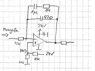

ich benötige Interpretationshilfe.
Ich möchte einen PI Regler mit einem LM2904 aufbauen. Dazu gebe ich dem
OPV an (+) eine Referenzspannung von +4V. Auf (-) kommt dann die
Messgröße. Der OPV regelt also soweit bis beide Spannungen den selben
Wert haben, wenn ich das richtig verstanden habe. Meine Frage ist
simpel. Welche Spannung gibt der OPV am Ausgang aus, wenn auf (-) z.B. 0
V anliegt.
In wiefern haben Kd und Ki mit der Ausgangsspannung zu tun? Mein Ziel
ist es, das der OPV beim Regeln eine gewisse Spannung beim
Einschwingvorgang nicht überschreiten darf.

Wenn du bei einem OPV an (+) 4V legst und an (-) 0V gibt er die maximal
mögliche Ausgangsspannung aus. Deshalb verwendet man Widerstände und
Kondensatoren ohne den es auch gar kein Regler sein kann.
Wie weit ein Regler überschwingt, und auch ob er überhaupt stabil läuft,
hängt von der Regelstrecke und den Regelparametern ab. Letztere wird
durch die Beschaltung des OPV festgelegt.
Poste doch einmal die Schaltung, die du realisieren willst.

Nach dem Einschalten - wenn die Kondensatoren entladen sind - geht der
Ausgang erst einmal auf +4V und steigt dann weiter an bis die Messgröße
ebenfalls auf +4V gestiegen ist. Den genauen Verlauf kann man wohl nur
schwer berechnen, da das Ganze auf eine Differentialgleichung
hinausläuft. Grob kann man aber sagen, dass die Spannung zu Beginn wohl
ziemlich schnell (Zeitkonstante 47pF * 22k) ansteigen wird bis die
Proportionalverstärkung (1M/22k) erreicht wird.
Das Beste wäre es wohl, wenn du das Ganze mit dem SPICE Programm deiner
Wahl einmal simulieren würdest. Es ergibt sich aber keine Begrenzung für
die Maximalspannung, wenn die Messgröße sich nicht ändert.

Nun ist das so. Mit diesem Regler wird ein Mos Fet gesteuert (Gate). Die
Messgröße ist eine Spannung über einen Mess Shunt gemessen, durch
welchen der Strom des Drain fließt, also der Arbeitspunktstrom. Das
ganze soll dann einen konstanten Arbeitspunkt regeln. Nun wenn der
Ausgang des OPV direkt auf 4V geht, dann steuert der MOS bereits so
durch, dass über den Shunt eine Spannung von 5V angezeigt wird.
Daraufhin müsste der Regler doch seine Ausgangsspannung wieder
runterschrauben, sodass keine höhere Spannung wie 4 V am Ausgang
entstehen kann oder ?

Ich hab mir mal deine Skizze angeguckt und muss dir sagen, so geht das
nicht!!!
In den Regler kommt die Regelabweichung und nicht die Messgröße. Der
Regler versucht die Abweichung -> 0 zu regeln.
Du musst da noch einen OPV vorschalten, der die Rückkopplung realisiert
und die Differenz zwischen Stellgröße (das was du willst) und dem was
beim Messgerät rauspurzelt berechnet.

Regelt der OPV nun auf, fließt mehr strom durch das "Drain" des
Transistors. Über den Shut Widerstand fällt somit eine höhere Spannung
ab, welche dem (-) des Transistors zugeführt wird. Die Differenz beider
Spannungen wird somit kleiner => der OPV regelt noch mehr auf. Wo liegt
also das Problem. Die Regelstrecke müsste so schon funktionieren.

wie die Regelung funktionieren soll, habe ich mir nicht angeschaut.
Ich denke aber, mit dem o. g. OPV bekommst Du allein schon deshalb
Probleme, weil keine ohmsche Verbindung vom (-)Eingang zum Ausgang
besteht.
Normalerweise schaltest Du bei einem Integrierer einen hochohmigen
Widerstand parallel in den Rückkopplungszweig. Damit erreichst Du, daß
die 1µ und 47p-Kondensatoren sich langsam entladen können und sich bei
einem Drift am Eingang nicht bis zur Sättigung des OPV aufladen.

Der PI-regler funktioniert nicht, wenn du ihn aus dem Regelkreis
herausnimmst. Er läuft immer ins "Eck".
Brauchst Du wirliche einen PI ? Was willst Du regeln.
