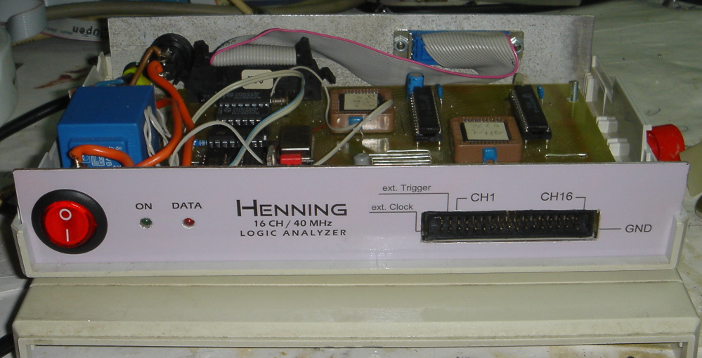

von Stephan H. (stephan-)
genau das war ja damals mein Problem.
Entweder 4 oder 8 Kanäle mit 3- 4 MHz oder gleich 32 Kanäle mit über 100
MHz.
Dazwischen gab es ja nichts im Netz.
Dann fand ich den o.g. LA und 40 MHz reichen zu Hause.
Ich habe den allerdings nur mit 16 Kanälen gebaut.
8 hätten mir ja auch gereicht.

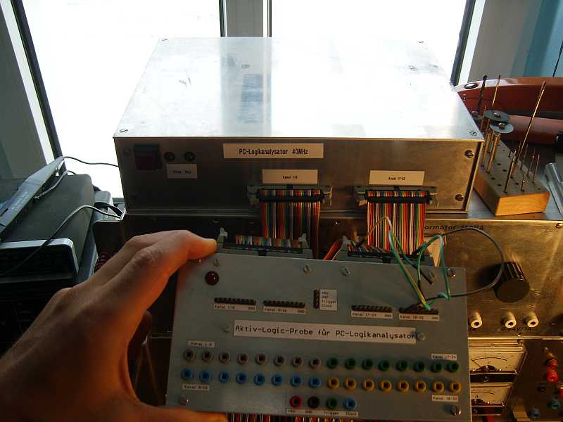

> 5. Habt ihr den in ein Gehäuse eingebaut? Wenn ja, in welches?
Ich hatte ein Gehäuse aus Aluplatten dafür gebaut und eine Anschlussbox
(siehe Bild)
> 6. Ich hoffe dass man den "zusammen" zu einer brauchbaren Funktion
> überreden
>    kann.
> Bis auf Wiederlesen
von E. B. (roquema) Benutzerseite
Ja das Bild...
@ein andrer Gast
"5. Habt ihr den in ein Gehäuse eingebaut? Wenn ja, in welches? "
ja. War ein Druckerumschalter.
War ein schwerer Ausnahmefehler.... oder habt Ihr schon mal nen
Eletroniker gesehen der seine fertigen Baugruppen in ein Ghäuse baut ??
Grins
Der aufmerksame Leser wird feststellen das meiner etwas anders ist ...

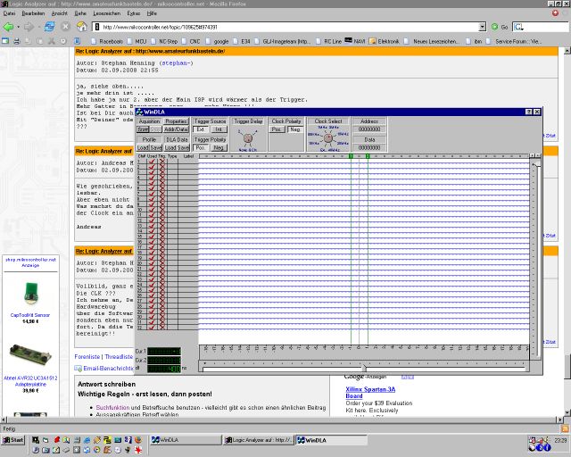

nur die Darstellung der Fenstereinteilung stimmt nicht mehr beo 1024x768
anbei mal ein Screenshot.
@Andreas, auf meinem Scrrenshot ist die Beschriftung Clock select und
Trigger
Delay unten abgeschnitten. Das meine ich.
Der 10 MHz Bug existiert nur in der Hardware soweit ich weis.
Verbindung auftrennen und 10 MHz separat einspeisen.

hast du meine Version bekommen? Scheint dieselbe zu sein, ein Screenshot
würde gleich aussehen wie der den ich hier schon gepostet habe.
Wie siehts denn bei dir mit den Clock cycles aus?
Bei mir sind sie "Ext; 8kHz; 80kHz; 800kHz; 4Mhz; 8Mhz; 20Mhz und
40Mhz!!!!
nicht wie auf dem von dir geposteten Bild!!!!

@Andreas,
so Du hast Recht, bei mir steht 100, 1000, 1M, 5M, 10M, 20M und 40M.
Wir haben aber bei die Version 1.00 !!
Wie das ?????

Wie geschrieben, sieht genau gleich aus bei mir, gutes Bild alles
lesbar.
Aber eben nicht die volle Bildschirmgrösse.
Was machst du dass es bei dir ein Vollbild gibt, und was dass bei dir
der Clock ein anderer ist?  :-)
Andreas
Vollbild, ganz einfach. Der Lapi kann nur 1024x768 !!
Auf meinem 22er sieht es so aus :
Die CLK ???
Ich nehme an, Deine Version ist die "überarbeitete" bei der der
Hardwarebug
über die Software korrigiert wurde. Es kommen ja vom Teiler keine 10 MHz
sondern eben nur 8 Mhz. Und das setzt sich logischer Weise nach unten
fort. Da ddie Teilerkette nicht zu ändern war, wird die SOftware eben
bereinigt!!
bild fehlte
von Andreas M. (Gast)
Hallo Stephan,
du hast bei deinem Notebook eine Auflösung von 1024x768, wie ich auch.
Ist bei dir dann WIN DLA ganz Bildschirm füllend, wie aus dem von dir
geposteten Bild ersichtlich?????
Bei mir ist es nämlich nicht so, wie du aus einem meiner vorigen
Beiträge entnehmen kannst.
Andreas
Andreas,
sorry Fehler vom Amt. Vollbild nur bei 800x600.
