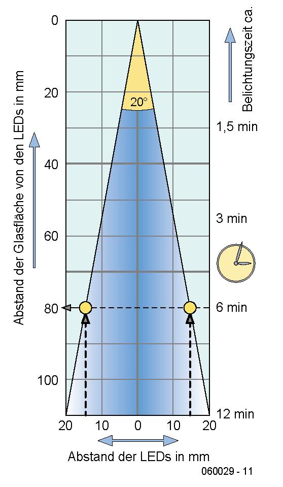

Wie lange musst du denn Belichten, damit nach dem Ätzen etwas
vernüftiges auf der Platine (160x100) rauskommt? Und was haben die Led's
an mcd?
Gast #970796
Also irgendwie versteh ich das nicht. Ich habe mir mit einem Kumpel
zusammen einen Belichter selbst gebaut, Holzgehäuse, Glasplatte, 4
Röhren und ne eigene kleine Timerschaltung mit LCD Display. Ich benötige
zwar lange zum Belichten (ca. 10:00 min) aber ich kann eine
Strukturbreite von 0.15 mm garantieren.
OP #970814
@ Elbegucker:
Das hängt vom Layoutfilm ab. Bei Folie brauche ich ca 1:30 min. Für
Pergamentpapier 2:50min.
Als LEDs habe ich 5mm UV-LED´s ausm www.ledstyling.de shop geholt. (5mm
LED UV 6000 mcd 3,4 Volt | 405 λ | 120 mW )

@ Alexander Sewergin (agentbsik)
LED-Grab. Und technisch ungünstig obendrein.
" und sie bieten Vorteile gegenüber UV-Röhren:
    * punktförmige Lichtquelle
    * man muss nicht unbedingt mit 230V Wechselspannung rumfrickeln
    * sehr hohe Lebensdauer und minimaler Verschleiß "
Du solltest dich mal mit ein paar Grundlagen der Optik befassen. Dann
fällt dir vielleicht auf, das PUNKTFÖRMIGE Lichtquellen das Letzte sind,
was man hier braucht.
>den Abstand zwischen Röhre und Auflageglas größer 5 cm macht, dann würde
>auch ein gutes Röhren Belichtungsgerät herauskommen.
Und was hindert dich daran?
>Ich hatte damals ein Scannergehäuse genommen und da hatte man maximal
>3-4 cm Abstand von Röhre-Glasplatte.
Dann ist das schlicht das falsche Gehäuse.
>Weiterhin muss mann dann noch einen guten Reflektor für die Röhen
>anfertigen, damit man keine Unterstrahlung hat.
Quark.
>Und wenn man sich eh ein neues Gehäuse bauen muss, dann kann man ja
>gleich LED´s nehmen, weil die länger halten als UV-Röhren.
Wieviel Millionen Platinen willst du den Ätzen? Vollkommener Nonsense.
Fazit. Das Projekt ist nix wert. Die LED-Lötorgie ist sinnlose
Sklavenarbeit.
MFG
Falk
