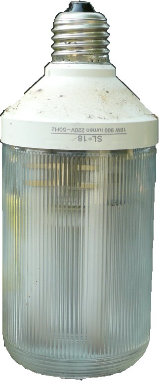

...war min. 13 Jahre lang. Sie war im Aussendienst tätig und leuchtet
jeden Abend und oft auch schonmal eine ganze Nacht.
Was ich damit sagen will ist: Es ist schon wahr, dass eine gute
Energiesparlampe sehr viel länger hält als eine normale Glühbirne.
Dieses Exemplar war Sommer wie Winter draussen, arbeitete also nicht nur
bei Raumtemperatur. Interessant ist, dass diese Lampe einen richtigen
Trafo (oder eine Drossel) hat. Auf dem Foto schwach zwichen den
Leuchtstäben zu sehen.
Ich weiß nicht, was kaputt gegangen ist, aber die Leuchtröhren sind es
sicher nicht, da sie schlagartig nicht mehr wollte. Auf der Lampe steht
die Leistungsaufnahme und die Lichtausbeute. Kann man damit einen
Wirkungsgrad ausrechnen?

Hab in meiner Küche mal eine ESL gehabt. Eigentlich heist es ja, dass
die mit EVG auch zyklen ganz gut überstehen. Nach 3 Monaten oder so war
ein Heizdraht durch, bei beiden ist das umgebende Glas deutlich
geschwärzt.
Mal schauen, von Osram gibt's welche die richtig schaltfest sein
sollen...
Die theoretisch maximale Lichtausbeute liegt bei 683 lm/W. Die Birne
liegt bei 50lm/W, hat also einen Wirkungsgrad von 7.32%. Ziemlich normal
für eine ESL.
Allerdings sind diese Angaben in gewisser Weise Betrug. 18W ist nämlich
die Leistung die an der Lampe ankommt, aber nicht die, die aus dem Netz
aufgenommen wird. Die Vorschaltgeräte (vor allem induktive) werden gut
warm.
Vermutlich kann man die ESL mit Hochspannung zünden. Vielleicht ist auch
nur der Starter hinüber. Solange der Kolben keine Luft gezogen hat,
bekommt man die Dinger eigentlich immer wieder zum Leuchten (die aus
meiner Küche zB. auch).
Kaltstarts verkürzen aber die Lebensdauer, bei 3h Zyklen laut Philips
auf 50%.

Schau mal ob die Lötstelle am Sockel (seitlich) gerissen ist. Schon
gehabt bei diesem Typ.
