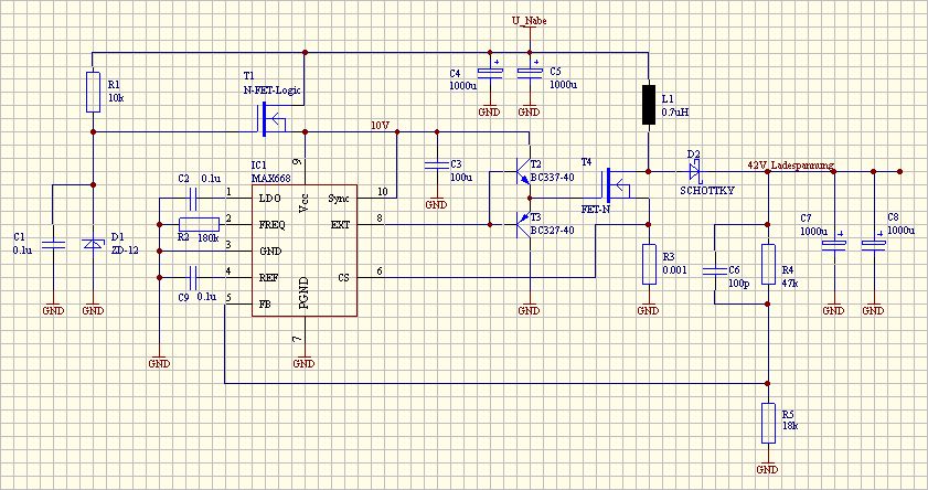

Hier erst mal meine Idee:
Statt dem MAX1771 geht natürlich auch ein anderer Typ. Aber erst mal
müssen die Rahmenbedingungen festgelegt werden. Der taktet hier mit
300kHz. 1MHz finde ich eindeutig zu hoch und 50kHz zu niedrig. Ideen zur
Bauteileauslegung sind willkommen.
>Um hohe Spulenströme (entspricht dem Ladestrom im Zeitpunkt
>des Umschaltens) zu erhalten, muß also entweder die
>Induktivität groß sein oder Du mußt lange warten.
Die Induktivität muss klein sein!
1. Ein Aufwärtsregler kann maximal mit 50% Taktverhältnis arbeiten.
2. Bei logisch 1 steigt der Strom bis zum maximalen Wert an.
3. Bei logisch 0 sollte der Strom wieder auf 0 absinken.
4. Im Mittel kommt nur 1/4 des Maximalstromes rüber.
5. 20A Ladestrom benötigt 20 * 4 / 0,9 = 89A (bei 90% Wirkungsgrad)
6. In 1.67us bei 300kHz und 40V muss der Strom auf 89A steigen.
7. Die 89A müssen kurzfristig von den Elkos geliefert werden.
Frage: Welcher Strom ist bei 5V, 10V, 20V, 30V zu erwarten?
Bernd
von B e r n d W. (smiley46)
Die Induktivität müsste ca. 0.7-0.8uH und max 0.01Ohm haben. Es wird ein
Kern mit niedrigem AL-Wert benötigt bzw. muss die Energie in einem
Luftspalt gespeichert werden. Ansonsten würde der Kern in die Sättigung
kommen.
Falls der Verlust über die Schottkydiode zu gross ist, könnte ein FET
als Synchrongleichrichter eingesetzt werden
Der Widerstand für Current-Sense kristallisiert sich mit 1mOhm heraus.
Bernd

Vielen Dank an Bernd. Durch die oben beschriebene und gezeigte Schaltung
gibt es das Problem mit der Eingangsspannung nicht mehr, ich habe
vergessen (da ich mich vornehm mit Step-Down-Schaltreglern befasse),
dass der MOSFET eine Gatespannung von ca. 15V relativ zur Masse bekommt
und nicht relativ zur Versorgungsspannung (da hätte ich mehr Probleme).
Dadurch ist auch ein Arbeiten bei bis zu 45V möglich (bei entsprechend
festem MOSFET)
Noch eine kleine Frage: mit welchen Werten hast du oben gerechnet? Weil
über das Tastverhältnis (abhängig von der Eingangsspannung) berechnet
man ja den maximalen Strom
Edit: den 1771 finde ich nicht so gut, desshalb würde ich welche
verwenden, die ich auch bei Schukat bekommen kann (Schukat verkauft
nicht an Privatpersonen, ist aber wirklich günstig). Das wären von Maxim
MAX668, MAX669 und MAX732. Von anderen Herstellern haben die auch
welche. Der 668-669 sieht dem 1771 recht ähnlich.
Hallo
Bei den Berechnungen bin ich von 20A Ladestrom und 300kHz Taktfrequenz
ausgegangen. Dann hab ich die Drossel kurz unter LT-Spice ausprobiert.
Bei leitendem FET integriert der Strom von 0 auf 89A hoch. Bei
sperrendem FET sinkt der Strom über die Schottky wieder von 89A auf Null
ab. Bei jedem Takt wird eine kleine Energiemenge (2,67mJ) hauptsächlich

Der Aufwärtsregler liefert mit der aktuellen Dimensionierung folgende
Ströme abhängig von der Eingangsspannung:
 7V -  3A
10V -  5A
20V - 10A
40V - 20A
Der Schaltregler verhält sich in dem Bereich wie eine Last von 2 Ohm.
Falls das zu wenig ist, muss die Drossel noch kleiner werden. Dann wäre
der Schaltregler bei Vollast überdimensioniert, was einen schlechteren
Wirkungsgrad zur Folge hätte (Taktverhältnis<<50%). Die Leistungsteile
müssen außerdem jetzt schon ca. 100A abkönnen.
Dann noch ein anderes Problem. Falls die Eingangsspannung über die
Akkuspannung ansteigt, wird die Diode D2 leitend und der Ladestrom kann
nicht mehr geregelt werden.
Ist der Innenwiderstand des Motors/Generators bekannt?
Der EXT sink/source current ist mit 1A recht hoch, da könnte man sich
evtl. die Treiber sparen.
Erst wenn die Rahmenbedingungen klar sind, kann man sich einen
Ferritkern und die restlichen Teile aussuchen.

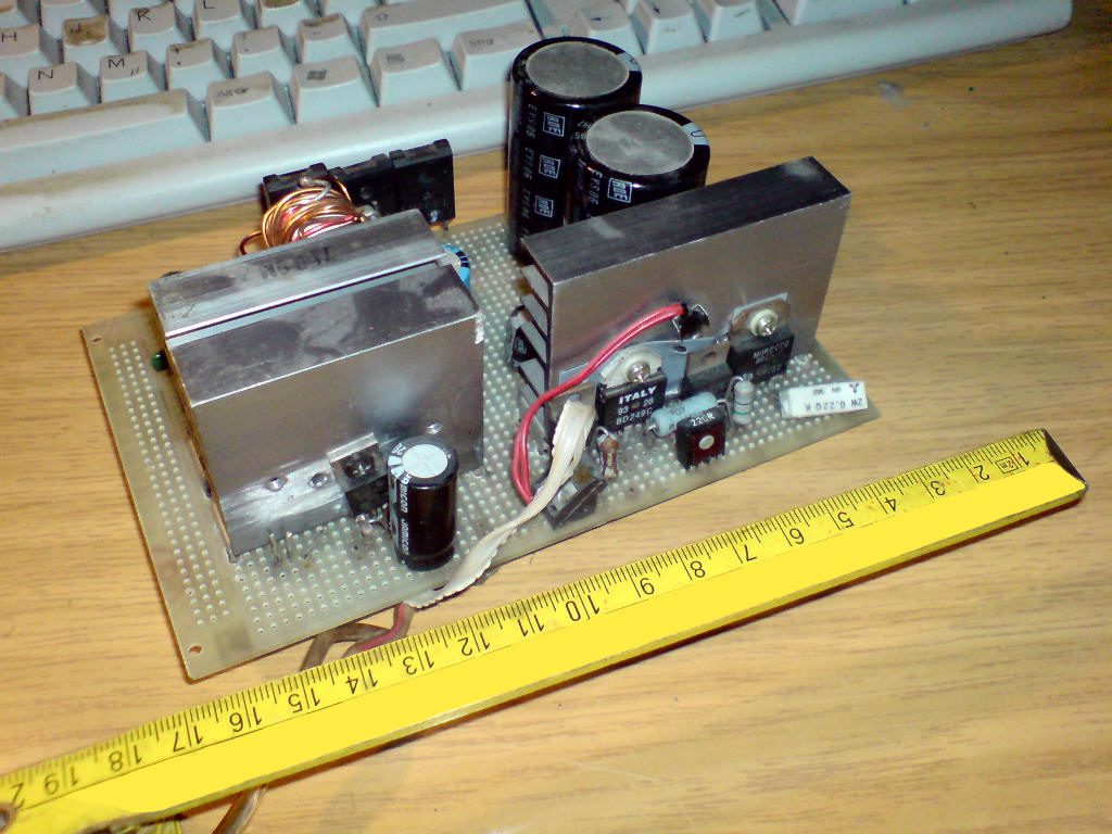

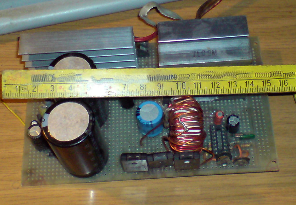

Ich habe noch ein Probeaufbau auf Lochraster aus "Kindertagen". Wenn ich
den finde,
stelle ich mal ein Bild rein.
War mitm TL494, zwei MOSFETs und einem Ringkerntrafo OHNE Luftspalt
(k.A. war jedenfalls kein Eisenpulverringkern mit "integriertem"
Luftspalt, sondern ein Ferritringkern.)
Machte aus 12Volt 2x44V@8A und wurde auch ziemlich warm. War allerdings
auch nicht für Dauerbetrieb ausgelegt.

Ich habe die Schaltung ausgegraben. Fehlt natürlich schon die Hälfte.
Ist von 1993-1995, denke ich mal.
Die Bildqualität ist auf mein Handy zurückzuführen, allerdings auch
kräftig runtergerechnet:-))
von Axel R. (Gast)
eins noch von der anderen Seite
