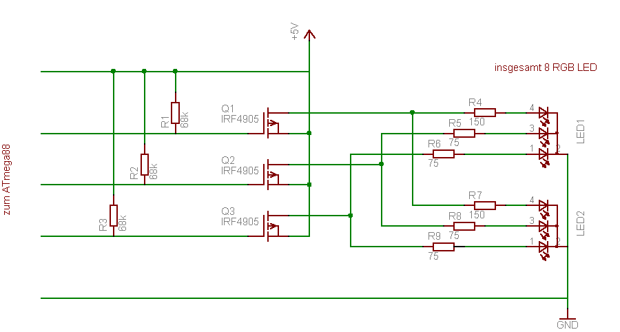

Guten Abend
Ich bin wieder einmal an einem RGB-Projekt mit 8 Superflux-LEDs. Die
möchte ich gerne vom PC aus steuern (USB + ATmega88). Auf dem Steckbrett
funktioniert alles. Bevor ich aber mit löten anfange würde ich gerne
wissen, ob meine Schaltung OK ist.
Die Schaltung umfasst nur die LED und die MOSFETs. Der ATmega und die
Stromversorgung kommen auf ein separates Board. Somit hätte ich ein
abgeschlossenes Modul das nur mit 5V und den PWM-Signalen für R, G und B
gespeist werden muss. Der Gesamtverbrauch liegt bei ca. 450 mA (weisses
Licht). Ich würde die ganze Schaltung später gerne per USB speisen.
Vielen Dank für Anregungen.
Michael

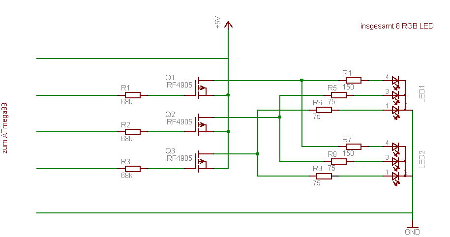

@ Michael E. (rince)
Bildformate                wurden vorbildlich eingehalten ;-)
Was sollen die 68K Gatewiderstände? Dort kommen in den meisten Fällen 0
Ohm rein, bei giftigen Gatetreiberm 10..100 Ohm. Deine IRF4905 sind
massiv überdimensioniert. Nimm was kleineres, z.B. IRF 7104, dort sind
gleich zwei in einem SO 8 Gehäuse, siehe Mosfet-Übersicht. Ausserdem
sind die IRF4905 keine Logic Level FETs. Dass es dennoch funktioniert
liegt vor allem daran, dass die Dinger MASSIV überdimensioniert sind
(ID,max 74A!).
MFg
Falk
Gast #971264
Für ne PWM ist der Gatewiderstand viel zu groß. DIe Vorwiderstände für
die LEDs stimmen auch nicht. mi 150/70Ohm wirst du nie 150mA pro Farbe
schaffen!
OP #971392
Mist, ich habe mich beim Schaltplan vertan, die 68k Widerstände benutze
ich als pull-ups. Anbei der richtige Schaltplan.
Falk Brunner wrote:
> Deine IRF4905 sind
Da ich meistens mit Steckbrettern und Streifenraster arbeite, waren mir
bedrahtete Bauteile wie der IRF4905 lieber.
> Ausserdem
> (ID,max 74A!).
Resultieren aus dieser Ueberdimesionierung irgendwelche Nachteile? Die
IRF4905 habe ich ja schon gekauft, wenn sie also funktionieren sollten
würde ich sie gerne verwenden. Welcher bedrahtete MOSFET wäre denn ideal
gewesen. P-Kanal musste ich nehmen da meine LED eine gemeinsame Anode
haben.
> schaffen!
Es sind nur 20 mA pro LED da ich insgesamt 8 RGB LED habe, d.h. 24 LED
oder 480 mA Maximalstrom.
Grüsse,
Michael
Die Gatekapazität ist wesentlich höher, die muss dein AVR umladen. Das
kann dem be höheren Frequenzen zuviel werden. Aber bei ~500 Hz geht das
noch.
Ausserdem schaltet der bei -5V am Gate gerade so durch, aber Danke
Überdimensionierung kann der dann trotzdem locker 4-5A schalten.
>haben.
Dann braucht st du N-Kanal. Auf dem Bild ist es eine gemeinsame Kathode.
MFG
