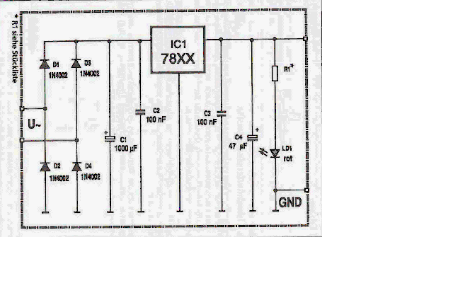

kann bitte mir jemdend helfen, wäre toll!
es geht darum ..die schaltung zu erklären(Sieh Anhang),stromlauf und
funktion...was jeder teil da macht. das schaltbild ist von
einemspannungsregler..
Vieln Dank!

so:
-der Brückengleichrichter richtet die eingagsspannung gleich
-der Glättungselko glättet die pulsierende Gleichspannung zu einer
(glatten) Gleichspannung
-die 100nF Kondensatoren am 78XX verhindern das der Spannungsregler
schwingt
-der Ausgangselko puffert die auf XXV geregelte Spannung
-die kombination aus LED und Vorwiderstand machen Licht in der LED
Gast #971529
Die Dioden D1 bis D4 machen aus der Wechselspannung eine gepulste
Gleichspannung (google: Gleichrichter). Der Kondensator C1 glättet diese
Spannung, C2 schützt IC1 vor eventuell doch noch vorhandenen
Spannungsspitzen (peaks). IC1 macht daraus ein brauchbare Gleichspannung
(7805 = 5 Volt, 7809 = 9Volt, 7812 = 12 Volt etc.)
C3 entfernt eventuell doch noch vorhandenen Spannungsspitzen (peaks) und
unterstützt C4.
C4 speichert Ladung um selbst bei schnellen Lastwechseln genügend Strom
am Ausgang zu liefern.
R1 begrenzt den Strom für LD?.
LD? zeigt das die gewünschte Ausgangsspannung am Ausgang anliegt
