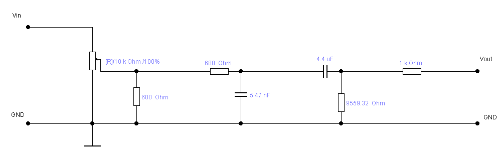

HI @ all
Ich hab mir einen Filter aufgebaut bzw. dachte das bis Gestern.
Hab aber jetst gemerkt das ich etliche Fehler hab )-;
Meine Frage jetst
Kann mir jemand erklären, was meine Schaltung so machen würde wie sie im
Moment ist.

Filtern.
Das Poti und die 600Ohm bilden erstmal einen Spannungsteiler. Ist ne
lineare frequenzunabhängige Geschichte.
Die 680Ohm und die 5.47nF bilden einen (belastetes) Tiefpassfilter mit
der Grenzfrequenz f_TP = 42.79kHz.
Die 4.4µF und die 9559.32Ohm bilden wiederum einen Hochpassfilter mit
der Grenzfrequenz von f_HP = 3.9Hz.
Die 1000Ohm machen nichts.
Summa summarum ein Bandpass mit der Bandbreite B von rund 42.79kHz - in
erster Näherung, da es sich um ein nicht-entkoppeltes, unbelastetes
Netzwerk handelt.

Zur Ergänzung der "Filter" ist vor meiner Vorverstärkung von meiner
Endstufe.
@Иван S. Im Moment ja.
Ich hab noch keine Schaltung die die Brummspannung reduziert und ohne
diesen Widerstand Brummt mein Ausgangssignal ziemlich stark.
Und bei einer Verstärkung von 400. Liegt da kaum Spannung an.
@ T. H.
Genau das dachte ich auch.
Mir sind nur 2 Zweifel gekommen.
Hab leider vorher noch nie etwas mit Filtern gemacht deswegen kanns sein
das die Zweifel unbegründet sind.
1. Wenn ich 2 Filter hintereinander habe müssten die sich dann nicht
gegenseitig beeinflussen weil ich keinen Impedanzwandler dazwischen
habe?
2. Wegen dem Podi.
Wenn das Potentiometer auf 10k ohm steht, erhöht das dann nicht auch den
effektiven Widerstand von den 680 ohm?
Nebenbei sind die Werte von 3,9Hz und 42.79kHz in Ordnung für den
Audiobereich? Oder sollte ich bei dem Hochpass einen größeren
Kondensator nehmen?

Selbstverständlich, auch die Last die du noch dranhängst hat einen
Einfluss. Daher habe ich nicht-entkoppelt geschrieben. Wenn du's genau
wissen willst musst du die Übertragungsfunktion aufstellen.
> 2. Wegen dem Podi.
Etwas komisch formuliert die Frage. Aber wenn ich dich richtig verstehe:
Bezogen auf Vin ja, aber linear.
> Kondensator nehmen?
Gewöhnlich geht man bei Audio von 20Hz bis 20kHz.

Je nach Stellung des Potis müssen zu den 680 Ohm entweder nichts (Poti
unten, ev. auch ganz oben) oder (Poti in Mittelstellung) rund 535 Ohm
hinzuaddiert werden, wenn die Quelle 0 Ohm hat. Die Potistellung hat
also deutlich Einfluss auf die Grenzfrequenz.

OP #972022
Genau das meinte ich.
Wenn ich den auf 9320ohm stelle hat der Filter einen Widerstand von
10k ohm und somit müsste der Filter bei ca 3000Hz liegen.
Und mein Frequenzbereich währe stark eingeschränkt.
Also kann man dagegen was machen oder sollte ich den Filter ganz
weglassen?
Einen zusätlichen Op als Impedanzwandler möchte ich nur sehr ungerne
verwenden.
T. H. wrote:
> Und nochmal: Diese Werte sind nicht üblich, aber auch nicht falsch.
> Gewöhnlich geht man bei Audio von 20Hz bis 20kHz. Was willst du damit
> überhaupt erreichen?
Ich wollte mögliche Störungen woher auch immer aus meinem Signal
herrausfiltern. Z.B. Störungen welche sich in die Signalleitung
einstreuen.
EDIT:
Ich könnte vielleicht statt dem 5,47 nF Kondensator einen 470pF
Kondensator nehmen dann hätte ich bei 10kohm eine Grenzfrequenz von
33,8kHz aber ohne Podi bei 680ohm eine Grenzfrequen von weit über
100kHz.

Naja, ich kenne den Rest der Schaltung nicht. Wenn die Quelle
ausreichend niederohmig ist, kann das Filter auch vor das Poti kommen -
die Entkopplung ist dann der (hoffentlich) niedrige Ausgangswiderstand
der Quelle.
Dann den 1k-Widerstand weglassen, deinen 9559.32 Ohm ersetzt das Poti -
übrigens ein komischer Wert, der an dieser Stelle von niemandem
eingesetzt würde, ebenso die 4,4uF - dann könnte weitgehend die
Filterkurve herauskommen, die du dir vorstellst. Der Eingangswiderstand
der nachfolgenden Schaltung sollte dann aber schon deutlich höher als
10k sein.
Im Hochpassteil kannst du ruhig 4,7µF verwenden, das macht bei
mindestens 10% Toleranz des Elkos wirklich nichts aus.
Ich persönlich halte den Hochpass aber für überflüssig, denn ich wette
fast, dass sowohl deine Quelle als auch deine Senke beide einen Elko
drin haben, der mit dem Rest der Schaltung sowieso einen Hochpass bei
einigen Hz (... 5-20 Hz) bilden.

betrieben wird und was du eigentlich damit bezwecken willst.
Persönliche Seite #972059
HildeK wrote:
>>> 2. Wegen dem Podi.
> Du hast ihn nicht richtig verstanden.
Sag ich doch. 535Ohm stimmt auffallend.
OP #972062
Ich hab mir vor kurzem eine Endstufe aufgebaut.
OP als Nichtinvertierender Verstärker.
Verstärkungsfaktor 20.
Wenn ich meinen Laptop voll aussteuer wird die Endstufe nicht voll
ausgesteuert.
Also musste nen Vorverstärker her.
Verstärkungsfaktor 22.
Und vor diesem Vorverstärker befindet sich der Filter.
Das Problem ist wenn ich meinen Digitalen Ausgang 440Fach verstärke
senke ich die effektive Auslösung. Also die Musik höhrt sich komisch an.
Deswegen wollte ich nen Podi benutzen damit ich ne hohe Auflösung
beibehalten kann. Also digitales Signal auf maximal und Analog über Podi
runtergeregelt.
Das nächste Problem ist aber dass das Podi auch wenn ich Tiefpass weg
lasse auch den Hochpass beeinflusst.
Ich werde aber Heute im laufe des Tages einmal den Filter überbrücken
und schauen was dabei rauskommt.
Gast #972068
@ T. H. (pumpkin)
Dann hatte ich dich nicht richtig verstanden. Speziell der Ausdruck
"aber linear" veranlasste mich, an ' nicht frequenzabhängig' zu
denken. Wie war es denn gemeint?
@ Andreas R. (redegle)
Was war der Grund für diese Entscheidung? Was willst du damit erreichen?
Dein Ausgang vom PC ist bereits bandbegrenzt auf rund 20 kHz.
Der 'Digitale Ausgang' ist doch nicht mehr digital an der Buchse - da
kommt doch ein analoges Signal heraus! Du verstärkst doch analog.
Was ist 'komisch' in diesem Zusammenhang?
Ich vermute mal, das liegt an etwas Anderem. Hört sich denn die Endstufe
gut an, wenn du z.B. einen normalen CD-Spieler anschließt?
>runtergeregelt.
Ich glaube nicht, dass es merklichen Einfluss hat, wenn du mit dem
PC-Lautstärkesteller den Pegel runternimmst. Ohne die Soundkarten
schaltungstechnisch zu kennen: da ist da bestimmt eine steuerbares
Analogpoti eingebaut. Lege die Verstärkung deines VV so aus, dass bei
max. Pegel vom PC deinen Endstufe voll ausgesteuert ist. Wenn du es
leiser haben willst, nimm den Lautstärkesteller vom PC.
Da du keinen Trennverstärker zusätzlich willst, hatte ich ja
vorgeschlagen, das gesamte Filter vor das Poti zu setzen. Also:
Ausgang Vorstufe - 680 Ohm - 5,6nF - 4,7µF - 10k-Poti - Eingang von
Endstufe. Das sollte es eigentlich sein.
Nebenbei: "Podi" ist IMHO die falsche Abkürzung, "Poti" kommt von
Potentiometer.

Persönliche Seite #972232
HildeK wrote:
> @ T. H. (pumpkin)
Beim allerersten Nachdenken war es auch so gemeint, was natürlich Unsinn
ist - ich dachte dabei an den Knotenpunkt des Poti's. Letztendlich
meinte ich aber die Widerstandsänderung (des Poti's) an sich - was
beliebig wenig hilft, da sich der (fürs Filter ausschlaggebende)
Quellwiderstand natürlich nicht linear ändert. Im Anhang ein Plot für
Andreas (beachte die "unterste" Grenzfrequenz).
