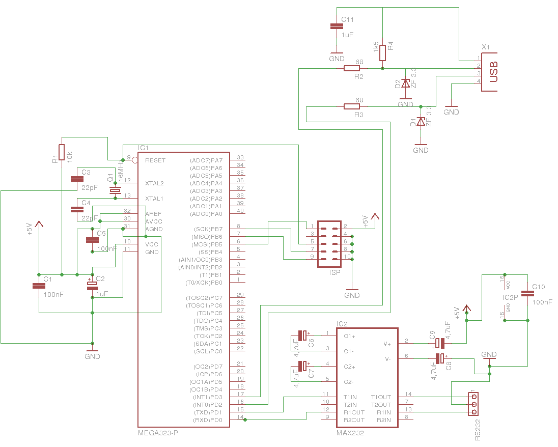

habe zur Zeit vor mich ein wenig mit USB zu beschäftigen. Mein Ziel ist
es ein Atmega32 so zu beschalten und zu programmieren, das Daten mit ca.
1MBit/s mit dem PC ausgetauscht werden können.
Als Software soll dazu die AVR USB Implementierung von obdev.at genutzt
werden:
http://www.obdev.at/products/avrusb/index.html
Bei obdev.at sind allerdings nur Beispielschaltungen zu Devices die
ihren Strom aus dem USB Bus ziehen. Daher wollte ich fragen, ob ein
Anschluss nach dem angehängten Plan Sinn macht. Ich selbst bin noch
recht am Anfang was Elektronik angeht.
Die Frage ist kann ich V_bus so "in der Luft" stehen lassen?
Reicht es die GND Leitungen der externen Spannungsversorgung mit dem USB
GND zu verbinden, das die D+ und D- Signale ordentlich übermittelt
werden?
Für Hinweise wäre ich sehr Dankbar!
Thomas

leider kann ich die AT90USB nicht verwenden, da bereits ein Atmega32 in
dem Projekt verwendet wird, wo die USB Schnittstelle eingepflegt werden
soll.
Da schon einige IO-Pins belegt sind, kam mir die AVR USB Lösung am
besten vor. Bisher habe ich einen Grundschaltung (siehe Anhang), jetzt
erstmal als Bus Powered USB Device angelegt und die PowerSwitch Software
aus:
http://www.obdev.at/products/avrusb/powerswitch.html
Aufgespielt und angepasst. Bisher bekomme ich ca. jeden 3. oder 4.
Versuch einen Verbindung mit dem PC hin. Unter Linux zumindest, bei
Windows Vista meldet er sich noch nicht. Unter Linux wird die
entsprechende Device und Vendor ID bei lsusb angezeigt, allerdings mehr
auch nicht.
Wollte zunächst mal einen 1MOhm Pull-Down Wiederstand an D+ anbringen,
um falsche Interrupts zu vermeiden.
Werde dann nochmal berichten.
Thomas
der 1.5K Pull-Up zur Device-Speed-Erkennung muss nach 3.3V geschaltet
werden, nicht an 5V.
So fliesst da zuviel Strom, das kann deine "wacklige" USB-Verbindung
erklären.
Versuch da mal eher 2.2k, wenn du nur 5V zur Verfügung hast.

Hab mal gerade umgelötet, und habe jetzt scheinbar noch häufiger ein
Connect. Allerdings so ganz in Ordnung scheint es auch noch nicht zu
sein, werde nochmal prüfen, ob es neben den 2k2 Widerstand noch andere
Optimierungen gibt oder evtl. ein Software Problem.
Danke für den Tip!
Thomas
OP
Juhu, hab eine erste Kommunikation!
Hab mit dem PowerSwitch Projekt kurze Abfragen gesandt, die die
usbFunctionSetup beantwortet hat ;)
Der Schaltplan ist noch der alte (s.o. ca. 2 Antworten). Denke der
Schaltplan bräuchte noch kleine Änderungen, da eine Verbindung nur jedes
2. oder 3. mal zustande kommt.
